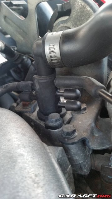

Christian S skrev:
det är inte ovanligt att det åker isär i skarven som är vid vänster strålkastare, är den ihop där kan du kolla så att den är ansluten till motorn och det är på "granen" som är under plastkåpan vid gasspjället.
Är det denna "granen" du menar?
https://www1.garaget.org/gallery/images/37/36325/36325-09229b2364c1b63ceef249a3af51a136.jpg

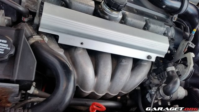

Det går även en slang under  aluminiumkåpan vars båda ändar (den på granen och den till motorn) är väldigt uttorkade... Kan detta påverka med? skall byta alla slangar i helgen...
japp

Hade misstagit mig lite, slangen gick inte dit och det var nått med elektronisk laddtrycksstyrning jag menade enligt en kompis, bytte däremot alla gamla murkna slangar idag och nu funkar dom som vanligt igen...
Tack för dina svar!
