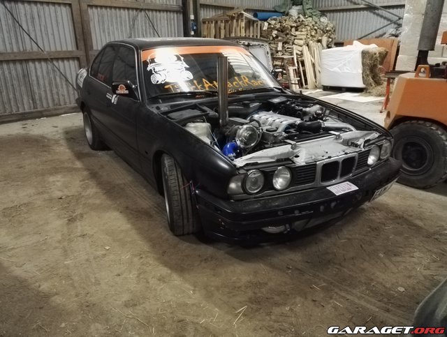

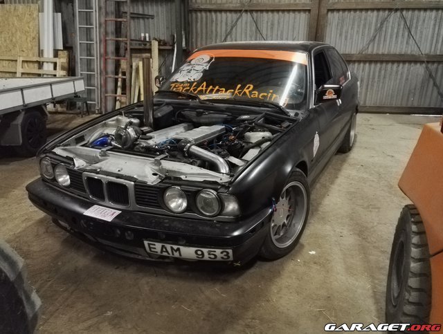

Här kommer lite bilder på hur bilen såg ut när jag hämta den (dock satt inte turbon på så fick montera min tokslut T04E för o köra den hem)
https://www1.garaget.org/gallery/images/177/176089/176089-cc2ea63f0243baf8ef6cb8cdf9d2bb6c.jpg
https://www1.garaget.org/gallery/images/177/176089/176089-3aed8354e4ebddaec359b91ef620ee5d.jpg
https://www1.garaget.org/gallery/images/177/176089/176089-cfc89d65e07bef2c1f09fbfff66dd984.jpg
https://www1.garaget.org/gallery/images/177/176089/176089-227532e3451e84249a0ddf550a5e760e.jpg
Kommer ladda upp bilder på vad jag gjort och hur långt jag kommit såfort bilderna är på datorn!

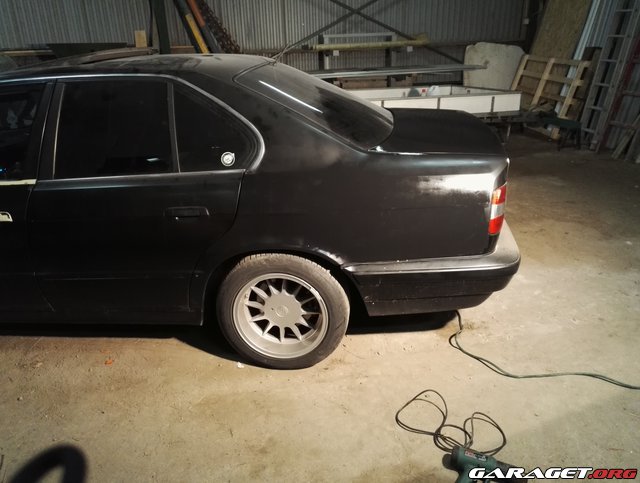

Så började min resa med bygget genom att börja strippa bort all dekaltrimning samt måla om där lacken släppt / var jätte dålig (ska hålla den mattsvart tills jag har fått motor och lira samt lagat all rost som finns på bilen sen blir det hellack!)
här är några bilder!
https://www1.garaget.org/gallery/images/177/176089/176089-b8a2daadf8b4bbebe6e7ae06e792ea0a.jpg
https://www1.garaget.org/gallery/images/177/176089/176089-98b0d4cab4cb6514192d1875173efe25.jpg
https://www1.garaget.org/gallery/images/177/176089/176089-255ac9e3ba3d85a09719267045037344.jpg

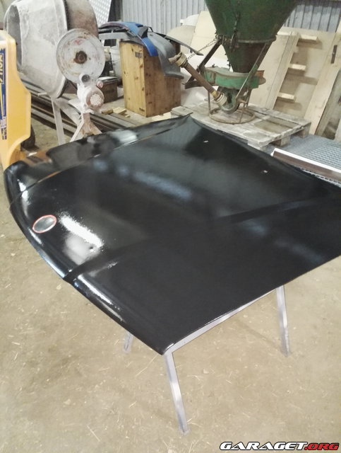

Lackade även grill och listen under lyktorna mattsvart för att få de mer enhetligt!
(la bara min reserv huv löst medans den stog ute)

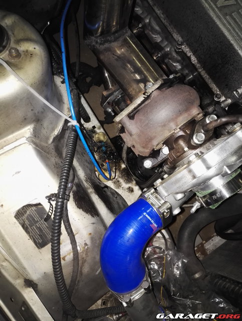

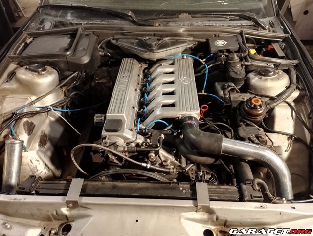

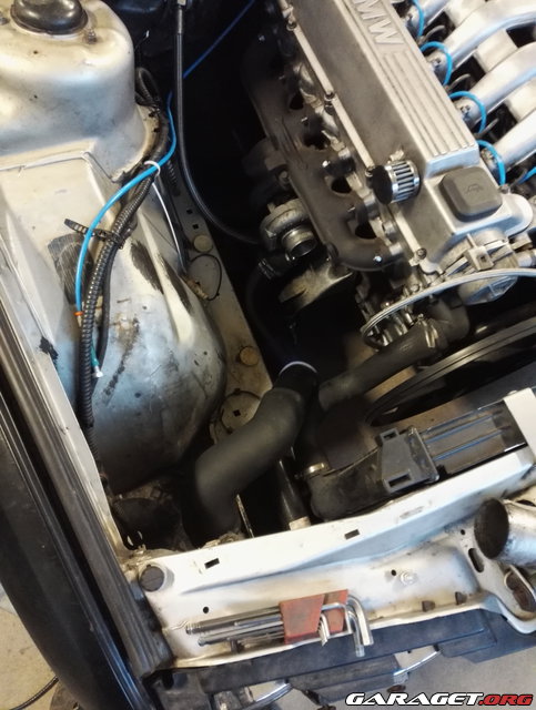

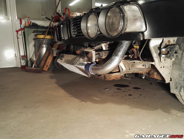

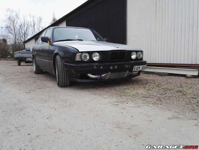

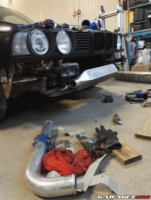

Beslöt mig för o ta en kväll i garaget och modifiera infästning av intercooler då jag tyckte inte de speciellt seriöst att klippa till 2 bitar tunn plåt o bara skruva fast dem med självborrande i krockbalk och kaross.
så byggde ett eget fäst till intercooler, flytta upp den lite samt vinklade den.
https://www1.garaget.org/gallery/images/177/176089/176089-2b073d060a28bfdc9db92bff89d52372.jpg
meckade till ett par alu rör samt falsade var sida för att slangarna inte ska kunna kasa av (nödvändigt? vet faktiskt inte! men bättre vara på säkra sidan!)
så just nu ser det ut såhär.
https://www1.garaget.org/gallery/images/177/176089/176089-34c5c0e85ec67a5f62aeb9e1261195c0.jpg
https://www1.garaget.org/gallery/images/177/176089/176089-ea75b3dc6079b7690fc4db516d17dc1d.jpg

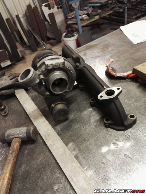

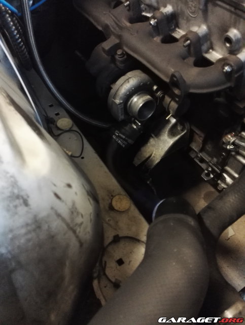

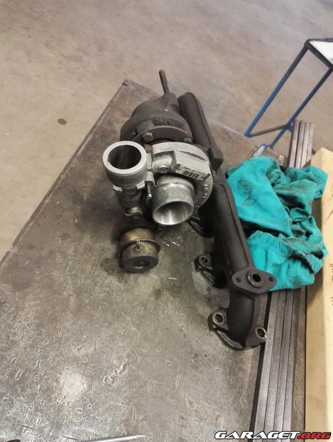

och imed det är dags för bes snart så beslöt jag mig för att prov montera original grenrör och turbo o försöka få tryckrören till att passa men inte riktigt bra för spolarvätske behållaren går ej att ha där mer! så kommer troligtvis få dra ner rören under ifrån istället!
här är bild på testmontering (ser lite epa ut men de är endast tanken att vara provisoriskt inför bes!)
https://www1.garaget.org/gallery/images/177/176089/176089-24324eccb4898effb6121b08d91b4816.jpg
https://www1.garaget.org/gallery/images/177/176089/176089-e15dd0c1e0924ede60cea503673a3cdd.jpg

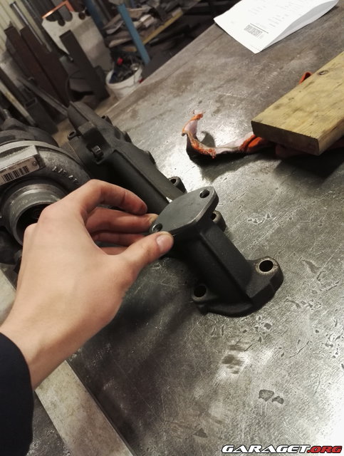

Plockat ner turbo igen för att plocka bort EGR samt städa av i motorrumet då där var lite grisigt efter ja körde den hem då min T04E spruta olja överallt (tyvärr)!
här är bilder på borttagning av EGR
https://www1.garaget.org/gallery/images/177/176089/176089-677d283a45584facfaeabbd71a623de6.jpg
https://www1.garaget.org/gallery/images/177/176089/176089-e002cccbecc704c9c9f4ced030ec2bc1.jpg
https://www1.garaget.org/gallery/images/177/176089/176089-43e6ed9b89cd38d07aaab81d2823fc81.jpg

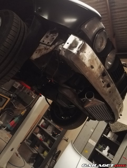

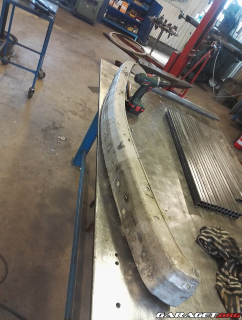

Fick modifiera krockbalken samt kofångaren lite för att intercooler samt rör skulle sitta bra, kanske blir och bygga nya fästen när jag sätter större intercooler i framtiden!
Här kommer bild på balk före samt efter!
https://www1.garaget.org/gallery/images/177/176089/176089-5afbb81b9cbf573982236b6dd5db448d.jpg
https://www1.garaget.org/gallery/images/177/176089/176089-269d59f70a4c4157f4d5ca58339a0261.jpg

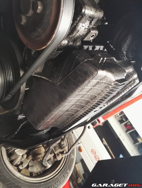

Fortsätte även lite med tvätten av motorrummet!
Före
https://www1.garaget.org/gallery/images/177/176089/176089-6224ef2ff7bf65bafa8957576f6631f6.jpg
Efter
https://www1.garaget.org/gallery/images/177/176089/176089-45a80a405fb7d3b5ca6f388cbe84af56.jpg
har en del kvar men sakta men säkert går det framåt smile!
https://www1.garaget.org/gallery/images/177/176089/176089-3b71ddbdda993559df151711db6cdef3.jpg

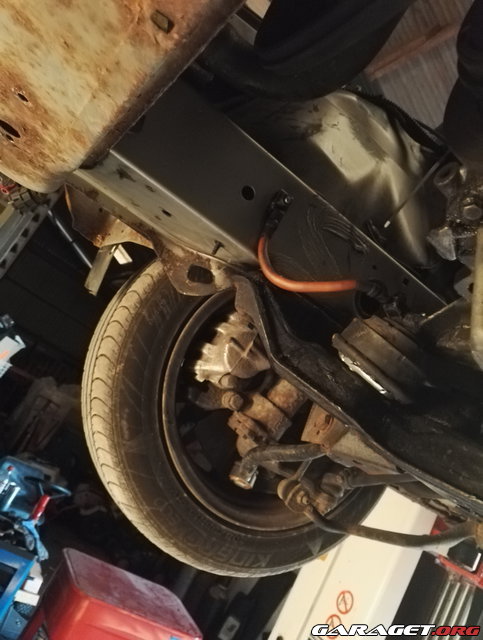

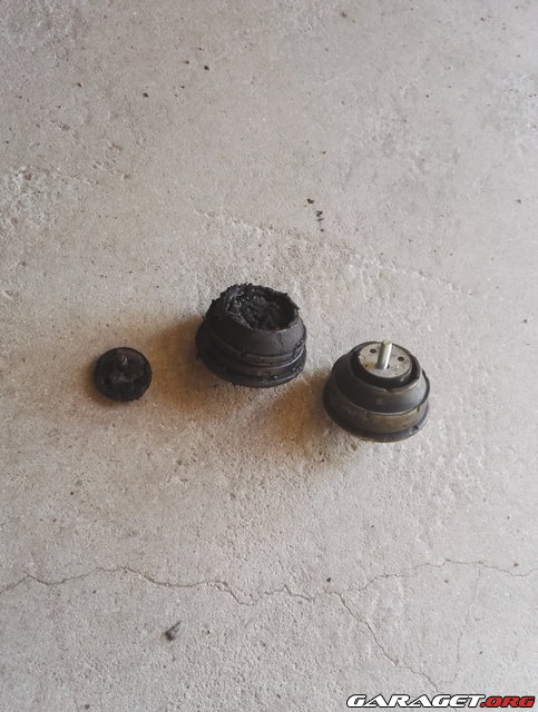

Upptäckte något mindre kul när jag höll på och tvätta!
Motorfästena var tokslut!
Som tur var hade jag två helt nya liggandes hemma så blev till att byta! smile

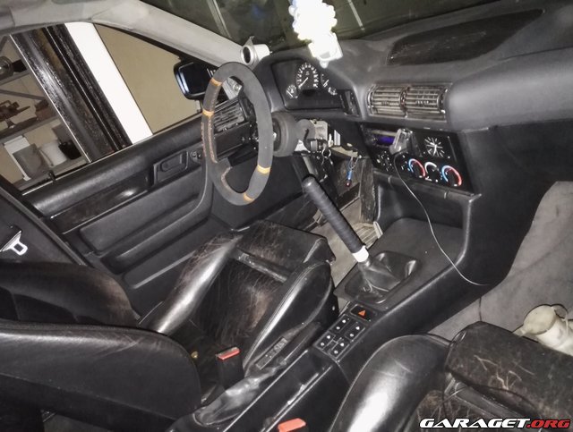

Slänger in en extra bild på hur bilen ser ut invändigt just nu.
https://www1.garaget.org/gallery/images/177/176089/176089-02a48f5442e40f3b97735bdb0b5c7a00.jpg

412 Inlägg
27 april 2016
verkar vara standard fel det där. Var det samma som min gamla? Att det droppat olja på den som förstört gummit?
Varit så på 3 st e34 jag mekad med.
48 Inlägg
27 april 2016
Kanske kan stämma!
Dock lite kluven för båda var exakt lika dåliga!
Men det kan ju vara för den har ändå ett par år på nacken och några mil så vasjutton smile
Nya frächa på plats iallafall och ser snyggt ut och kommer förhoppningsvis kännas och göra skillnad smile

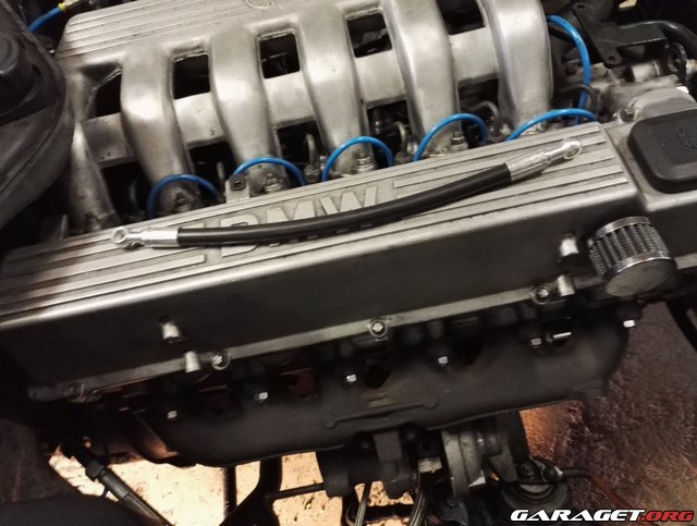

Ordnade med olja till original turbon inför bes!
tillverkade egen oljeretur samt fick pressat en ny slang av Swenex i Trelleborg!
Bild på returen
https://www1.garaget.org/gallery/images/177/176089/176089-1348fa362a401dc4309d033e6ac5cd4f.jpg
Bild på slangen
https://www1.garaget.org/gallery/images/177/176089/176089-0bfef2c0541b338fe2efd16af0eb7e36.jpg

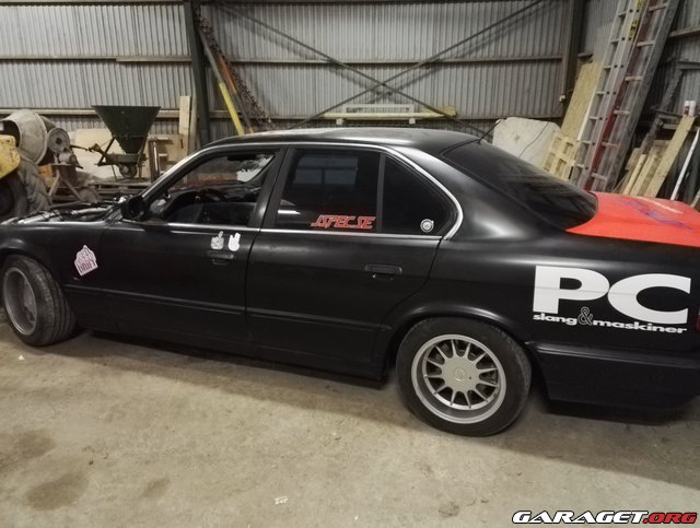

Detta är vad som hänt mellan senaste uppdatering och idag!
https://www1.garaget.org/gallery/images/177/176089/176089-9b8e9b68c54c09efe113bac302538a2f.jpg
https://www1.garaget.org/gallery/images/177/176089/176089-eb51e6833620eda98c899cad6e58a16c.jpg
https://www1.garaget.org/gallery/images/177/176089/176089-338ca4b0aeb772b5bd120992cd4b1cff.jpg
https://www1.garaget.org/gallery/images/177/176089/176089-82a5354c2812c35343ee84cb9673f6c4.jpg

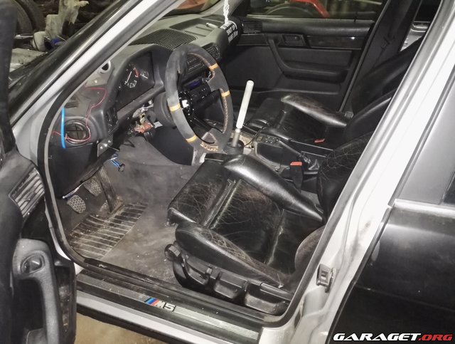

Idag hände detta.
Blev till och tömma bilen på mer onödiga kablar.
https://www1.garaget.org/gallery/images/177/176089/176089-e45044592bcea6ad1c303ddcd59be36a.jpg
Här är insidan just nu, fortfarande en del kablar från det gamla larmet som ska väck samt rosten ska lagas o sedan lackas invändigt!
https://www1.garaget.org/gallery/images/177/176089/176089-43fe98355f00ba1fb997f612ff223c03.jpg

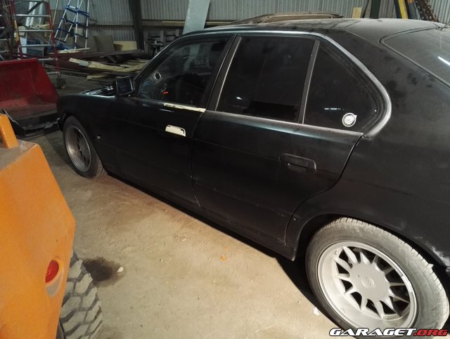

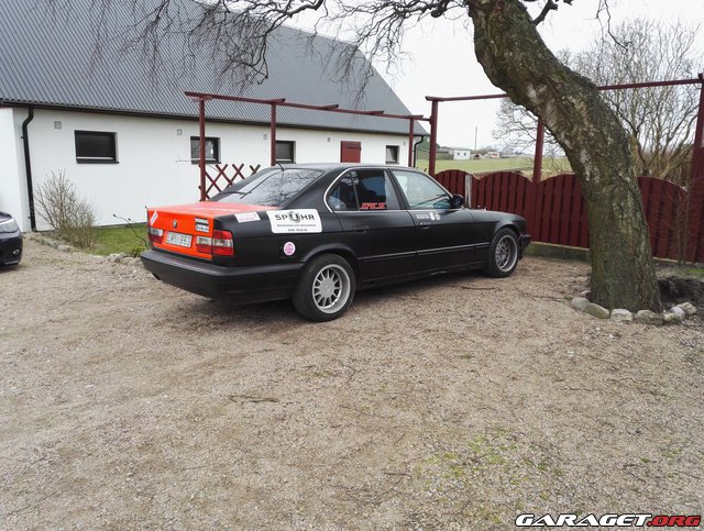

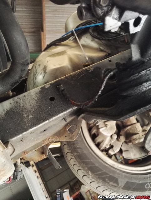

Kände jag fick ta o prova MK fälgarna på e34an personligen tyckte jag det gjorde bilen ganska rå!
Här ser man även den dåliga tröskeln.
https://www1.garaget.org/gallery/images/177/176089/176089-5ca291b3763329e0403d4dc544b01415.jpg
https://www1.garaget.org/gallery/images/177/176089/176089-20746adb99c87e2b95c4bdbbb640ca5c.jpg

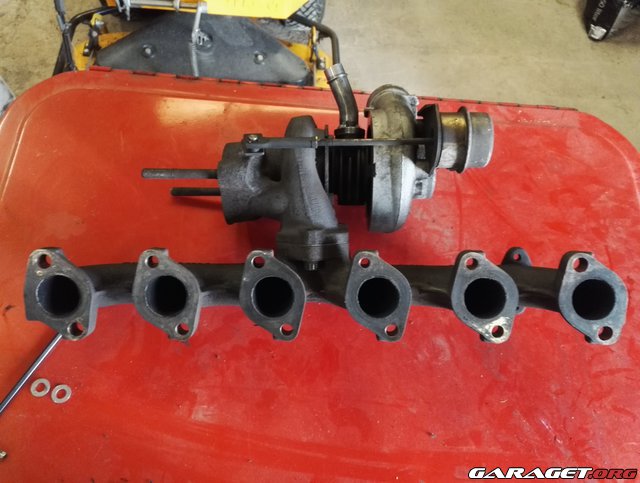

Fick tag i ett mekaniskt pumphuvud
Kan nog bli trevligt!
https://www1.garaget.org/gallery/images/177/176089/176089-c3b53382b259ead1e3ef591f858cc7ec.jpg
https://www1.garaget.org/gallery/images/177/176089/176089-aca99ec971b9cbabcb4a5a5d72a0f946.jpg
