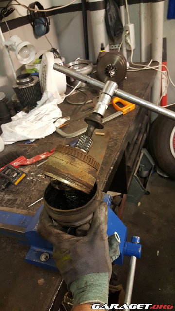

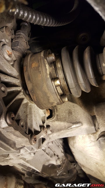

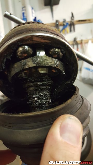

Nu en liten snabb jobb uppdate.
Vart garaget till 02:30 sen ringde klockan 05 för helg jobb :p
Nu ska drivaxlarna väck smile
https://www1.garaget.org/gallery/images/74/73108/73108-ff77fc8aad54912282f29567150ad49f.jpg
https://www1.garaget.org/gallery/images/74/73108/73108-46a1571b7681b09b8304ad8f7137d00b.jpg

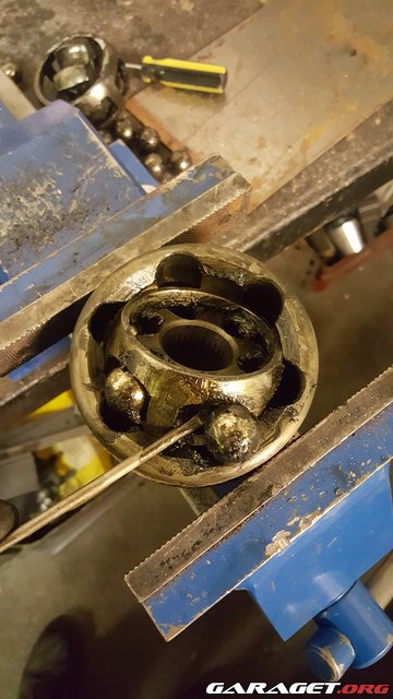

Dela på knuten å axeln
https://www1.garaget.org/gallery/images/74/73108/73108-2e946955c21426696b2d3984aaa82ab0.jpg
https://www1.garaget.org/gallery/images/74/73108/73108-78e31b675eb11e09dcd24846be8e5735.jpg

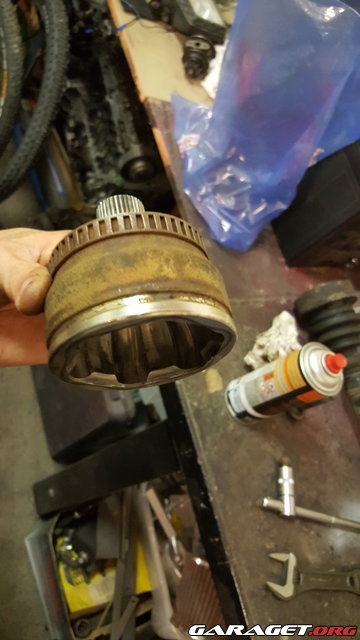

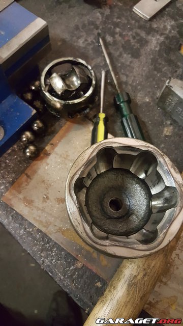

Var ju ingen slit alls att pilla ur kulorna. Sen själva hållarna fick man ta ett litet brytjärn så man fick lite kraft och bända upp smile
https://www1.garaget.org/gallery/images/74/73108/73108-b33f6c47dd3a7a8c756697cdc04cd6d9.jpg
Rensad helt och rengjord smile inge obalans eller krångel.
https://www1.garaget.org/gallery/images/74/73108/73108-9341683844c5535f99d90a2061a118ee.jpg
https://www1.garaget.org/gallery/images/74/73108/73108-b8c32c410a598389495f4e8eca1d331f.jpg

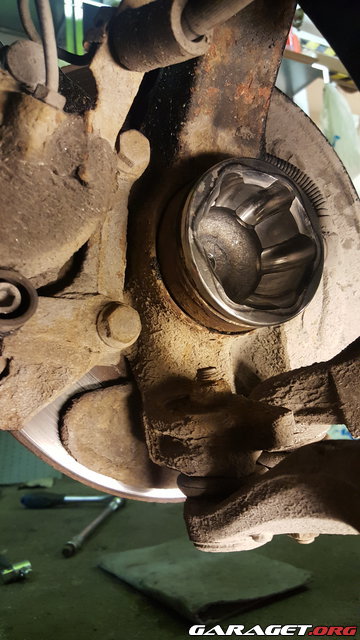

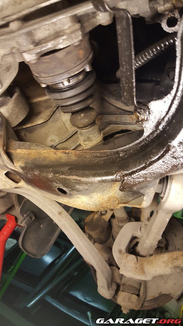

Så vart det. Ser likadant ut på lådan fast kopparna där är hälften så djupa smile
https://www1.garaget.org/gallery/images/74/73108/73108-e1d809bed278612530532bc1f3930f10.jpg
Regnade i natt så då släppte den på båda iallafall  big_smile bara ny bakaxel eller aga denna. Sen ska motorn skrämmas upp lite :p
