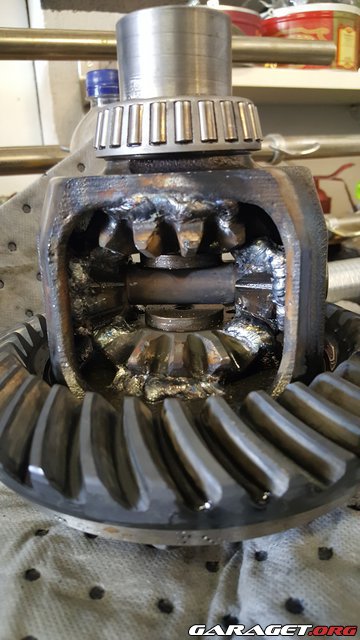

I morgon.. nu körde jag in skrället i garaget, så i morgon ska det rivas diff bak och sen ska den svetsas. Då är det gjort och förhoppningsvis slutar det "tugga" bak när man gasar på hårt. sen är det väll bussningar som ska bytas men det får bli efter chippet smile

Idag åkte bakaxeln ner och diffen är svetsad. Ska monteras i morgon så kommer lite bilder då :p

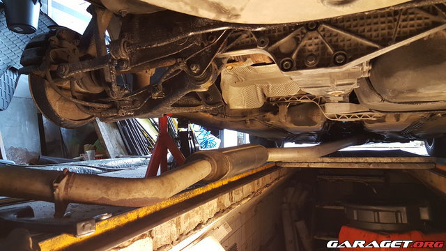

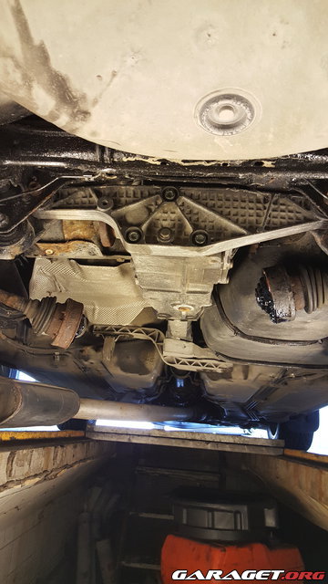

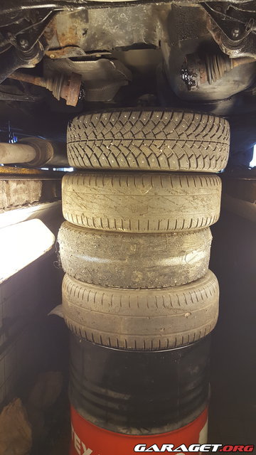

ner mad avgasröret var ju enkelt.
https://www1.garaget.org/gallery/images/74/73108/73108-b84ec5bc33df9ce7543dc11eac807335.jpg

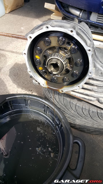

Lossa drivaxlar var mer bök än jag trodde
https://www1.garaget.org/gallery/images/74/73108/73108-b15de23ef2a40a02026e101f5f769c5c.jpg

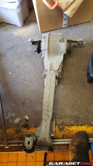

ett fat och 4 däck så fick det agera stöd för bakaxeln tongue
https://www1.garaget.org/gallery/images/74/73108/73108-1f6b9e5af7cdef8000ad16f6a732857e.jpg
Nere efter lite krångel big_smile
https://www1.garaget.org/gallery/images/74/73108/73108-b9014cfa8e9657919257c4a7ba8c43e8.jpg
https://www1.garaget.org/gallery/images/74/73108/73108-efdb253feb82ee4d54225711d0164fca.jpg
Nu ska den bara rengöras å sen ska den lämnas iväg på svetsning smile
https://www1.garaget.org/gallery/images/74/73108/73108-624f265f2967a95963959096e348d0fe.jpg

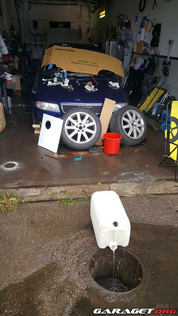

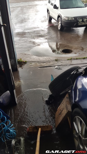

Vart lite uppehåll i mekandet med det sjujävla regnet som kom. 200 liter vatten fick vi tömma från smörjgropen, MEN det var ju lindrigare nu än för 4 år sen när vi fick 3 Kubik vatten i gropen tongue
https://www1.garaget.org/gallery/images/74/73108/73108-9cd9974aacb2a507af0ebd2ce878448e.jpg
https://www1.garaget.org/gallery/images/74/73108/73108-dc4644ab51ea47eb96726582caac8d9a.jpg
I morgon ska den monteras i bakaxeln igen och försöka hinna montera ihop bilen igen så man kan testa å se om skiten håller tongue

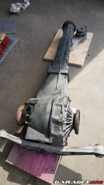

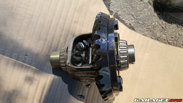

Diffen svetsad. Ser väl ut som att det ska hålla smile
https://www1.garaget.org/gallery/images/74/73108/73108-93c2abf9bbf1a3fdf5d1151332769dc6.jpg
Lite smått rengjord från damm å skit. Ihop monterad och redo att monteras på bilen smile
https://www1.garaget.org/gallery/images/74/73108/73108-f92303fdc82747cb5aee112b76223c4f.jpg
Testkörde den en sväng och insåg att det var lika sugit att ha svetsdiff so jag alltid trott xD
Fan va den hoppa, räck å tuggade minsta lilla man svängde. kommer ju nöta däck som ett jävla helvete om man ska åka med denna nu yikes Får se om den får sitta kvar eller om jag hittar en annan bakaxel som jag kan montera och ha denna som reserv om jag vill köra stumt någon gång tongue
