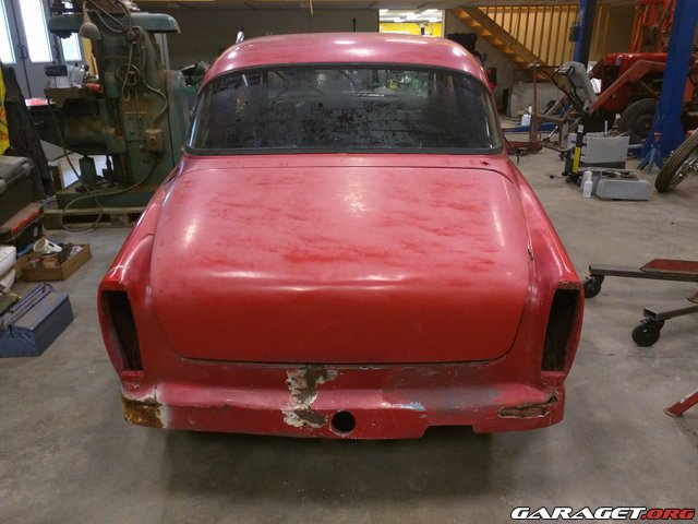

https://www1.garaget.org/gallery/images/219/218677/218677-8299cbe13aa6ac95be812468fb3ebb7d.jpg
Lite rost och 140 baklampor tror jag

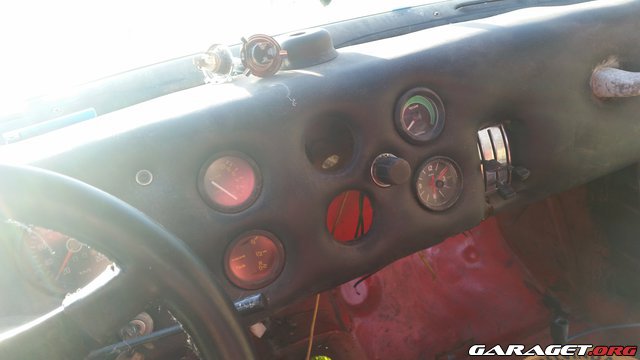

https://www1.garaget.org/gallery/images/219/218677/218677-1a4b91128f8e07e62ee55b827779157a.jpg
En lite dålig bild på instrumentpanelen.

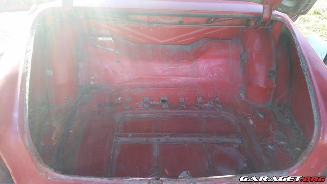

https://www1.garaget.org/gallery/images/219/218677/218677-5e03abfbec1ab204d30a8b0ac9204364.jpg
Bagageutrymmet innan det var utstädat

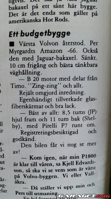

Här är en liten text om den från bilsport tidningen.

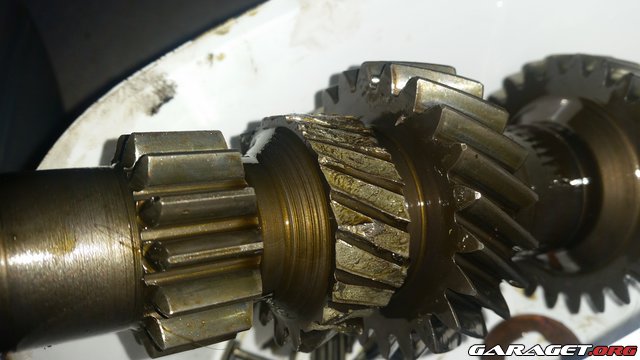

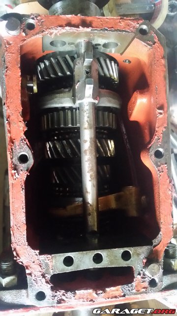

Amazon projektet får vänta lite då jag råkade rasa en växellåda i fredags. En volvo M40.
https://www1.garaget.org/gallery/images/219/218677/218677-10590b7ed1bb55fd3e3d5661abbba646.jpg
https://www1.garaget.org/gallery/images/219/218677/218677-e04d4eb26c9e780171b30f170faaad29.jpg

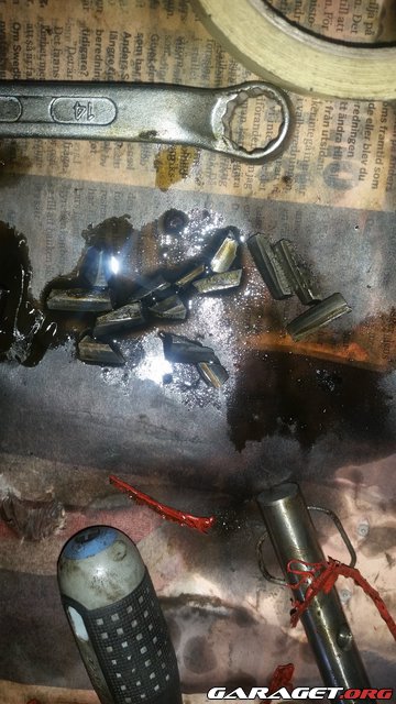

Lite metalldelar som lossnade
https://www1.garaget.org/gallery/images/219/218677/218677-7788e86b9e925e4723cecc58fd769631.jpg
Inte många kuggar kvar på det där drevet.
EDIT: Lyckades hitta lite nya drev så den är fixad nu.

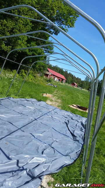

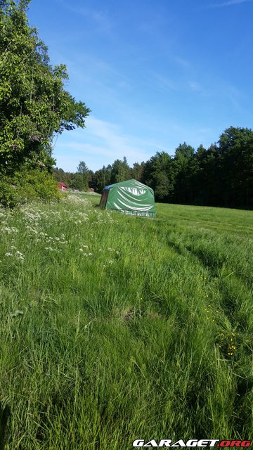

Blev att bygga ett nytt tält garage för att lättare få plats med bilen.
https://www1.garaget.org/gallery/images/219/218677/218677-8697ba7187c03fbf7c14b208aa6205a2.jpg
Ställningen
https://www1.garaget.org/gallery/images/219/218677/218677-3a82d2a80dd6629a1eba31d9b4523a1e.jpg
Här är tältet klart
