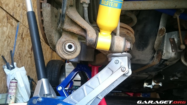

Monterade nya stötdämpare i början av veckan. Lite knepigt att komma åt övre fästet men efter att ha lossat innerskärmen gick det fint, när jag använde en led på förlängaren.
(kanske funkar utan led om du har en modern förlängare där hylsan kan vinklas lite)

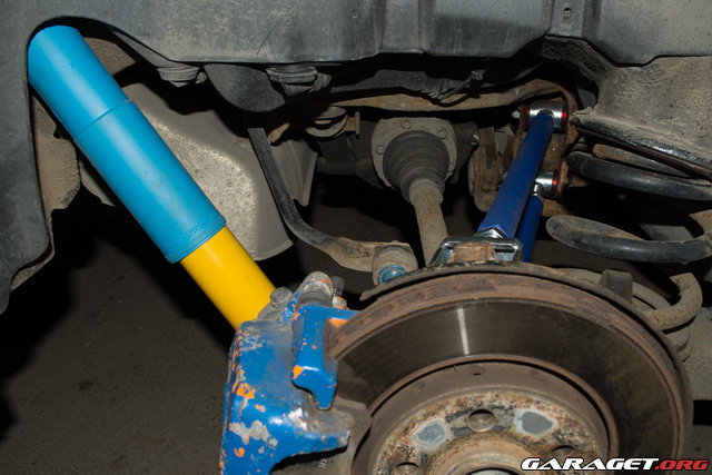

Sen var det dags för stagen. Kallas camberstag eller controlarm på engelska.
Först måste man ju få loss de gamla. De är över 50cm långa så de inre fästena sitter långt in. Tur man har långa armar.
Ganska enkelt att komma åt. Synd bara att en skruvskalle sitter i vägen för den inre övre skruven. Den skruven håller fast bakaxelupphängningen i karossen och måste demonteras.
Den sitter så in i helvete. Här är det viktigt att använda en hylsa (18mm) med 6kanter på insidan inte 12 som lätt drar skallen rund. Och såklart Round corner som Biltema kallar det. Då är det nästan omöjligt att dra en skalle rund. Jag har inte lyckats. Jag använder ett ledhandtag (Biltema 10986) som är längre än mitt vanliga spärrskaft. Det är 46cm långt o ända får man ta i som fan. Det känns som man kommer vrida förlängaren.
https://www1.garaget.org/gallery/images/40/39878/39878-b7919ac3a716d7bde405c5dc271b6133.jpg
Finns många olika varianter o fabrikat på dessa. Säkert 8-10 olika. Dessa kommer från www.silverproject.eu i Polen.
Kostade precis under 1800kr för 4st inkl frakt. O det är lite upptäcker ni när ni börjar undersöka. VAG tar runt 1500kr st.
Det övre staget går bra att byta utan större problem. Om vi bortser från när man ska trycka in skruven i inre hålet. Bärarmen måste vara exakt på plats. Jag använde en tandläkarspegel för att kolla när jag bankat in den i position. Smorde ytor med kopparpasta så de glider in lättare.
Det undre staget är lite knepigare. Det sitter i "spänn" när spindeln vill svänga ut nertill.
Placera då en domkraft under bärarmen precis under fjädern på insidan som på bilden så kan du justera vinkel o ta bort spänning. (Bilden blev lite tokig då det ser ut som domkraften sitter under stag till krängningshämmaren)
Även nivågivararmen för xenon måste demonteras från det undre staget. Ni ser den upptill höger i bild.
https://www1.garaget.org/gallery/images/40/39878/39878-3db16d48a63e7e08cc1c289310d8d3eb.jpg
Klart.

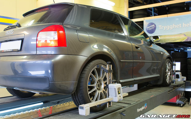

Sen när allt är bytt måste en hjulinställning göras. Jag ställde in längden på stagen efter de gamla men det är omöjligt att få till bra utan en hjulinställning. Kändes bra när jag provkörde samma kväll.
Men vilken skillnad efter hjulinställning. Känns så jäkla bra, stabilt o exakt.

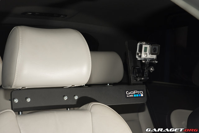

Kamerafäste monterat.
https://www1.garaget.org/gallery/images/40/39878/39878-1341fd9bb59b71147a97dd68f6c09bbb.jpg
Det är en Gopro 3+ Silver. Med 2 batterier & ett Sandisk Ultra 32Gb minneskort.

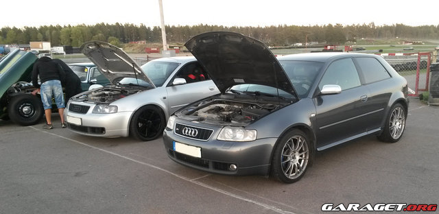

Vilken trevlig kväll på Sviestads motorstadion.
Mkt roliga bilar o mkt körning. Eller ganska i alla fall. Blev ca 9mil på bana. Och 38mil dit o hem. (det är inte så kul)
Riktigt nöjd över hur S3 beter sig på bana. Inte alls understyrd som R32an var. Den var väldigt understyrd.
Trots att det sitter mjukare krängningshämmare på S3 (19+15mm) så går den bättre. Visst det lutar o kränger mera men greppet är väl fördelat fram o bak. Även viktfördelningen är ju mkt bättre. Kollar man på rekommenderat däcktryck är det samma fram o bak. Vilket innebär väldigt lika vikt fram o bak. R32 var ju tyngre fram, man åkte rakt ut på gräset om man gasade för mkt.
Här glider man liksom i sidled med hela bilen när det tjuter för mkt i däcken.
Träffade en annan S3 förare IRL som finns här på garaget. Han har ju fixat en hel del med sin S3.
Verkligen kul att träffas o snacka lite på riktigt.

Här kommer en bild från Gelleråsen. Tagen av Johan Ljungberg. En av 2 fotografer som förevigade dagen.
https://www1.garaget.org/gallery/images/40/39878/39878-5f350715a9e2a6ce2f8b2434e71b096a.jpg
2 snabbare bilar före en snabbare förare. Hihi visst låter det bra. Men det är faktiskt sant.
Jag börjar få lite vana o känsla att få bilen dit jag vill.
Tjejen som kör Subaru var nog inte så van men det gick ganska snabbt ändå. Hon har ju snabb bil. Det syns tydligt på spårvalet och hur man placerar bilen på banan.
Audi S5 som ligger före mig gick fortare än mig på rakorna, inte så konstigt med 100hk mer, men bara på rakorna. Samma här angående spårvalen och att placera bilen.
Varken Subaru eller S5 ville släppa fram en liten S3 (vilken man ska göra för att inte hindra varann) så fick göra några halvfula omkörningar (bromsa sig förbi precis före en kurva) sen försvann de ganska snabb i backspegeln.
Finns några trackdays kvar att köra i år men ligger lågt med det.
