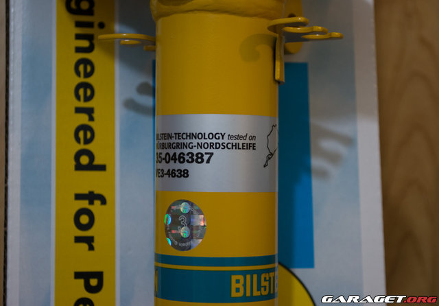

Sådär jag. Beställt ett paket med Bilstein Sprint dämpare o Eibach Prokit fjädrar.

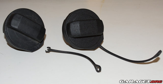

Bytte tanklocket jag hade köpt tidigare. Gummiremmen går såklart inte att köpa lös eftersom den sitter ihopgjuten med locket. Hela tanklocket kostar 770kr på Audi. Känns lite väl mkt för tanklocket.
Jag hittade massor att välja på hos Returbilen.se Samma lock sitter på Audi VW Skoda Seat.
Valde ett från en Skoda 2004 som såg frächt ut.
Betalde 30kr Det var hel ok pris.

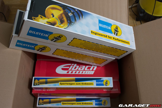

Sen blev det paketöppning.
https://www1.garaget.org/gallery/images/40/39878/39878-c5c5b54c1f369d524b2f5630c8ea0eaa.jpg
https://www1.garaget.org/gallery/images/40/39878/39878-c44ba85a02cc8c40438244a61d3d28de.jpg
Testad på Nordslingan. Låter ju bra då funkar det säkert för mig med.

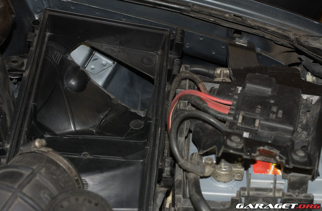

Tog bort det öppna filtret som satt där. Det har suttit några månader, vet ej exakt. Hoppas LMM klarar sig.
LMM är bytt tidigare. Det var en klisterlapp på den som talade om det.
Tycker det är enklare att byta filter varje år istället för att tvätta det. (hur många tvättar sina öppnafilter varje år?)
Reningen blir bättre med orginalfilter.
Det var ett stort runt filter som satt där. 200mm långt.
Efter lite mätande o räknande kom jag fram till att det har en area på ca 1555cm2.
Orginalfilter har en area på ca 13213cm2.
Alltså mer än 8gånger så stort. Vilket betyder att det öppna filtret måste ha hål som är 8gånger så stora som pappersfiltret för att ge samma flöde. Nästan så humlor kan flyga rakt in big_smile .
Turbon är det första som får ta emot dammet.
Modifierade luftfilterboxen så arean in blev större. Nu är det ca 85cm2
Ni ser även det nya Energiser AGM batteriet som monterades idag.
https://www1.garaget.org/gallery/images/40/39878/39878-a7fc95c487c0e8344e44dda258145160.jpg
Så här ser det ut original. Denna kanal sitter där jag tagit upp hålet och ut i skärmen för att suga luft där.
Ca 15cm lång. Men arean är inget vidare. Arean är ca 22cm2 i början o det räcker för 225hk. Det känns nästan som en restriktor som ofta förekommer i motorsport. (en förutbestämd area eller diameter som all luft till motorn ska in igenom)
Då borde 85cm2 ta bort den strypningen o bättra på flödet.

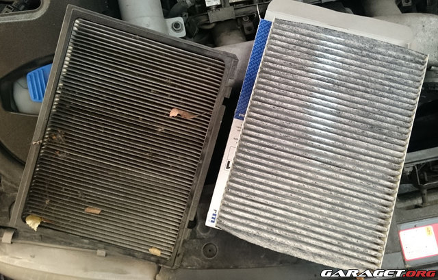

Bytte kupefilter också, när huven ändå var öppnad:)
Väljer alltid den varianten med aktivtkol som tar bort lukt. Kostar lite extra men det är det värt.

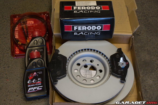

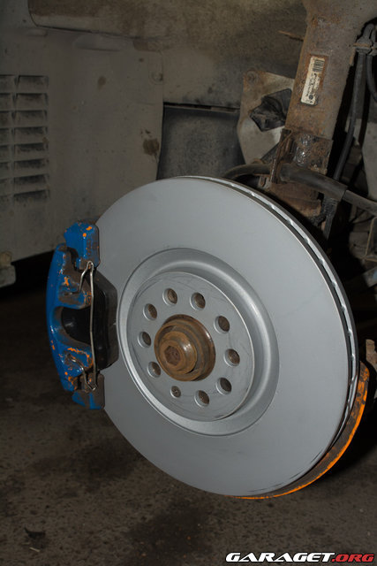

Nu är det dags igen att börja med bromsarna.
312mm Zimmerman Coat Z skivor köpta från PEAN Sweden. Ferrodo DS2500 köptes hos Sellholm tuning. Var där förra veckan o handlade. Trevligt ställe. Fick 15% rabatt.
https://www1.garaget.org/gallery/images/40/39878/39878-7079e4d29e8efa1db2b6fe6a2fa9c71a.jpg
Till min hjälp har jag en Luftman. En slang att trycksätta systemet med. Men 1kg räcker. Läste någonstans att man kan skada något med 2kg.
http://www.mekonomen.se/bil/verktyg/for … g-pa1267sv
Börjar med att byta främre slangar. Sedan vätska runt om. Sedan skivor o belägg.

Helgen är slut. O garagejobbet gick inte så bra.
HEL slangarna passade INTE. mad
Funderade länge på det om jag missade hur de ska fästas. Läste på nätet innan jag beställde om någon som hade problem att det inte passar.
Ändå köpte jag HEL. Som jag nu kallar för FEL. Kollar man Goodridge slangar så har de 2olika modeller för olika årsmodeller av S3 8L.
Det är 2 fel på främre slangarna. En fästpunkt saknas och banjobulten har fel gängstigning så det går inte att skruva in den i oket fram. Nu får vi se hur leverantören sköter detta.
Men började byta bromsvätska utan nya slangar. Har inte tid att vänta flera dagar på nya slangar. Torsdag 23Juli ska den köras på bana tänkte jag. Bakhjulen blev klara idag. Fixar framhjulen i veckan.
Hittade det perfekta hjälpmedlet för att suga ut bromsvätska ur behållaren. Jag letade förra sommaren efter någon form av spruta men hittade inget bra. Köpte något form av sugpump. Som är en stor spruta, men bromsvätska är så tunn att det bara rinner ur de grova slangarna på ca 6-8mm
Nu hittade jag "Oljenivåmätare för gaffelben" på Biltema. Artnr 82399. Helt perfekt. smile
Det är en spruta med tunn slang på och ett rör längst ut. Jag använde även den till att fylla på ny bromsvätska. Eftersom det är så trångt runt omkring bromsvätskebehållaren så det kommer vätska lite överallt om man häller. Nu kom det inte en droppe på fel ställe.
http://www.biltema.se/sv/Bil---MC/MC/Ve … 000021495/

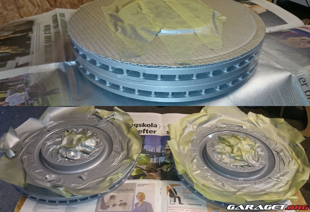

Roade mig med att dra på lite extra färg på Zimmermann skivorna så de håller sig fina många år. Skivorna är ju behandlade från fabrik så lätt att spraya på lite mera. Använder Biltemas sprayfärg för motor som ska tåla 600grader. Den tål i alla fall 3-400grader det testade jag förra sommaren med Golf R32an jag körde då.
https://www1.garaget.org/gallery/images/40/39878/39878-5180b90853400d616229792aec42dc02.jpg

Kan någon Audi kunnig berätta om mina bromsok hade någon speciell färg när bilen var ny?
Nu är de blåa ungefär som på R32. Men orange under. Någon tidigare ägare som målat antar jag.

18 juni 2016
Nu är bromsvätskan bytt.
Nya Zimmermann skivor och Ferrodo DS2500 belägg monterade fram.
Jäklar vad bra det har gått att byta allting. Inget har suttit fast så man får ta i till man får ont i händerna eller banka o slå o värma. Allt har lossnat utan problem. Måste bero på att det har varit isärplockat en gång tidigare o inte setat sedan den var ny. Någon föregående ägare har ju lackat allt i orange. Seriöst gjort för det är målat även där man inte ser o det sitter bra. Den blåa färgen släpper lätt o bara målat på utsidan.
https://www1.garaget.org/gallery/images/40/39878/39878-a7c35911d44683965caa81838685eaa8.jpg
Den här lådan med bromsverktyg från Biltema 19-1255 gör jobbet mkt lättare. Lätt att trycka in kolven i främre oken och även skruva/trycka in den i bakre oken. Konstaterade att höger ok mår fint. Vänster ok mår ganska bra. Gummipackningen lite trasig o den gick lite tungt att skruva in men funkar som det ska.
Till höger ser ni en slagmejsel. Man drämmer till med hammare så vrider den sig lite. Enklaste sättet att få bort skruven som håller fast skivorna. Antingen lossnar den eller så går den av o skiva lossnar:)

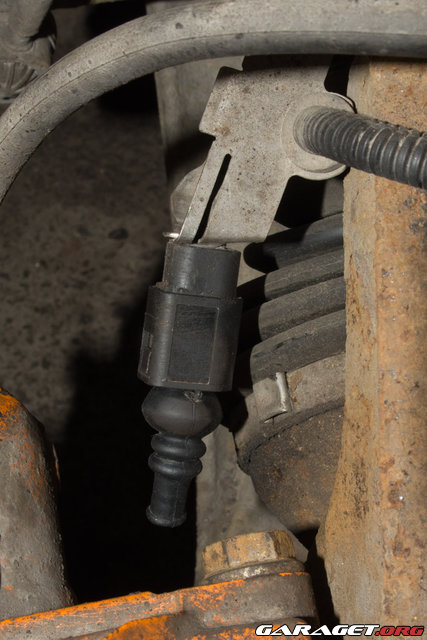

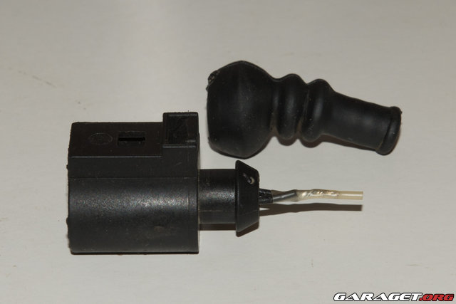

Ett litet problem dök upp när slitagevarnaren inte är lös o går att flytta från gamla till nya bromsbelägg som det gjorde på R32 beläggen förra året. De nya Ferrodo beläggen har ingen slitagevarnare. På de gamla är de ingjutna i beläggen som det ofta är. Blev påmind om funktionen när jag slog på tändningen för att vrida ratten åt andra hållet när jag skulle byta på andra sidan. Det varnade på en gång när tändningen slogs på.
Kom på att det går väl att lura bilen precis som med airbags som tas bort. Mätte resistansen i slitagevarnarkontakten o konstaterade att det inte behövs någon resistor (motstånd) utan bara att löda ihop kablarna då resistansen var 0,2ohm.
Klippte av kontakten på beläggen jag tog bort och lödde ihop kablarna.
Gjorde det riktigt kort så det håller sig innanför det rejäla gummiskyddet för kabeln, som var enkelt att ta bort sedan klippte jag , skalade o tvinnade ihop kablarna, lödde och på med lite krympslang.
https://www1.garaget.org/gallery/images/40/39878/39878-6c1fea6a30a625555afabaa1a9730601.jpg
Så här ser det ut. Som vanligt men ingen kabel från kontakten. Funkar perfekt. Ingen varning när jag slog på tändnngen.
