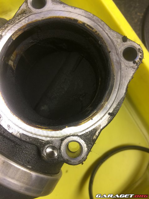

https://www1.garaget.org/gallery/images/211/210186/210186-003541018e09cdb0b6642b0fb94fc367.jpg
https://www1.garaget.org/gallery/images/211/210186/210186-11e40de6c00a80e3ccad8e65b14de569.jpg
Bytte egr ventil och gjorde rent gassjället . Först använde jag diesel o pensel men där det var som skitigast så var det svårt att få bort . tog såna runda bomulsstussar och doppa i kemisk ren aceton . fick hålla på itag men till slut blev det rent så jag kunde spegla mej i det  .
En polare hade dator så vi grundinställde gasspjället + egr ventil .
Bilen går nu jätte bra med kanon tomgång . förut kunde bilen dö när man frikoppla vilket var otäckt första gången då servostyrningen sluta fungera i en rondell . Sen var den ojämna tomgången jobbig . tycker nu bilen blev mycket piggare och går mycket bättre .
Egr ventilen köpte jag på ebay för 580 kr med frakt . om det nu var egr ventilen eller det skitaga gaspjället som gjorde så bilen gick som den gick vet jag inte . men har läst om andra som haft kass egr med samma symtom . när man ändå plockar isär så kan man lika gärna göra rent gasspjället
