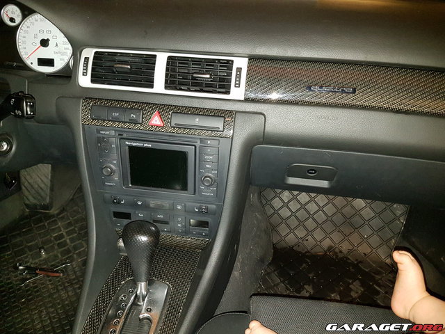

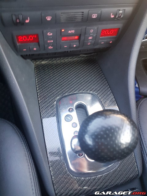

In. Bjuder på en bild med listerna före efter. Detta e org runt växel spaken
https://www1.garaget.org/gallery/images/69/68221/68221-b328ff18de9e323905b8bd001783f37d.jpg
Så här ser kolfibret ut. Grym höjning 😊
Tyvärr så är problemet med listerna ett fakrum. En av panelerna har endast 1 av 8 clips kvar så blir att snida till en lösning på detta. Tror dock allt blir grymt i slutändan.

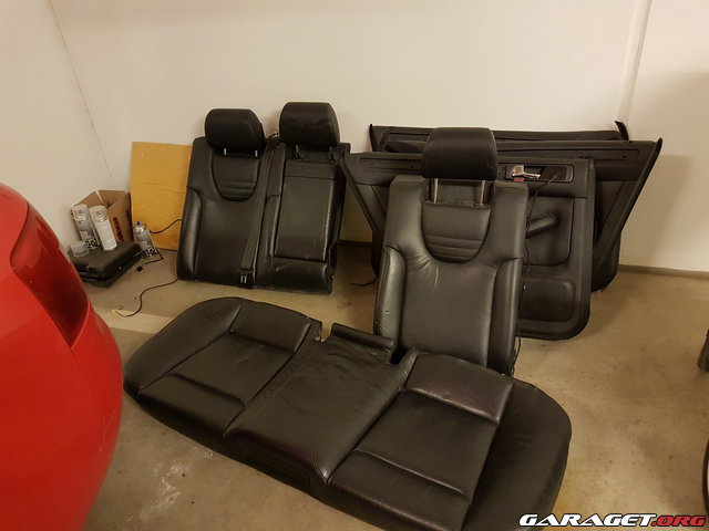

Nya inredningen till bilen av lastad.
https://www1.garaget.org/gallery/images/69/68221/68221-8e3ce8b3730ceac2dfcfb85e8a74cf43.jpg

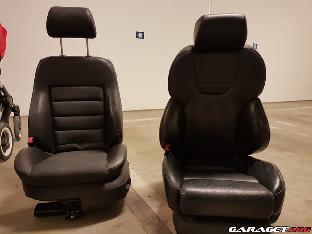

Gamla inredningen. Helt okej och nöjd med den igentligen men då vi vill ha värme bak o denna dök upp så va de bara ta tillfället i akt. Någon som är sugen på en halv skinn inredning?

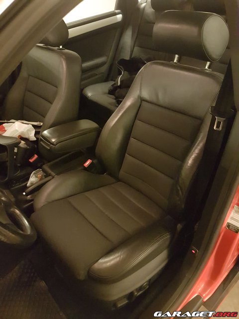

https://www1.garaget.org/gallery/images/69/68221/68221-f166bc42acad92c8b4aa04d552670a8d.jpg
Lite skillnad på ny och gammal 😁
https://www1.garaget.org/gallery/images/69/68221/68221-ab0a4b7caf77119f0b0b17a046d8df42.jpg

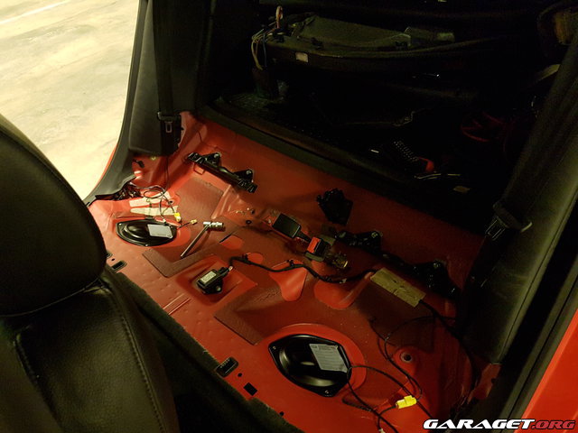

Om man bortser från vikten på allt så e denna inredning extremt lätt att byta. Fram stolarna sitter i 2 st bultar med 13mm skalle sen är de bara dra ut dem.
Bak sätet sitter nedre delen i klickad och övre hålls av en torx. Man måste dock släppa en bult till aäkerhets bältet 17mm skalle. Innan man kan lyfta ut allt. I övrigt är de bara en hel hög med kontackter.

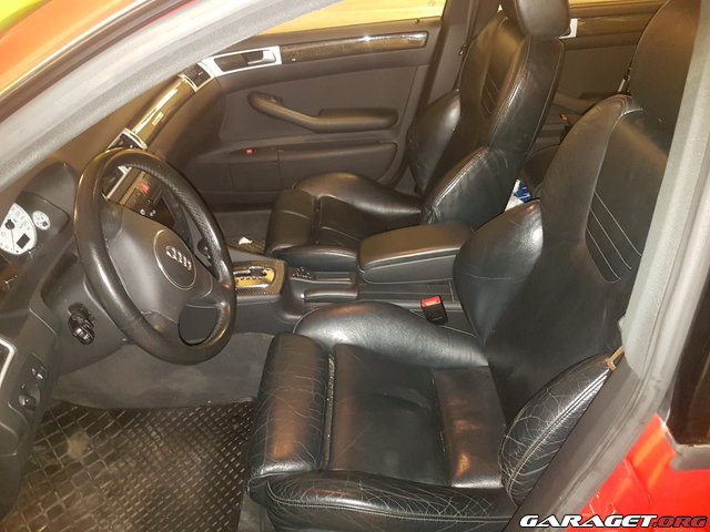

https://www1.garaget.org/gallery/images/69/68221/68221-26625023078196f57f645523c61f8632.jpg
Ca 30 min senare e hela inredningen utbytt. Tyvärr hade förar stolen en trasig styrenhet så den går ej att köra fran och bak. Skall laga den så de lirar imorgon

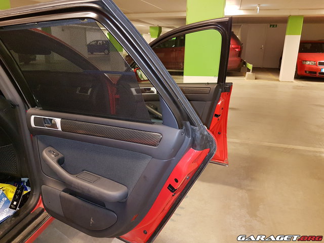

Även kolfibret monterat. Insåg en lätt fail från min sida då. Kolfiber inredningen har svarta lister runt ventilations galler och handtag. De får man inte med när man köper de beg... har dörrsidorna från den bilen så kan ev ta loss dem men måste komma på något bra med ventilationen fram. Detta ser ju för taskigt ut annars
https://www1.garaget.org/gallery/images/69/68221/68221-03fda634ba65d4fcc9f712f0bb2e5b19.jpg
Även dörrar har kolfiber monterat
