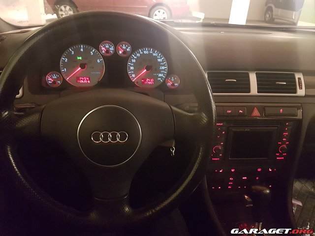

Då jag gärna missar detta moment så ser jag till att lösa de denna gång.
Detta är belysningen i bilen som den ser aut idag. Något vi nu börjar ändra, ni som följt mina andra projekt vet nog hur de blir pÅ ett ungefär

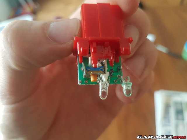

Börjar med att test löda ett par knappar idag. Bara för se om de dioder jag valt är i smaken för ändamålet. Mitten diode  är dit lödd och klar. Vit 6000k diod med något högre spärr gräns för spänningen men ger samma lumen på 2.8 som org dioderna. Detta för att jag skall på ett enkelt sett kunna lösa ljus styrkan om jag tycker de blir föe svagt. På det sättet kan jag byta ut motståndet till ett lättare på ställ donet för innerbelys ingen iställe för att löda om samtliga knappar. Bild kommer imorgon på hur de ser ut.

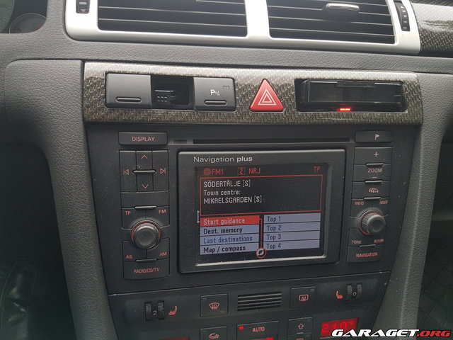

Här har vi iaf en test lödning på dioderna i knapparna. Ny bild för 8e ggn och denns gång i dags ljus så den gör sig inte super med bakgrunds belysningen men ni ser väl iaf något. Va tror ni om detta?
