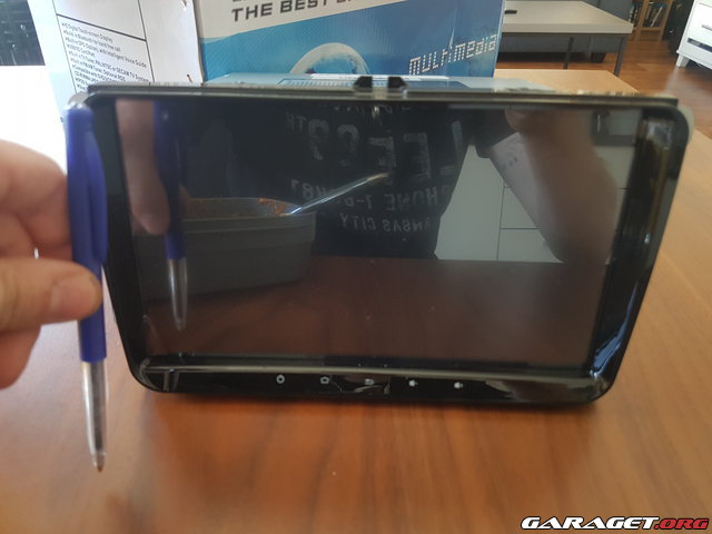

Idag packade vi upp nya navigationen. Såg väldigt trevlig ut. Kan avslöja att en anledning till att vi har denna är för att kvalitets testa den då vi skall börja sälja den på min firma. Sen vill jag ju alltid ha störts leksak 😊

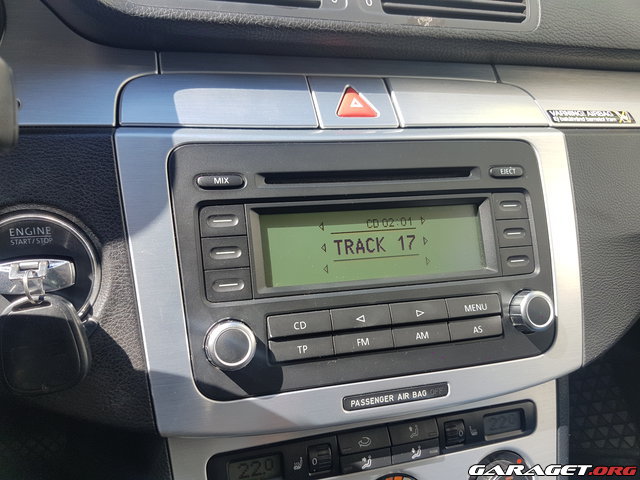

Gamla stereon är ju lagom deprimerade så de tog inte många min innan den rök.

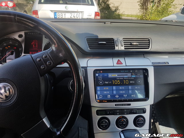

Tog dryga 3 min att installera hela systemet. Ända kvar är att dra upp gps antennen till rutan.
Otroligt nöjd med enheten. Grym bild, känslig tutch och bra radio sognal med. Sen fungerar canbus avläsningen perfekt så all bilens system lirar i skärmen

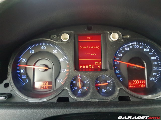

https://www1.garaget.org/gallery/images/69/68221/68221-394f43541d0aac8c06d60c7fee5c8ae1.jpg

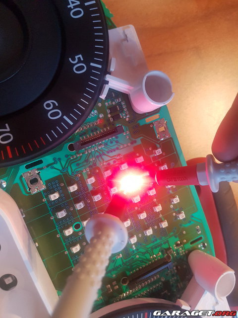

Idag körde jag ett litet projekt som inte alls blev som jag ville. Bjuder på bilder ändå så ni ser att även jag misslyckas redigt ibland.
Har som känt svårt för orginal belysningarna i bilar och i denna bil så är den svaga punkten de röda displayerna o knapparna. Ser ut som en upp stylad kebabb räser och inte alls ok.
https://www1.garaget.org/gallery/images/69/68221/68221-cbcb23271fffcda474a1ab06276fff32.jpg
Vw instrumenten är ett svart hål för mig då de blåa ljusen gjort att kunder inte velat löda om dessa. Där av så är de lite test and try för att lösa ljuset.
Som jag trodde är de en förg lös display och röda dioder bakom.

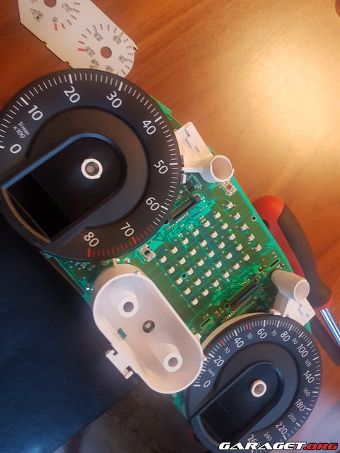

https://www1.garaget.org/gallery/images/69/68221/68221-ec6d8e85cae80b6b694faae94a543cd3.jpg
Dioderna värmer man bort. De sitter ytmonterade, de vill säga att de sitter löda mellan kretskort och baksida diod. Därför använder man varmluft kolv för detta. Samma gäller när man momterar nya dioder.

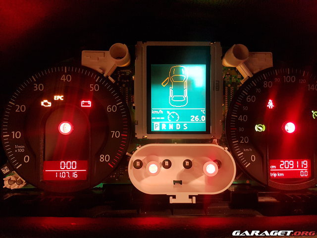

https://www1.garaget.org/gallery/images/69/68221/68221-f900633351a27a3ce5a01228cd8d8912.jpg
Innan jag blev klar med alla dioder bestämde jag mig att testa att starta huset för att se resultatet. Dioderna i vänster övre hörn är ej mont vid test och av den anledningen lyser högra starkare
Tyvärr så sitter de inbyggt färg filter i displayen vilket ger orange bild. Inte auper bra med turkos bakgrund.
Av denna anledning blir de tillbaka till ritbordet. Sitter o läser lite krets scheman över prwmium hus mm för att se om jag kan bygga in färg display i den.
Fortsättning följer
