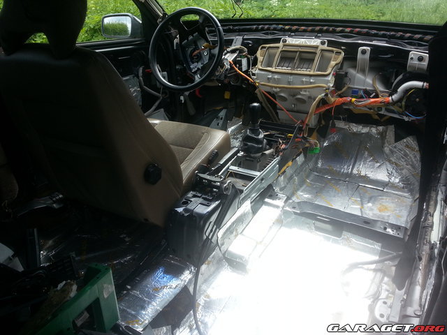

Hämtat en reservdelsbil för att kunna ta inredningen ifrån.
https://www1.garaget.org/gallery/images/108/107608/107608-bf89a04507c54238168a91f015d63627.jpg
Bilen är som sagt tom invändigt.
https://www1.garaget.org/gallery/images/108/107608/107608-e2d23c83cc0fc7eae415d22fea7ff5d3.jpg

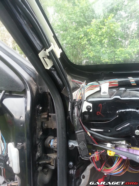

Kabeldragning påbörjad, DLS SC4x1
https://www1.garaget.org/gallery/images/108/107608/107608-fb6d7ee78363b04156e2cee8b13cd4f5.jpg
https://www1.garaget.org/gallery/images/108/107608/107608-037299c6c1509fdde69e1baabd9482ca.jpg
