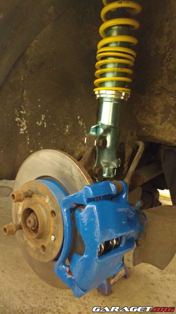

En miniuppdatering smile Blev utbyte av bromsklossarna fram samtidigt:
https://www1.garaget.org/gallery/images/75/74055/74055-8a5941cdd1209dc24b1283a3f9fc54a0.jpg
samt att bromskivan också fick en gnutta färg, de är dock inte utbytta då de verkade ok.
