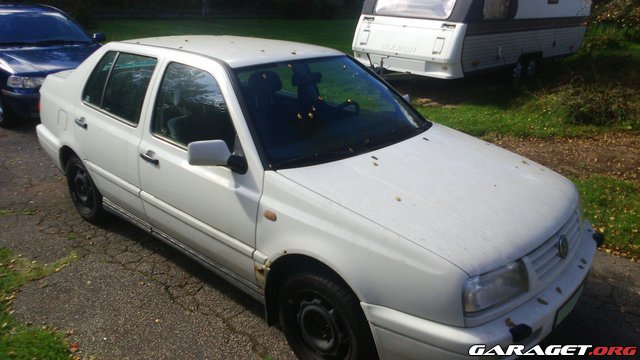

Skulle titta på en annan bil och köpte även denna Venton samtidigt roll . Tanken från början var att snygga till rosten och sälja den så fort som möjligt. Trots sitt slitna yttre visade sig vara mycket bil kvar i Venton och istället gjordes en liten plan över vad som kan behövas för att fräscha till den och vad det kan tänkas kosta.
840 Inlägg
13 juni 2016

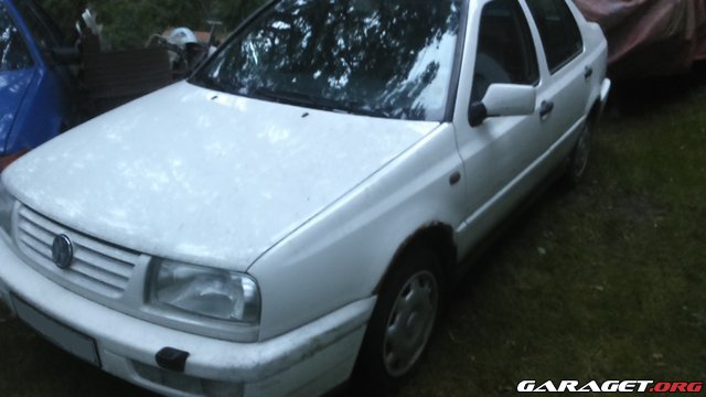

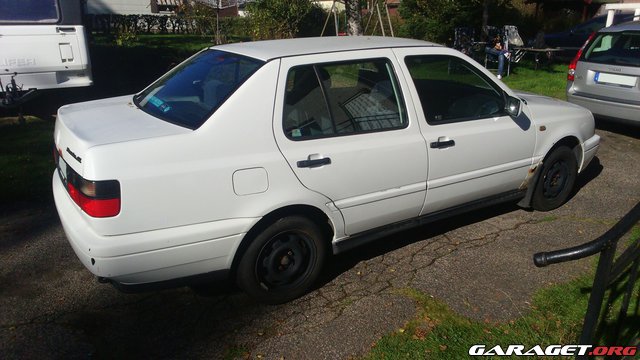

Här kommer lite bilder också smile
https://www1.garaget.org/gallery/images/75/74055/74055-0c658f587b37711fd3f114b660016519.jpg

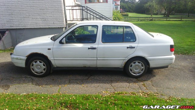

Så såg bilen ut innan köpet.
Väl hemma:

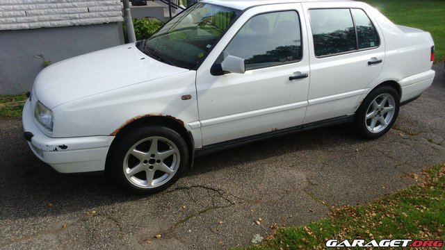

samt
https://www1.garaget.org/gallery/images/75/74055/74055-771921993e70bf384f53b325fcf56bb2.jpg

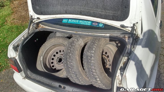

Fanns iallafall fräscha vinterdäck
https://www1.garaget.org/gallery/images/75/74055/74055-7d2cbd65d1de65c120c449dfabe0a1c1.jpg

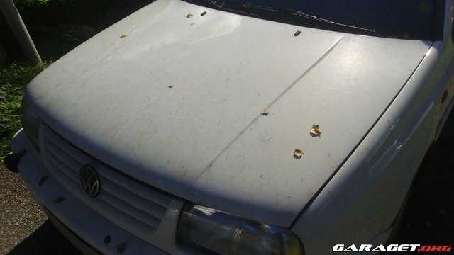

Fanns en viss mossbeläggning över hela bilen:
https://www1.garaget.org/gallery/images/75/74055/74055-e5175d0319840fdfd5891fb7651ac800.jpg

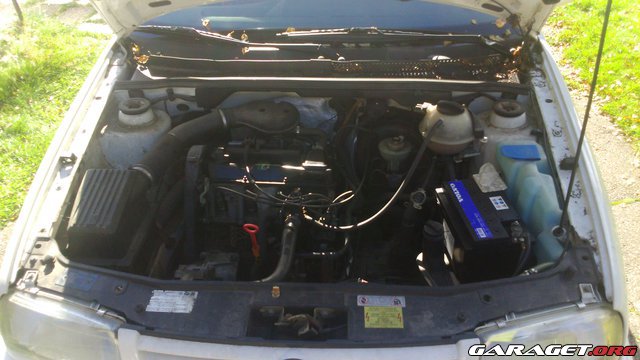

En liten bild på motorutrymmet
https://www1.garaget.org/gallery/images/75/74055/74055-38418ba2cd69b74c4089ffcaa299fe62.jpg

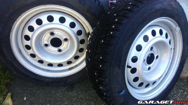

De befintliga sommardäcken var godkända däck på plåtfälgar, ok men tråkigt. Hittade dessa istället:
https://www1.garaget.org/gallery/images/75/74055/74055-c5f1d4fe5634da10eff862511077a64c.jpg
Dock var däcken i fel storlek/profil och olika fram/bak. Har nu fått på helt nya däck på fälgarna smile

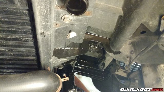

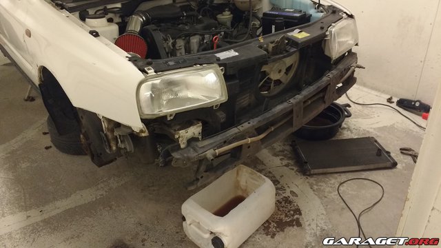

Innan bilen ställdes av för vintern upptäcktes vatten under fronten på bilen...
https://www1.garaget.org/gallery/images/75/74055/74055-a1b3755f6268dfea43eae9111e7df92f.jpg
Det läckande kylet fick bytas ut mot ett nytt, alltid trevligt att montera nya delar smile
https://www1.garaget.org/gallery/images/75/74055/74055-e492271df3f0af2d269c4d35f8569640.jpg

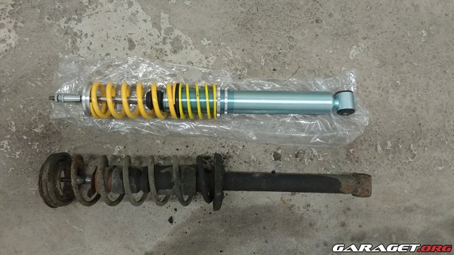

Har fått loss den bakre dämparen som läckte olja
https://www1.garaget.org/gallery/images/75/74055/74055-382927885c336f578f0ceab3b5bd14f5.jpg
Kommer bli så mycket bättre (fast den gick faktiskt ganska bra på vägen redan med originalen lustigt nog)

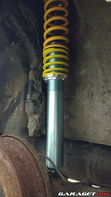

De bakre coilsen har hittat till sin rätta plats också
https://www1.garaget.org/gallery/images/75/74055/74055-aef77661b5edcf41c99028a43984eb60.jpg

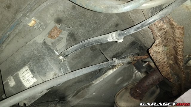

Men kände samtidigt att det luktade bensin, tänkte att filtret säkert är dåligt men det var slangarna som var alldeles torra och spruckna
https://www1.garaget.org/gallery/images/75/74055/74055-8f99003ac932b839c69c71c3aeb3e5c5.jpg
Dyker alltid upp lite överaskningar tongue på vägen

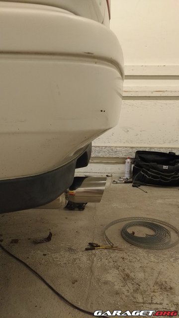

Har påbörjat monteringen av ljuddämparen i rostfritt, har bytt lite rör också men det är inte i rostfritt.
https://www1.garaget.org/gallery/images/75/74055/74055-ca99b8b38349ed48092566b0e88be76b.jpg

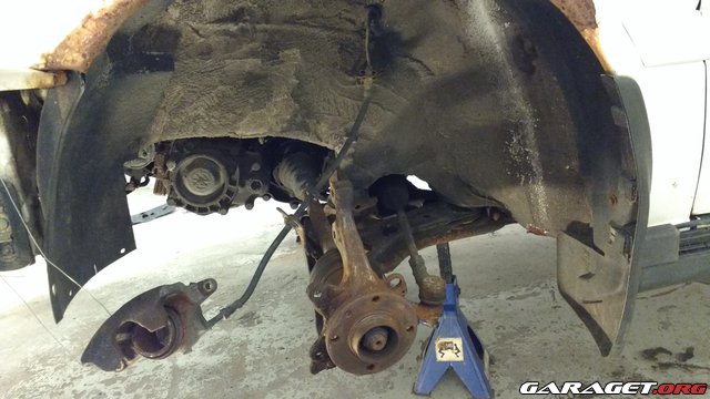

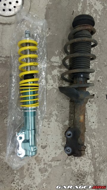

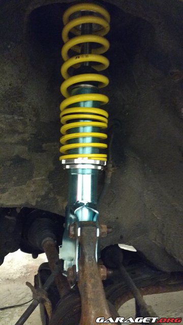

Har kommit en bit vidare, den första av de främre fjäderbenen är demonterad
https://www1.garaget.org/gallery/images/75/74055/74055-4f4ed1a3b732c293f2294c872706937b.jpg
och nog ser det alltid trevligt ut med nytt smile
https://www1.garaget.org/gallery/images/75/74055/74055-6e22eda0879a03d77bc8ce646407c2dc.jpg
och har fått dit den nya på ena sidan
https://www1.garaget.org/gallery/images/75/74055/74055-c3ea5a3ad82d54c21e1640d704adf930.jpg
andra sidan är inte lika medgörlig med demonteringen av det gamla fjäderbenet där den övre muttern inte riktigt vill släppa....

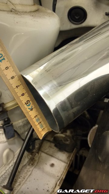

va är det för tum på röret till det öppna luftfiltret smile?
Kom inte ihåg riktigt men mätte upp den big_smile och den är 76 mm vilket väl är 3 tum om jag inte minns fel tongue
https://www1.garaget.org/gallery/images/75/74055/74055-5ceedf4ba5f770dee72ba861827f9f3d.jpg

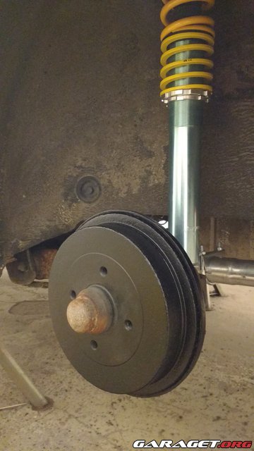

20 juli 2016
Nu har Venton kommit ett litet steg framåt smile Håller på att fixa till bromsokshållarna och bromsoken. De bakre trummorna har börjat få färg:
https://www1.garaget.org/gallery/images/75/74055/74055-aa0e005a82864f14187c8988918cda4a.jpg
På bilden ligger det ännu bara ett lager färg men i verkligheten har den fått flera lager nu. Så härnäst ska ok/hållarna målas och sedan monteras på bilen igen smile

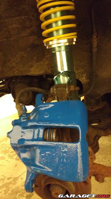

27 juli 2016
Nu har oken och hållarna fått på första lagret färg:
https://www1.garaget.org/gallery/images/75/74055/74055-fb9b15a715e65fddbb7efac75602307b.jpg

ser bra ut! fortsätt kämpa bara smile
Tack för det:) Försöker allt jobba vidare med bilen så fort det finns lite tid över. Både ok och hållare tror jag är färdiglackade nu (sista lagret torkar nu). Så sen kommer det roligare stadiet med att montera ihop bromsarna.
Framskärmarna har en del rost som ska fixas innan kofångaren monterad tillbaka. Sen är det dags för besiktning roll
