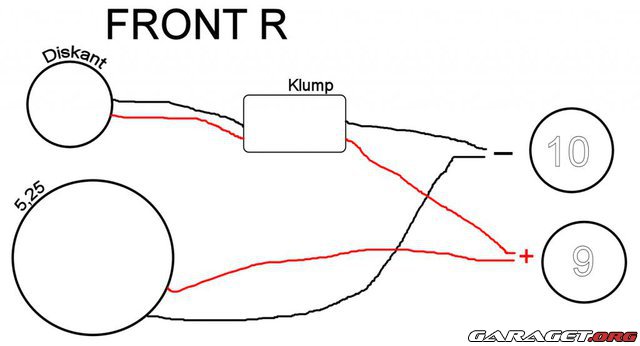

Hej,
Jag har köpt ett högtalarkit Gas Alpha 52k. Tyvärr öppnade jag paketet när jag var lite ofukuserad och nu några veckor när det är dags att koppla in så får jag för mig att jag saknar någon del. Det kan dock vara fel.
Jag har:
Två stycken 5,25" högtalare.
https://www1.garaget.org/gallery/images/220/219371/219371-6377725a9accd397d2bad40d57ba2c26.jpg
Två stycken sladdar med en klump (antar att det är delningsfilter)
https://www1.garaget.org/gallery/images/220/219371/219371-1de9d40dd7c6912d27514546ae9c7b19.jpg
Två stycken små högtalare (får för mig att det kan vara diskanthögtalare)
https://www1.garaget.org/gallery/images/220/219371/219371-dc4ec2b6d8bb1288c5e809efc42ef00e.jpg
Jag antar att den lilla högtalaren ska kopplas ihop med delningsfiltret?
Jag antar att 5,25" och den lilla högtalaren ska kopplas på samma utgång på stereon, tex front left eller right?
Det blir isf fyra kablar till varje utgång (Front L och Front R). Det är här jag tror att jag kan ha slarvat bort en dosa dit alla kablar ska kopplas för att sen koppla in bara två stycken till varje R och L på stereon.
Mina utgångar på steroeon är:
https://www1.garaget.org/gallery/images/220/219371/219371-59876ff30173d63b26a2de598d43c2aa.jpg
Såhär skulle jag koppla om jag tänkt rätt?
https://www1.garaget.org/gallery/images/220/219371/219371-d48256504cae2ed8bab696381e118395.jpg
