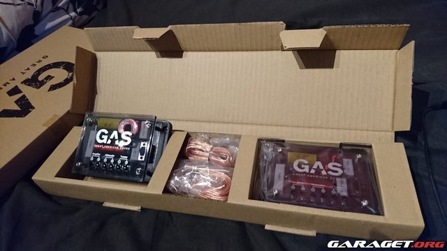

Filterboxarna som går till högtalarna då, samt så har jag ju två diskanter som ska upp men de är inge o fota!

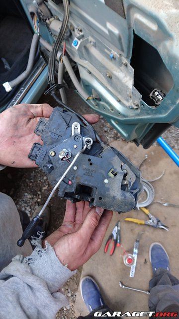

Utöver det som nedan är listat så byttes centrallåsmotorn för höger bak, fungerar nu kanon! smile

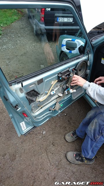

Bytte även inre handtaget till vänster framdörr, fjädern var lite si o så och då byttes hela handtaget. Fungerar även det riktigt bra nu! big_smile
Bytte främre högtalarna, från original till GS62K 6,5". Hann tyvärr inte få dit filterboxar + diskanter idag, vart för mycket problem så tiden rann iväg! Blir att fixa till nästa helg antar jag. Det var allt annat än lätt att dra kabel mellan dörr och bil, fanns inga ställen att föra genom kabeln så slutade med att jag använde kabeln som satt från originalhögtalaren...

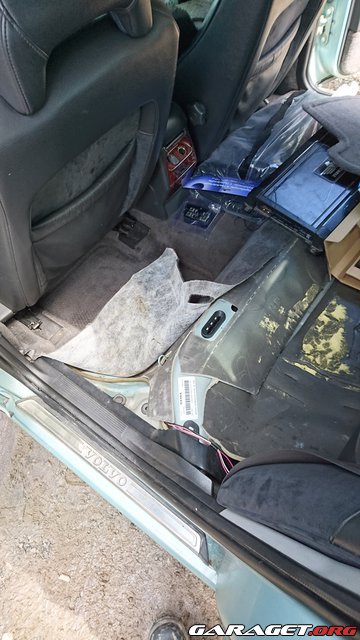

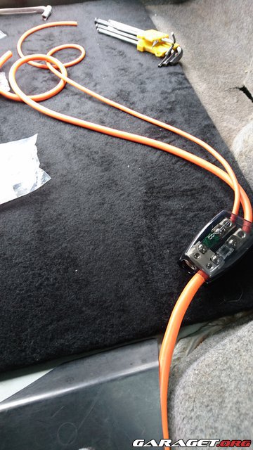

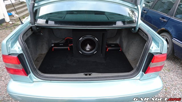

Drog ström och 2x lågnivå genom bilen, remote fanns redan en från tidigare så den fick va kvar. Utnyttjade mattor och lister till max, ser bra ut och märks inte av utifrån nu när det är klart smile
https://www1.garaget.org/gallery/images/204/203685/203685-91fcbd812f04b12c05278017eaa79380.jpg
"Säkrings-split" från Strömkabeln som sen då går till de båda stegen. Finurligt!

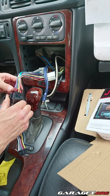

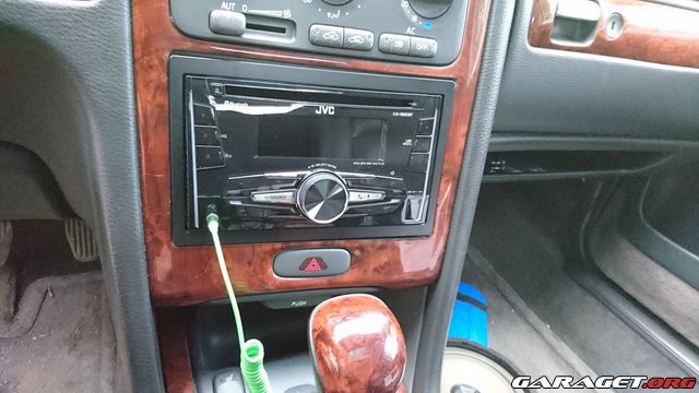

Inkoppling av den nya stereon, en JVC KW-R920BT. Första intrycket är riktigt gott! smile Driver högtalarna tills jag fått ordning på filterboxar, diskanter osv och kopplat det till PRO 80.1 steget.
https://www1.garaget.org/gallery/images/204/203685/203685-b5c5a4f539f0d8f4009c361c9bd0bf65.jpg
Sådär vart stereon när den va inkopplad. Satt bra!

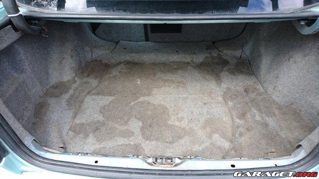

Bagageutrymmet ser som sagt ut som en riktig bunker. Riktig vidrigt tyg och är allmänt skabbigt.
https://www1.garaget.org/gallery/images/204/203685/203685-6b7c2d4b3b9b25c7091f4556bf8a0551.jpg
Sågade ut en MDF-skiva 16mm och klädde med högtalarmatta. Vart riktigt najs, blir och gör väggar och sådär sen, men först vill jag veta exakt hur jag ska placera steg osv så kanske man kan göra nå snyggt i samband med det!
https://www1.garaget.org/gallery/images/204/203685/203685-1ab525fdfcb2488c8328adca81f30c5c.jpg
Slängde in allt i bilen för att röra mig hem från polarn jag va hos och kopplade
https://www1.garaget.org/gallery/images/204/203685/203685-3e7cbcb51e6caee0746e09fb609b5917.jpg
Väl hemma städade jag ur allt och vart förvånad över hur bra det såg ut. Riktigt riktigt nöjd över dagens arbete! Men lite bättre ska de nog bli! smile
https://www1.garaget.org/gallery/images/204/203685/203685-79faecfad0f46434f41125cc490f1c4f.jpg
Lite tråkigare nyheter var att jag hittat ett glykolläckage, så de måste fixas. Tills dess står bilen där den står...
Detta var allt vi hann med denna helg, nu taggar vi om för en arbetsvecka smile

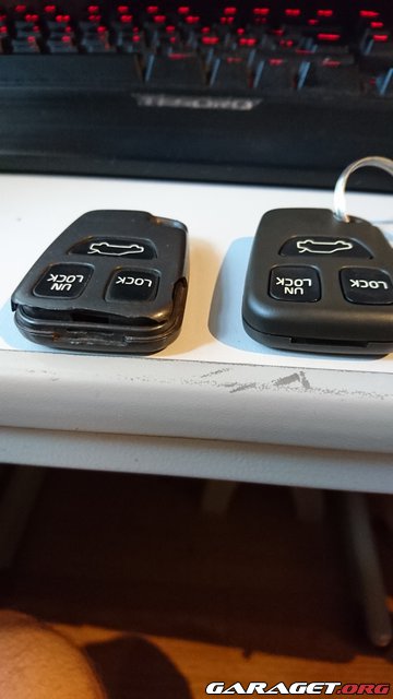

Sist och minst, så bytte jag larmdosan till en ny, hel o fräsch sådan. Det är detaljerna som gör helheten wink

Oj de va en väl använd dosa du.. big_smile Varför gjorde du inte en KIR retrofit om du ändå va igång med att byta dosa? smile
Nu får jag vara trög igen, vad är KIR? roll
