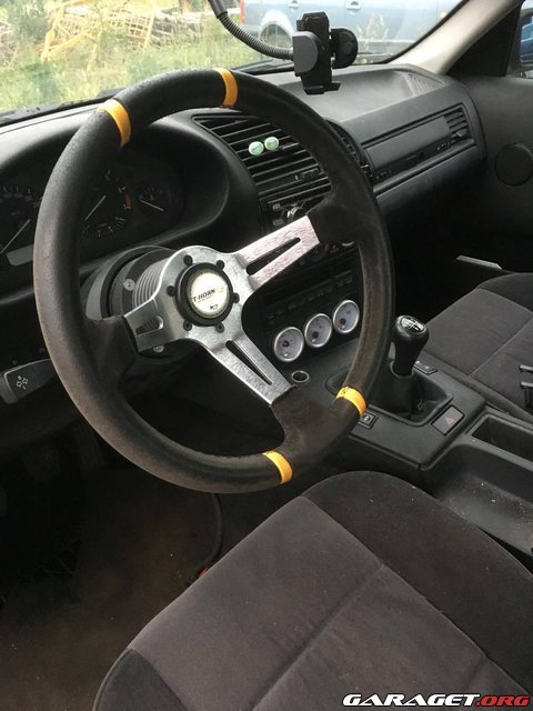

Monterat sportratt, samt fått dit mätare, men blir nog att jag gör om det lite senare tongue

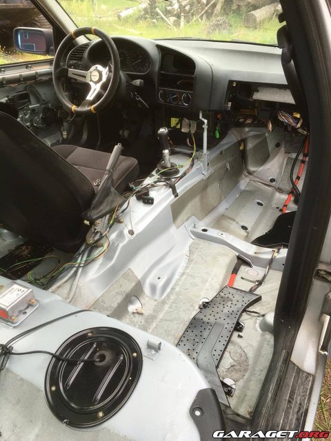

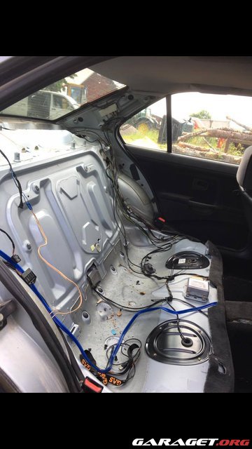

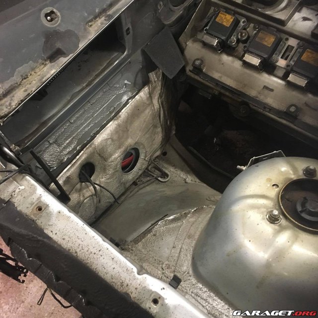

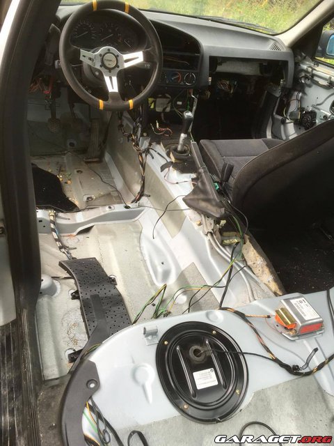

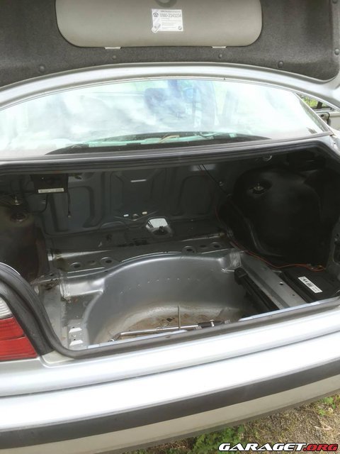

Sådär nu har jag fått ur all inredning i bilen!

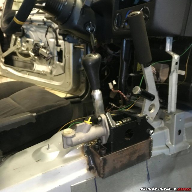

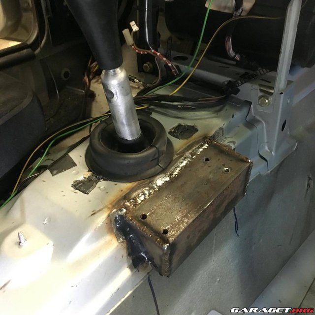

Har även beställt hem en hydralisk handbroms, så har byggt ett fäste till den cool

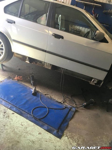

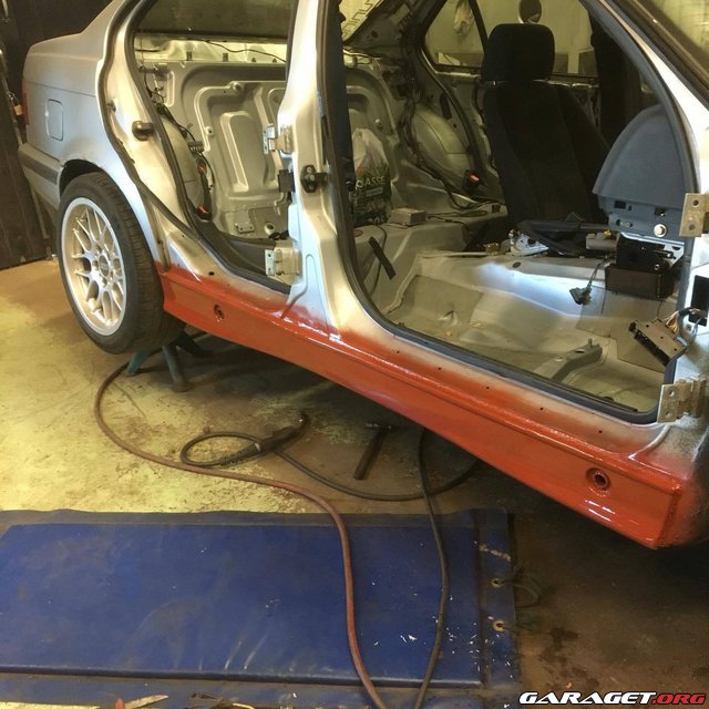

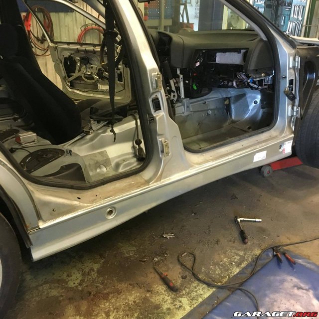

Tröskelbyte på båda sidor då dom gamla började bli lite ätna..

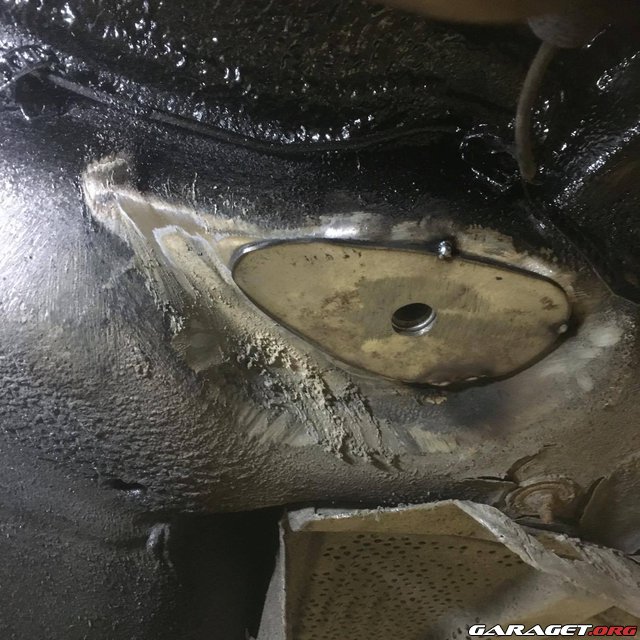

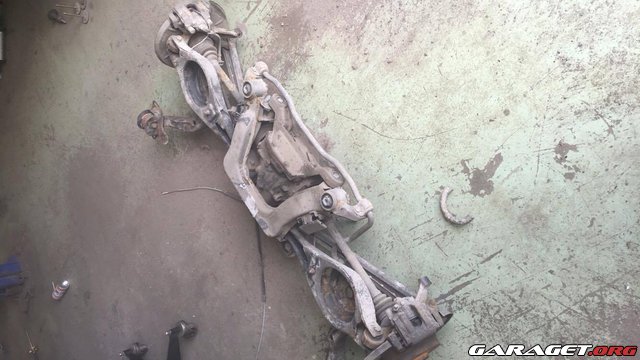

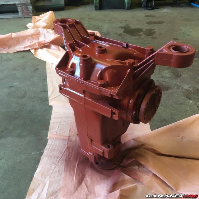

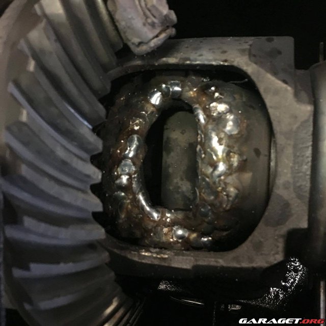

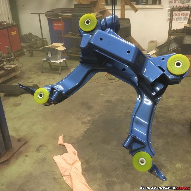

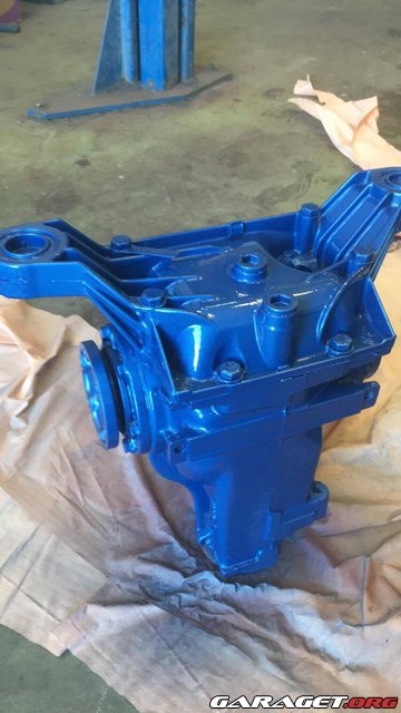

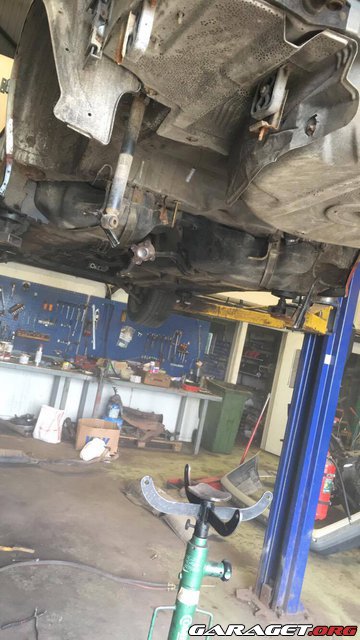

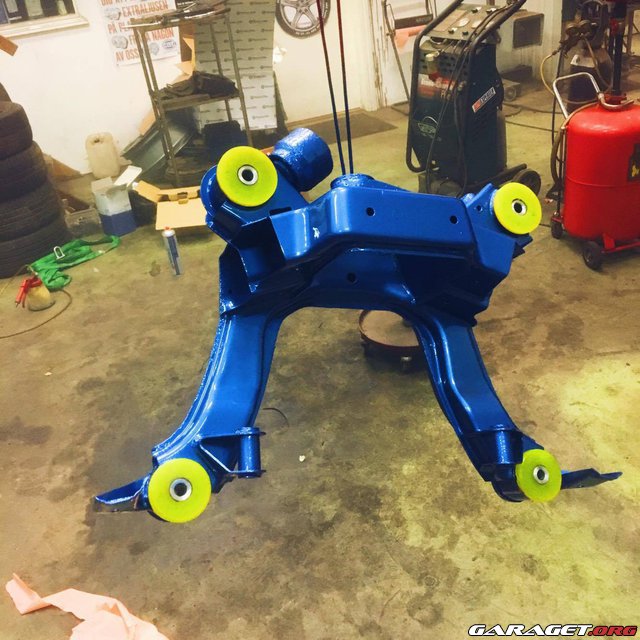

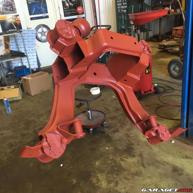

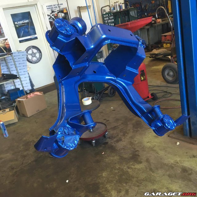

Plockat ner bakvagnen och svetsat diffen och så ska jag förstärka bakvagnsinfästningarna, underredsbehandla, sätta dit nya strongflex bussningar i hela bakvagnen, samt lackera hela bakvagnen i estoril blå, alltså samma färg som bilen kommer bli big_smile

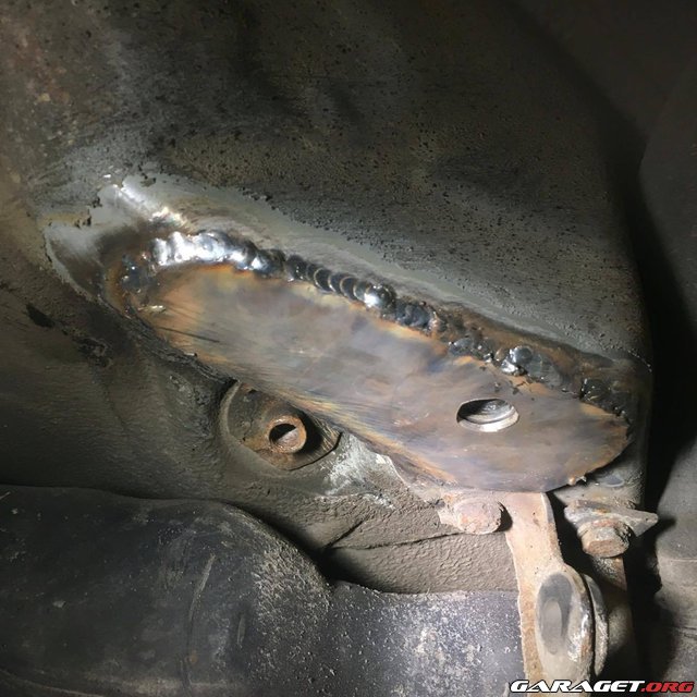

23 juli 2016
Ser ju skitbra ut! Riktigt seriöst med byte av hela tröskeln, en operation min brukis också skulle behöva roll
Du bara förstärker infästningarna genom att svetsa dit Xmm tjock plåt? smile Siktar också på ett turbobygge i vinter så det är la lönt att kolla på att göra likadant

Tackar! Ja ska det göras så ska det göras ordentligt wink , va faktiskt lätt och byta trösklar på denna!
Ja det stämmer, tog en 2,5-3mm plåt och svetsa dit, hoppas det håller men det ska det allt göra! smile

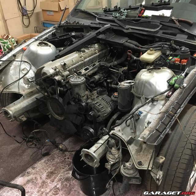

påbörjat att lyfta ur motor och låda, nästa steg blir att lackera motorrummet, samt renovera och bygga motorn.
