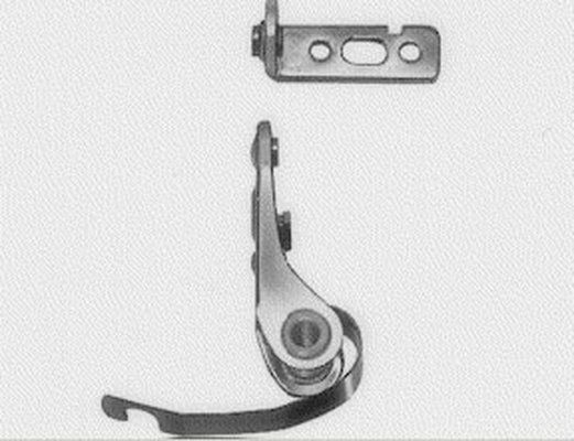

https://cdn.autoteiledirekt.de/thumb?id … amp;lng=se
På den har du en nock som kan vara nersliten..
Och då får du inget öppningsgap..
Eller så har justerskruven lossnat..

Jag har bakmonterad fördelare, med hallgivare. Det där ser ut som en brytarspets, eller?
