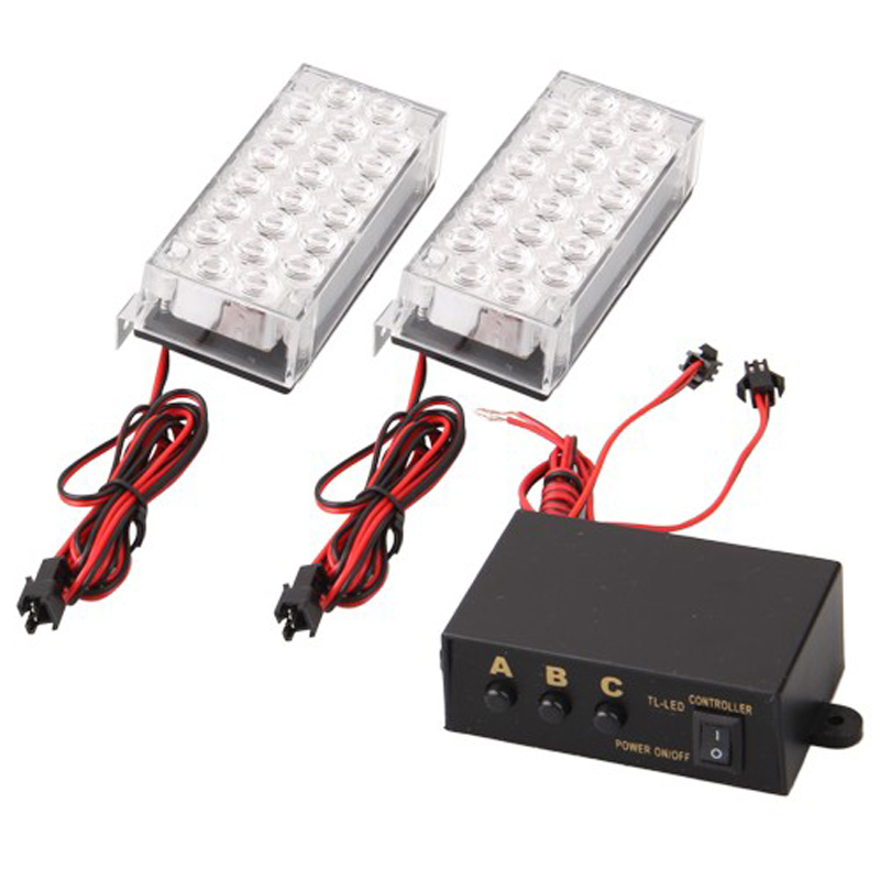

Här är kablarna som den har.
http://g02.a.alicdn.com/kf/HTB13jPUJVXXXXaoXXXXq6xXFXXXf/2-x-22-Red-font-b-Blue-b-font-Set-Led-font-b-Car-b-font.jpg
De är ganska smala. Jag har 2 olika kablar (1.5mm2 och 2.5mm2). Jag behöver ha långa kablar mellan lamporna och kontroller eftersom jag ska ha kontrollern i kupen. Kan jag använda 1.5mm2 kabel mellan dem?

absolut, som sagt, bara du inte går ner i storlek, med riktning "från strömmen(tex. batteri) till förbrukaren(lampan/dioden osv.)" så gör det ingenting.
4 345 Inlägg
31 juli 2016
Utgår man från att det är led-belysning så  spelar spänningsfall i kabeln inte så stor roll
där är nog snarare mA än A
här hade 2*0,75mm2 räckt och bli över, även 2*0,5mm2
