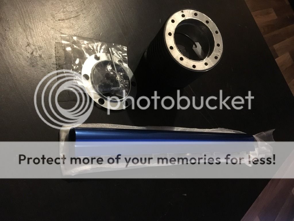

#80
http://i1312.photobucket.com/albums/t525/saabnisse/manta%20bilder/0C208AFD-E900-4577-B538-3C7FBD5467E7_zpsxmqhryrd.jpg
Liten Edit då, navet passar som handen i handsken men fuelrailen passar inte. Spridarna hamnar för långt isär. Ska ringa mrtuning och se hur det ska lösas...
