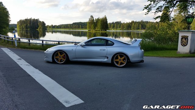

vi kan ta det hela från början när den köptes in:
https://www1.garaget.org/archive/150/149460/378477/378477-3586621.jpg
Det som var gjord med bilen då var:
Sparco milano mocka stolar
Buddyclub titan catback system.
GREDDY FMIC.
Sportluftfilter.
Clutchmaster enkelskivig race koppling.
6-puckad lamell.
Fidanza steg 2 chromoly svänghjul.
Cusco fjäderbenstag bak.
Cusco fjäderbenstag fram.
Stoptech BIG BREAK kitt fram med 354mm skivor och 6 kolvsok.

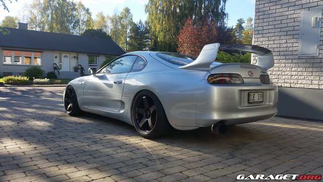

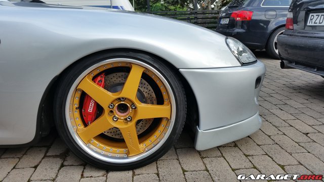

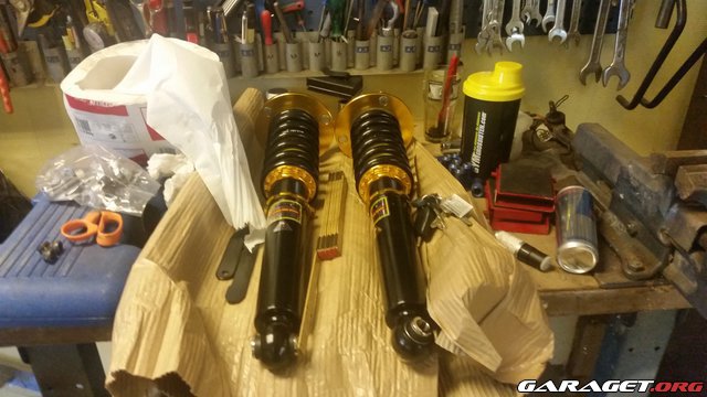

Något av det fösta som gjorde va att jag monterade nya coilovers, yellowspeed:
https://www1.garaget.org/gallery/images/150/149460/149460-64e3db586b32c346b47e611cc93e9607.jpg
blev även nya fälgar! Veilside 19" splittfälgar samt RMM läppen fram!
https://www1.garaget.org/gallery/images/150/149460/149460-fed8a707e8624720ec275ed9cac57b19.jpg
https://www1.garaget.org/gallery/images/150/149460/149460-0a84b261e14c33da25c4b6ec33d0ebbc.jpg

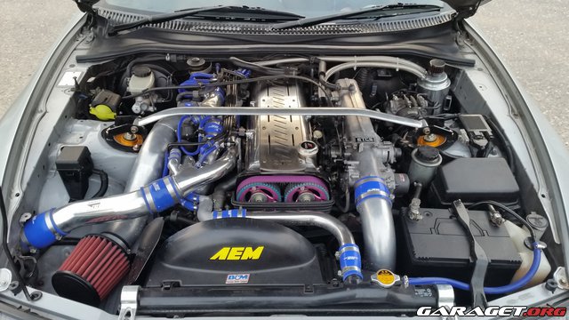

4 september 2016
Halloj!
Nu börjar motorn bli klar efter lite små-krångel.
Bonus bild på motorn med det mesta monterat, liradera bra med lacken på insug och ventilkåporna tyket jag cool
Näta steg är att sänka ner den i bilen  big_smile
https://www1.garaget.org/gallery/images/150/149460/149460-d9cdf494ccd0f924292a80f00510fe97_large.jpg
Blir nog en lite större uppdatering till nästa helg förhoppningsvis!
Over n' out

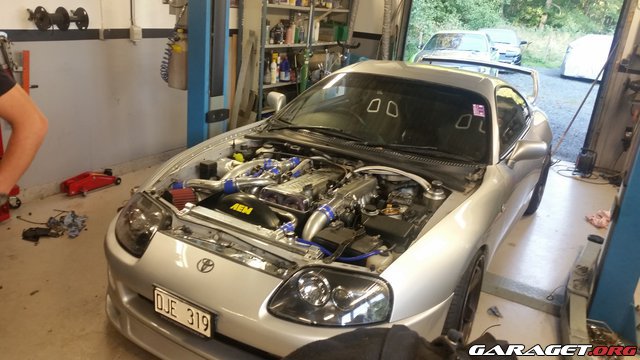

Hejsan alla glada följare!
Kan nu meddela att bilen är startad och har även hunnit med att beta av några mil i helgen på inkörningen!
underbar känsla att kunna sätta sig bakom ratten igen, den låter bra mycket brutalare nu med de nya turbosarna och kammarna cool
Återstår att se om den är lika vass som den låter, håller på att kör in maskinen så har inte lagt på något laddtryck än, blir nog förmodligen att åka upp med supran till gatebil mantorp i helgen och ställa ut, har några lugna mil fram och tillbaka då det betyder att den är inkörd och klar när man kommer hem big_smile då blir det byte av olje och börja känna lite försiktigt på krutet i den.
Lite bilder
https://www1.garaget.org/gallery/images/150/149460/149460-cda11f21a7a3f21b4a4ca3cbb4fb5240_large.jpg
blev gött under huven!
https://www1.garaget.org/gallery/images/150/149460/149460-334e9d77c1064390f0de7802ca72d772.jpg
https://www1.garaget.org/gallery/images/150/149460/149460-ee677fa98649978a228847d4f282f44b.jpg
Vill avsluta detta inlägget med ett enormt tack till PBZ Syd i jönköping som har byggt motorn, noggrannheten in i minsta detalj!
händer grejer med bilen hela tiden så sluta inte följ bara för att motorn är färdigbyggd, blir även lite större grejer i vinter med soppasystem och styrsystem.

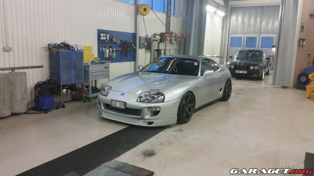

Hejsan

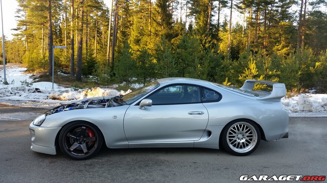

Nu står bilen avställd inför vintern och nästa projekt påbörjat med den.
det började med att ena turbon delade på sig i svetsen till kompressorhuset så fick plocka bort dessa igen, detta hände typ direkt efter bilen vart inkörd och klar och hade knappt hunnit lägga nått laddtryck på dom än så de handlade om ett fabrikationsfel, så nu är följande inköpt:
*Precision 6766 turbo
*Boostlogic grenrör
*Tial wg med screampipe
*Tanabe 4" dp
*Aem styrsystem
så singelturbo påbörjat med andra ord.
mer bilder kommer i helgen men skickar med denna sålänge:
https://www1.garaget.org/archive/150/149460/378477/378477-3764076.jpg

Hejsan, bilen är nu startad med singelturbo men finns lite kvar att göra, har påbörjat avgasbygge sen ska dump fäste svetsas så det är på gång. Efter det så ska de byggas soppa system sen ska den mappas smile
Kommer hända endel nu fram över, slänger in lite bilder här i helgen eller skriver jag bara med mig själv här?
