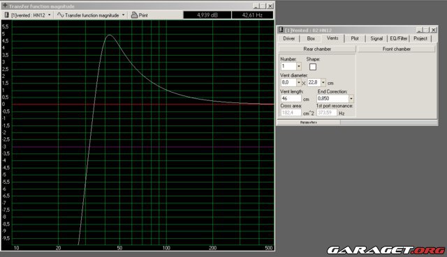

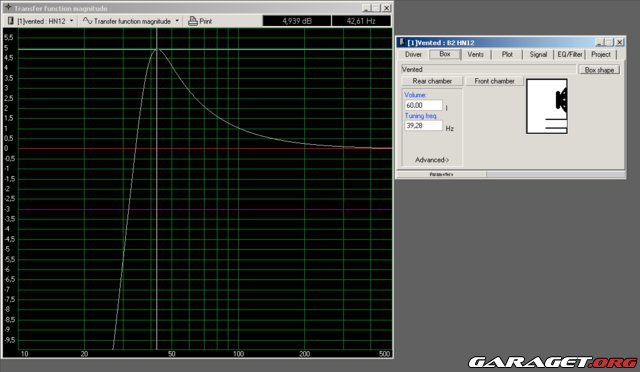

Jag håller på att pilla i Winisd pro och försöker förstå mig på vad som händer!
Kör jag med de värderna som är rekommenderade får jag ca en 5db förstärkning runt 42hz.
Men kör idag en liknande låda och skulle vilja ändra för att få em mer allroundlåda! Just nu klarar intem in låda låtar som put on, lay low och liknande där hz går väldigt lågt. då fladdrar den rejält (kanske tillochmed bottnar..... )
Finns de något man ska tänka på att leta efter med winisd? hur ska man läsa av för att kunna dra slutsatser och lite så ?
All hjälp mottages e ny på att bygga baslådor
Lite vad jag har nu
https://www1.garaget.org/gallery/images/158/157062/157062-f4fac80055ea05064e4f239e9d4fb0cd.jpg
https://www1.garaget.org/gallery/images/158/157062/157062-ddce9319670a5f7a360523d1c7d14dca.jpg

Jag hade provat att dra ner portavstämningen ( tuning freq )och se vad som händer med kurvan, prova med tex 25hz

Då fick jag en konstig kurva desto lägre jag gick. De blev två kullar typ.

Det är inte riktigt rätt det heller, då får man jobba åt andra hållet. Kanske någonstans 30-35hz
