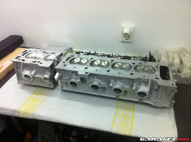

11 april 2017
Nu har bygget av toppen till min version 2 motor kommit igång. Denna topp byggas parallellt med en bekants topp för att göra jobbet mer effektivt. Som planen är i dag kommer båda motorerna att bli på 2.4 liter.
https://www1.garaget.org/gallery/images/127/126145/126145-68aa44a5c79798db58d667d976f748e7.jpg
Två hela och rena c30se toppar innan det är dags att sätta sågen i de.
https://www1.garaget.org/gallery/images/127/126145/126145-dbcd244be300703760fb61790b99f1c9.jpg
https://www1.garaget.org/gallery/images/127/126145/126145-c79a9a861262ba1f3fee19516635e0ad.jpg
https://www1.garaget.org/gallery/images/127/126145/126145-b928bd8d3787add82ce459f8b2eb458d.jpg
Mycket jobb kvar innan det ligger två färdiga CIH "24V" 16V toppar på samma vagn.
