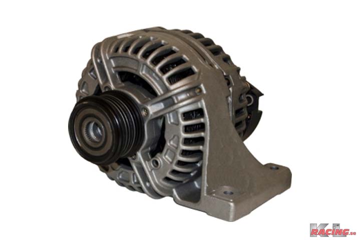

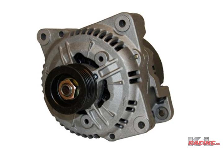

bilder på hur generatorn ser ut.
gamla
https://shop.klracing.se/bilder/artiklar/zoom/08620_1.jpg
nya
https://shop.klracing.se/bilder/artiklar/zoom/08617_1.jpg

3 Inlägg
13 december 2016
Tack för hjälpen Christian!
Jag har fått tag på rätt grejer då, det var ju bra!
