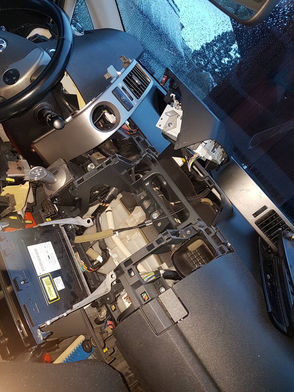

Tog tag i saken och undersökte mer i det; byta stereo går ej pga acc.
Men köpte en media-enhet med bluetooth aux och USB som fungerar i princip som org fabriksmonterat med rattstyrning och samtal osv.
Värt 542kr från ebay.
https://www1.garaget.org/archive/140/139292/402054/402054-3804274.jpg
Bild på operationen för ev framtida intressenter av detta. Tog 45min för mig som inte brukar hålla på med detta. Finns klipp på Youtube som är kanon bra att titta på.

Vad gör du med den stackars bilen! Har du fått ihop grejerna och allt fungerar alltså? Imponerande!

Well done Sire!
När man vet hur man river en Prius är dom väldigt rättframma att skruva.
Mycket plast som snäppes dit vilket är otäckt innan man vet vilka man kan rycka/pilla bort och vilka som är skruvade.
En klick siliconfett på snäppena förhindrar gnissel om operationen skall göras återkommande.
