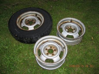

OBS: en fråga till er som kan det här med fälgar, passar 240 14" fälgar till en 745 -90 utan ABS?. Har läst att det bara går bak men inte fram då det krävs 15" ?.
Dvs dessa...
https://img.tradera.net/medium/521/221220521_9ab511c0-5833-4c09-ab09-dccaf1a34895.jpg
Senast redigerat av 0Buzz (8 juni 2018)
118 Inlägg
8 juni 2018
Igår monterade jag likadana 14" fälgar runtom på lillebrorsans 740 från 1990. Den är också utan ABS. Var inga problem alls.
63 Inlägg
10 juni 2018
Ah vad bra, tack!.
