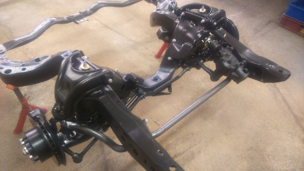

Ursprungligen postat på chevelleforum.se 2017-02-11

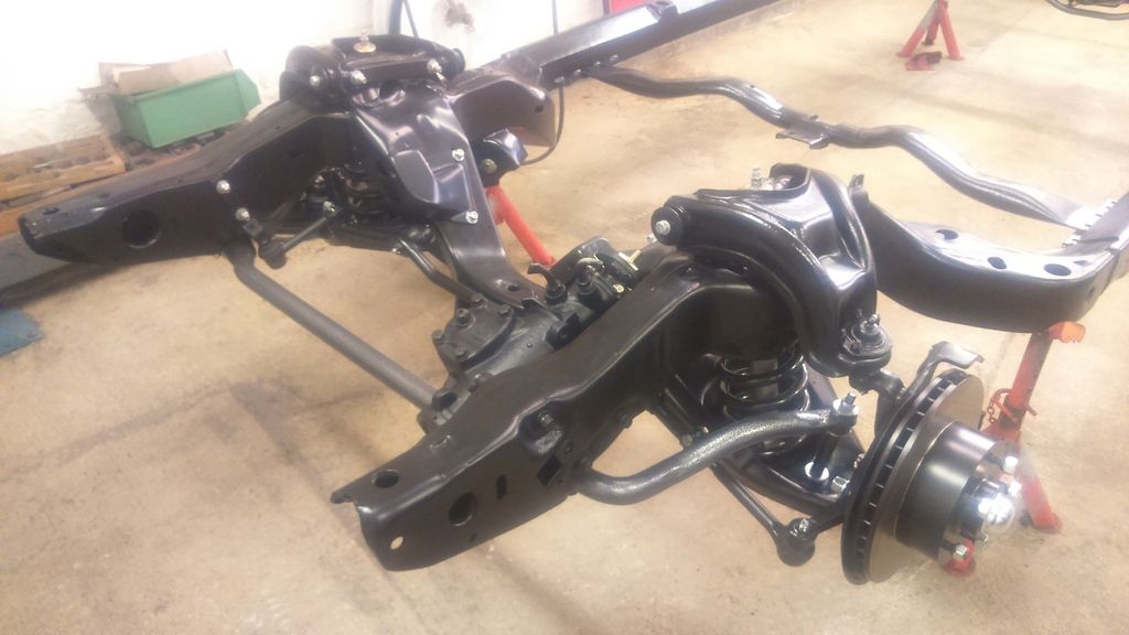

Nu är framvagnen i stort sett klar. Det är bara ett par hyggliga bromsok som jag saknar.
http://i1143.photobucket.com/albums/n633/Bjorn74/Chevelle%20-65%20renovering/DSC_0744_zpsytoc83ms.jpg
http://i1143.photobucket.com/albums/n633/Bjorn74/Chevelle%20-65%20renovering/DSC_0742_zps9trfsxew.jpg
http://i1143.photobucket.com/albums/n633/Bjorn74/Chevelle%20-65%20renovering/DSC_0743_zpsbkay2qxw.jpg

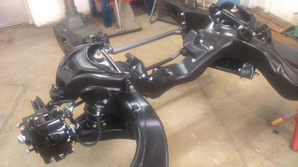

Ursprungligen postat på chevelleforum.se 2017-02-26

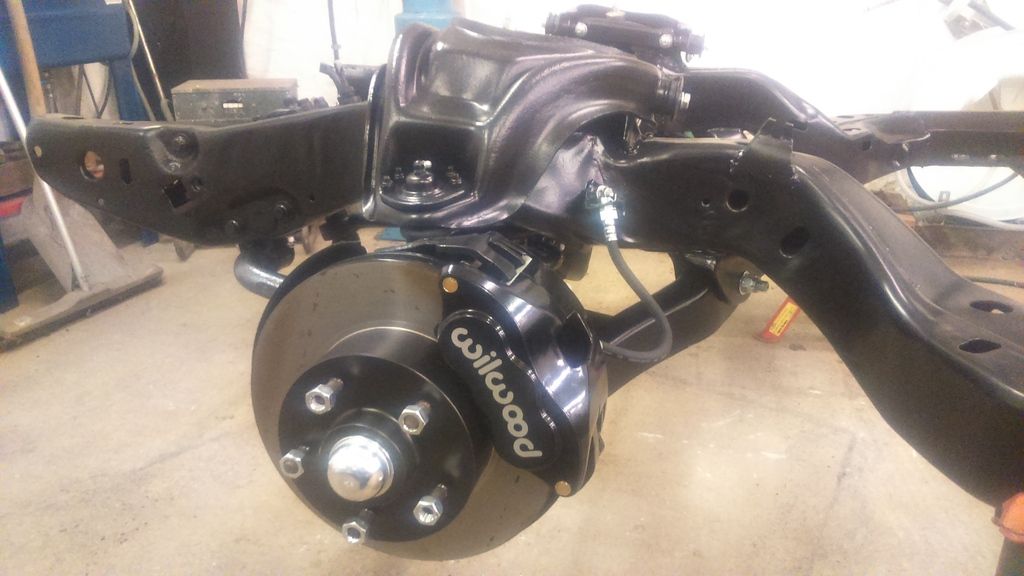

Har gjort det sista på framvagnen i helgen. Blev ett par nya bromsok.
http://i1143.photobucket.com/albums/n633/Bjorn74/Chevelle%20-65%20renovering/DSC_0752_zpssmzqrjfs.jpg
http://i1143.photobucket.com/albums/n633/Bjorn74/Chevelle%20-65%20renovering/DSC_0751_zpsmt3ksxos.jpg

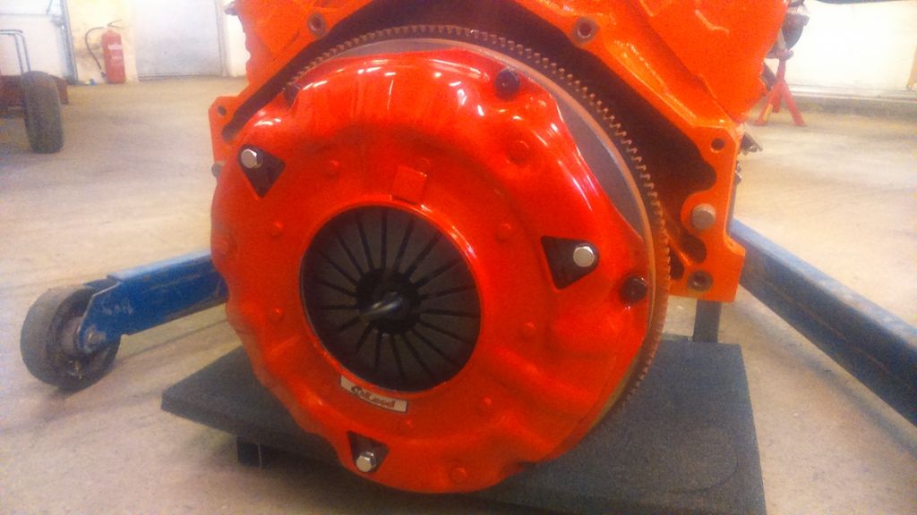

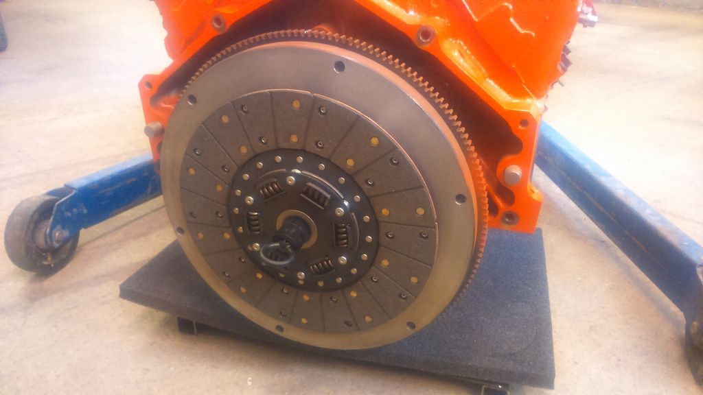

Igår så fick jag hem lite prylar från USA.
Så idag kom kopplingen på plats. En 11" McLeod Super StreetPro
http://i1143.photobucket.com/albums/n633/Bjorn74/Chevelle%20-65%20renovering/DSC_0760_zpsvfkiggso.jpg
http://i1143.photobucket.com/albums/n633/Bjorn74/Chevelle%20-65%20renovering/DSC_0761_zpsjmucrddp.jpg

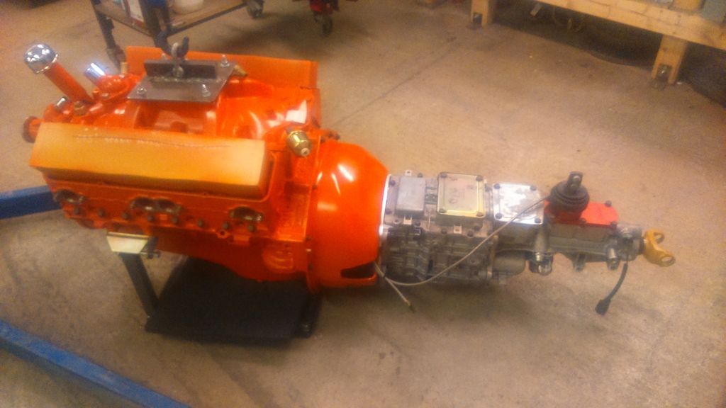

Ursprungligen postat på chevelleforum.se 2017-03-15

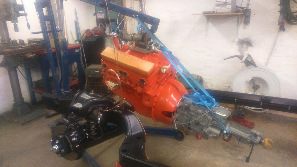

Ikväll så har jag parat ihop motorn med växellådan och det hydrauliska urtrampningslagret. Kul!  tongue
(Frångick den ursprungliga tanken om att köra med original mekaniskt kopplingslänkage när jag förstod hur trångt det skulle bli mellan headers och Z-bar. Antagligen dessutom jävligt tungtrampad... smile)
http://i1143.photobucket.com/albums/n633/Bjorn74/Chevelle%20-65%20renovering/DSC_0763_zpstwtilbef.jpg

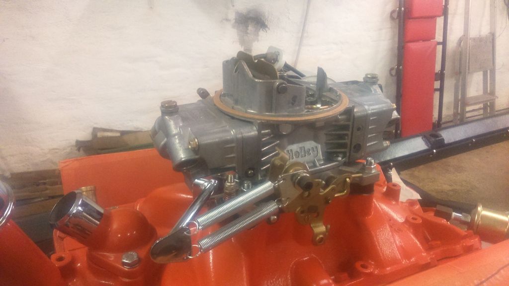

Ursprungligen postat på chevelleforum.se 2017-03-22
Ikväll så kom förgasaren på plats. En Holley 670 Street Avenger.
http://i1143.photobucket.com/albums/n633/Bjorn74/Chevelle%20-65%20renovering/DSC_0780_zpsakr1odtq.jpg

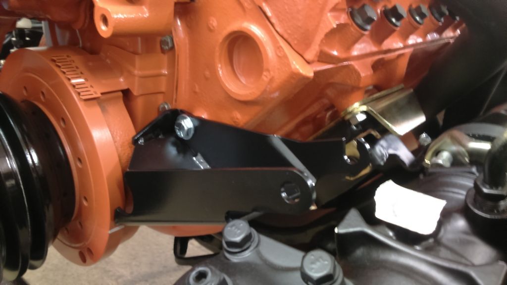

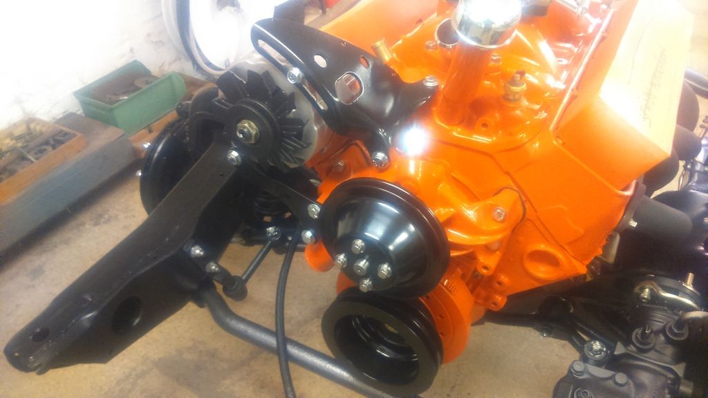

Ursprungligen postat på chevelleforum.se 2017-04-05

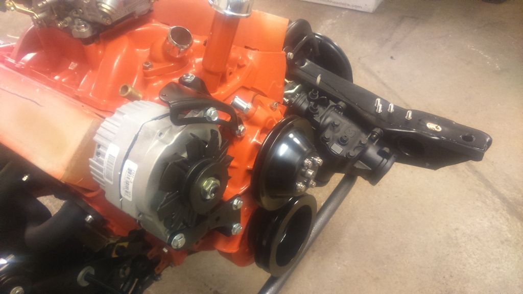

Monterade en renoverad generator och lite remskivor ikväll. Nästa projekt blir att modifiera ett par headers.
http://i1143.photobucket.com/albums/n633/Bjorn74/Chevelle%20-65%20renovering/DSC_0788_zps3wsnomsr.jpg
http://i1143.photobucket.com/albums/n633/Bjorn74/Chevelle%20-65%20renovering/DSC_0789_zpspmjiaqag.jpg

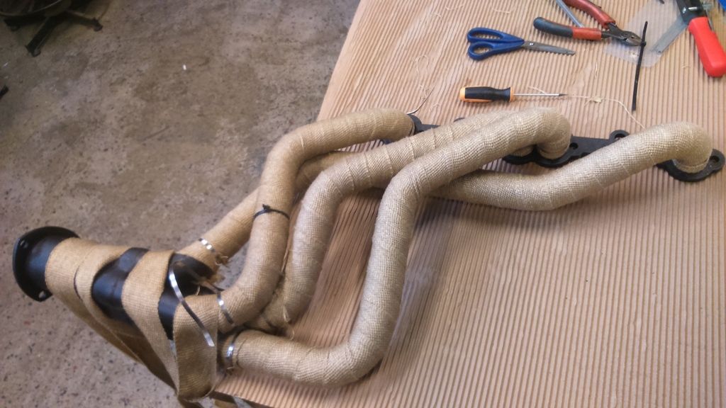

Efter att inte gjort ett skit på bilen under åtta månader hmm så har jag nu tagit tag i mina headers. Började med den lätta sidan och ikväll så kom det på plats.
Förarsidan blir lite mer avancerad och kommer att kräva en del modifiering
http://i1143.photobucket.com/albums/n633/Bjorn74/Chevelle%20-65%20renovering/DSC_0958_zpso92m50es.jpg
http://i1143.photobucket.com/albums/n633/Bjorn74/Chevelle%20-65%20renovering/DSC_0959_zpsmuicdxgt.jpg

Inga större insatser den senaste veckan men ikväll så fick jag iaf monterat korrekt servopumpsfäste .

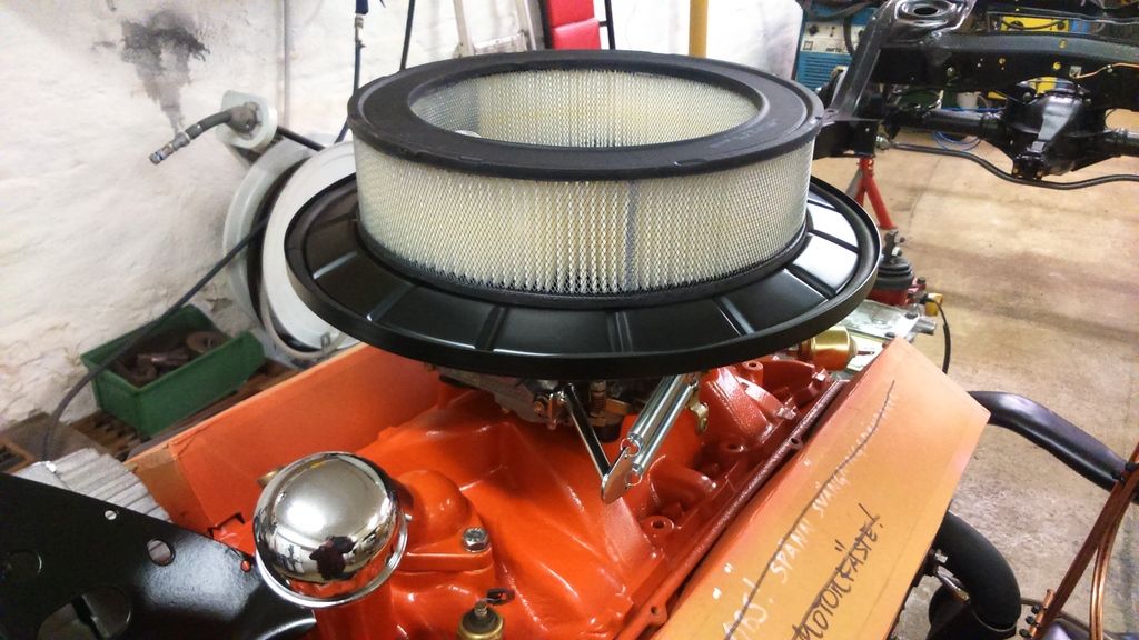

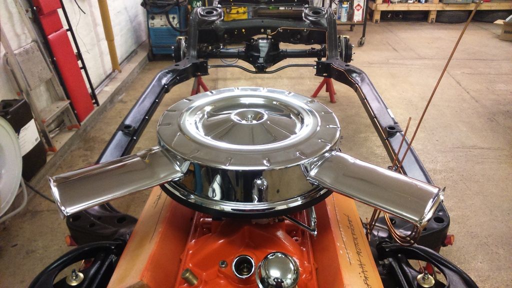

Provmonterade även julklappen jag köpte till mig själv, en 1964-65 L79 luftrenare.
Luftrenaren är gjord för att sitta på en Rochester Quadrajet så jag fick svarva en liten adapter-ring i Delrin för att den skulle passa på min Holley.
http://i1143.photobucket.com/albums/n633/Bjorn74/Chevelle%20-65%20renovering/97_zpsznbyqhzg.jpg
http://i1143.photobucket.com/albums/n633/Bjorn74/Chevelle%20-65%20renovering/98_zpswvb22pwp.jpg

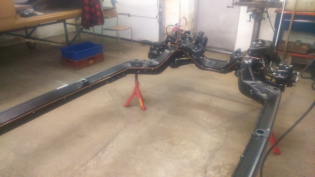

Efter några månaders stillestånd så tog jag idag tag i modifieringen av förarsidans header. Nu har jag tillräckligt med frigång från undre bärarmens infästning.

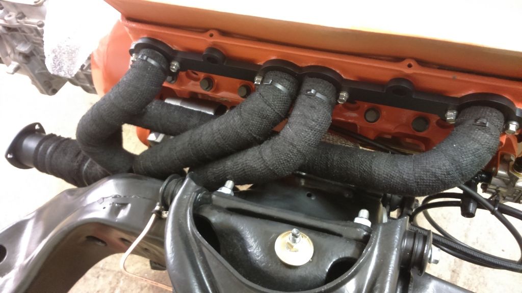

Ikväll så monterade jag headersen
https://www1.garaget.org/gallery/images/227/226712/226712-90f03368b1eab242662cab321d2b897f.jpg
https://www1.garaget.org/gallery/images/227/226712/226712-e4d2e017f822cb7803e53cdb8b4bf92b.jpg

Var tvungen till att svarva om generatorns remskiva för att kunna köra med AVX10 profil på drivremmen.

Idag så har jag monterat servopump, slangar och remmar.

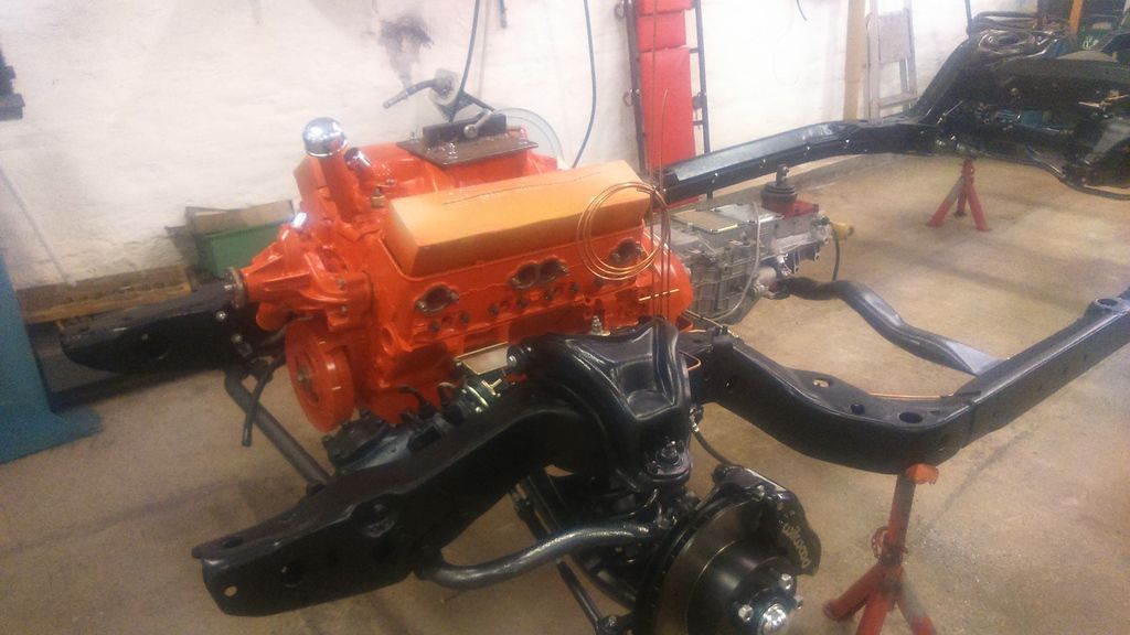

12 september 2018
Kardanen monterad.
Nu är chassiet i stort sett helt klart. smile
https://www1.garaget.org/gallery/images/227/226712/226712-211890d8b35190bd9258aef6c988d7f0.jpg
