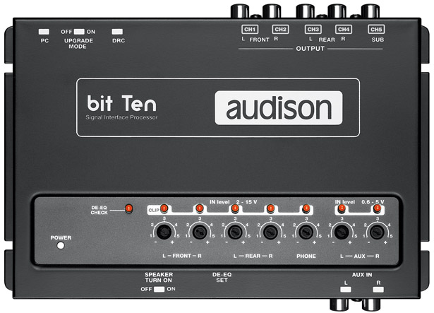

Varför kopplar du inte bara de två kablar du inte anslutit till processorn? Bit ten har två front och två rear högnivå kanaler. https://www.brl.se/bilder/artiklar/zoom/541BITTEN_3.jpg
Stereon kan ha fyra kanaler med inbyggt (elektroniskt) delningsfilter också.

Summerar processorn fram o bak så jag kan ta ut allt på tex front då? Trodde bara det gällde subkanalen men jag kan ha fel. Isf vore det en bra lösning!

Jag har inte läst manualen, men vad säger den om att använda front eller rear på bit ten? Som det är kopplat nu tror jag inte spelar nån roll eftersom du bara använder originalhögtalare och inte fyra kanaler? Men om stereon har ett inbyggt delningsfilter, kan det vara så att du bara får ut höga frekvenser på front, och bara låga frekvenser på rear. Jag hade mejlat Scania.
