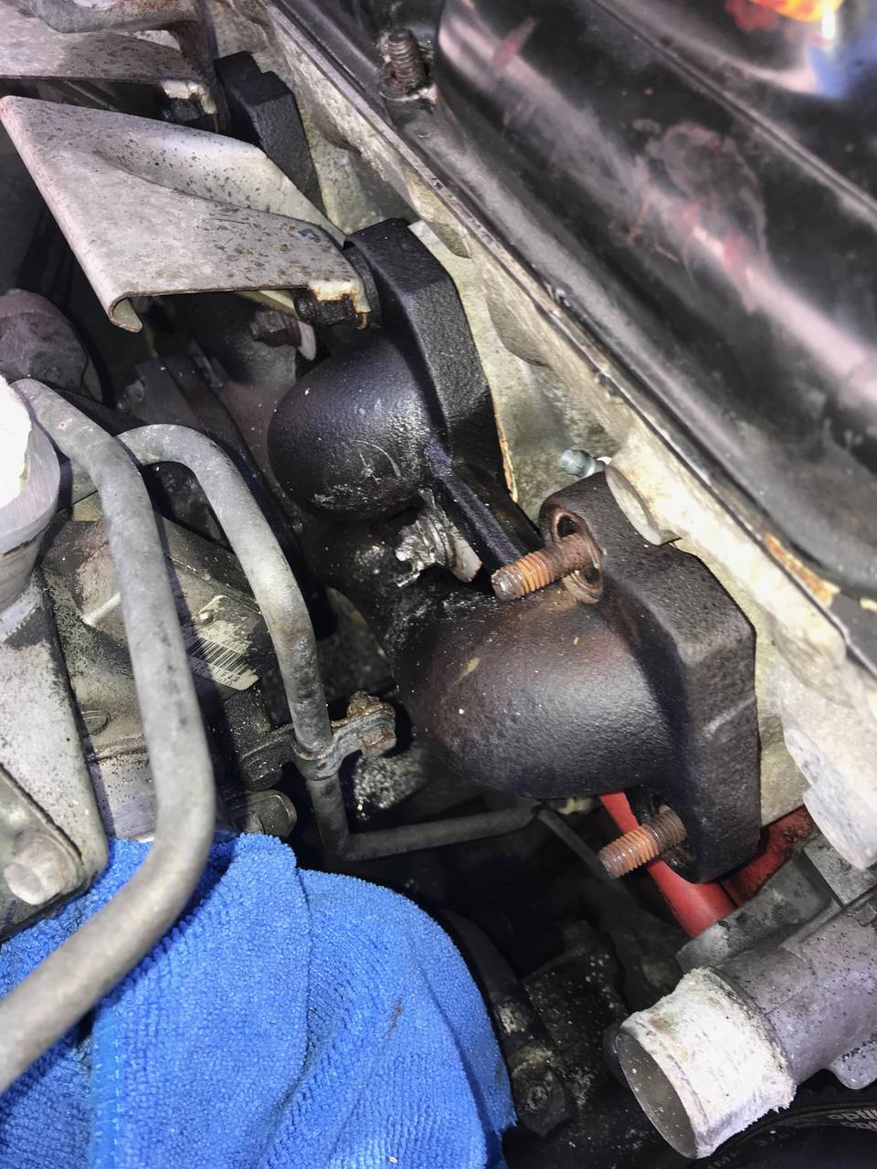

Hej!
Topplockspackningen på min 940 har gått så denna helgen har man försökt skruva loss topplocket. Det är första gången jag jobbar på en bil så ni får ursäkta om jag låter dum.
När jag skulle ta loss muttrarna på grenröret blev en runddragen och man har spenderat många frustrerande timmar åt att banka ur den med det gick inte. Har försökt med mutterspräckare, fil, borrmaskin, hammare och skruvmejsel men inget funkar.
En bekant tipsa om att ta bort toppen med turbon och grenröret på och jag undrar hur man gör det? Såg att turbon sitter på avgassystemet med tre skruvar och sen finns det olje/kylrör på turbon. Ska man ta bort de tre rören på turbon eller måste man skruva loss rören från motorn också?
https://www1.garaget.org/gallery/images/229/228155/228155-4588ba022e7b7a7e4aa5d1ced823ede6.jpg
3 344 Inlägg
6 maj 2018
Ja, det är vad jag oftast gör iaf.
Se bara till att lossa vatten/oljerör, downpipe, och möjligtvis om det sitter något stag som stödjer upp mellan block och turbo.
Bra mycket smidigare att lyfta med allting upp, blir bara lite tyngre. smile
Edit : Var beredd på att kopparbrickorna brukar ramla av ifrån banjoskruvarna för att sedan försvinna in i en annan dimension.
Alltså skruvarna som sitter i turbon genom ändarna på vatten/oljerören.
