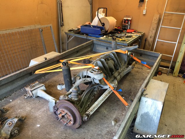

Okej smile tänkte ja ska åka och hämta en på skroten nu wink vad behöver jag ta med mig för att få med allt dom infästningsplåtarna är dom samma eller måste ja ta med dom oxå och är allt bara att skriva ner eller behövs vinkelslip?
Allt är uppskruvat, tipps är att ta med två bra pallbockar om man inte får låna en truck på skroten, sen lossa handbromsvajern och ta med den hel också dom skiljer sig lite. Annars är det bara att skruva ner den, ända du behöver tänka på är att med den axeln är bredare än 760 axeln så v70 fälgar passar utan spacerplattor,

Hahha de var en utmaning å skruva ner den kan ja säga men att mig bra å den nya axeln är hemma nu å ska börja fixad med smile

https://www1.garaget.org/gallery/images/235/234994/234994-6f9d581eb122f12c7183feabeb4939f3.jpg
https://www1.garaget.org/gallery/images/235/234994/234994-a7bd3bef2aea7aa3941cc61b552c2727.jpg
Här är den gamla och den nya axeln med smile
