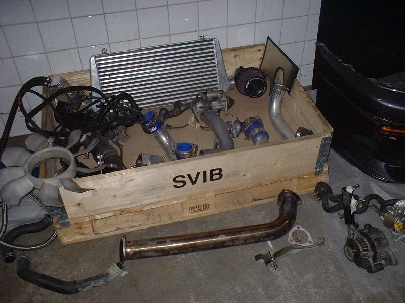

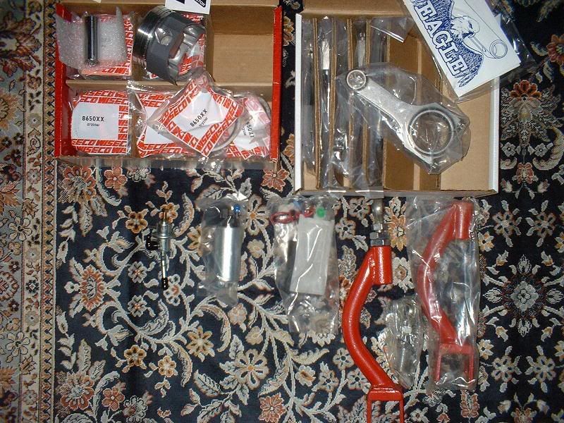

Här är en bild på Grejjerna jag har hemma än så länge:
Överst från vänster: wiseco kolvar, Eagle stakar
Underst från vänster: Nismo btr, henko 275lph pump, bakre camber armar(ställbara)
http://i134.photobucket.com/albums/q81/anter33/DSCF0002.jpg

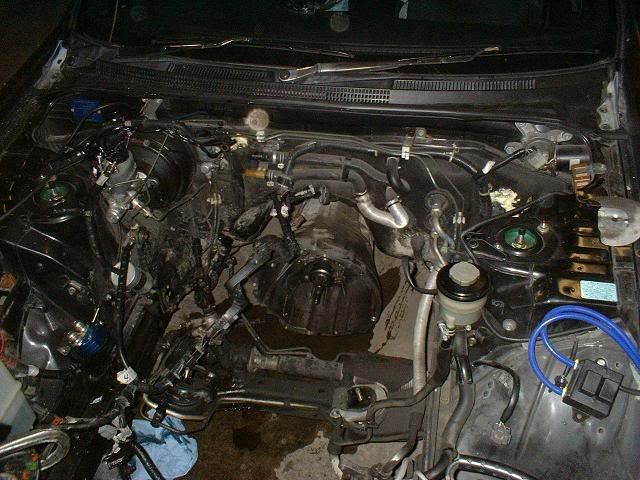

Under nyårshelgen har motorn lyckats leta sig ur motorrummet iaf.
Några bilder. Dåligt ljus i garaget o ingen super kamera därav kvalitén på bilderna
http://i134.photobucket.com/albums/q81/anter33/DSCF0014.jpg
http://i134.photobucket.com/albums/q81/anter33/DSCF0015.jpg

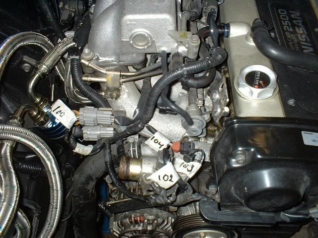

Har märkt upp kontakter och sånt så man vet var allt ska sitta när man ska tillbaks med det.

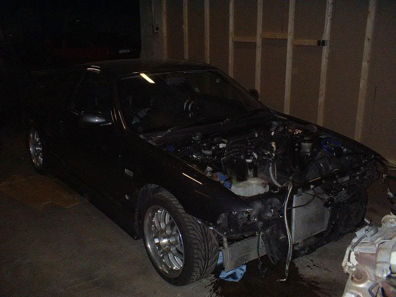

Bild på bilen, vart mörk så det sjunger om det.
http://i134.photobucket.com/albums/q81/anter33/DSCF0017.jpg

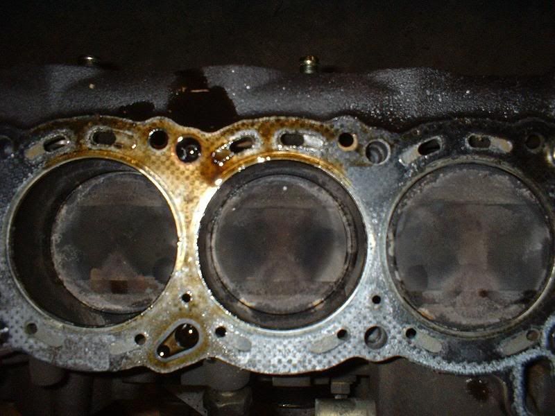

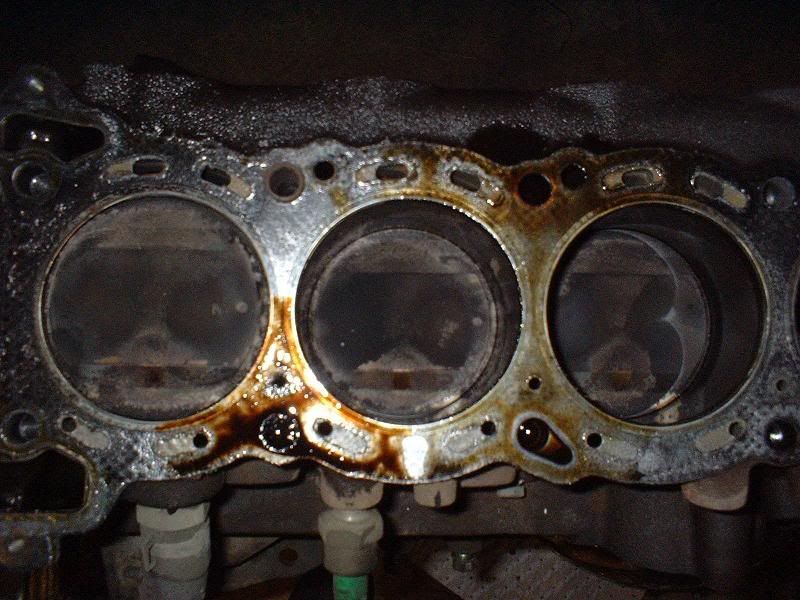

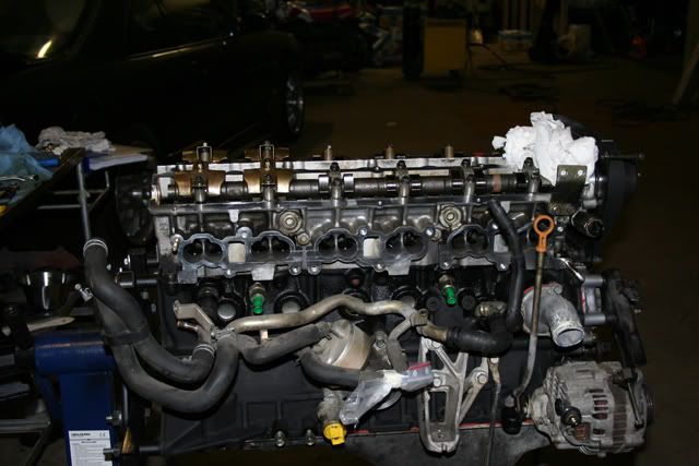

Nu är toppen borta och vad jag kan se så verkar det se bra ut.
Cyl 1-3
http://i134.photobucket.com/albums/q81/anter33/DSCF0009.jpg
Cyl 4-6
http://i134.photobucket.com/albums/q81/anter33/DSCF0008.jpg

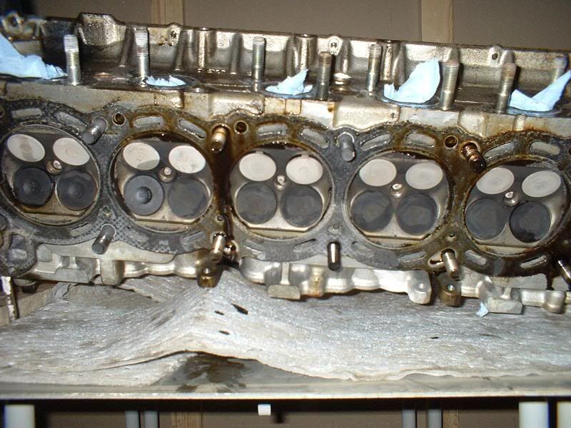

Toppen såg ut så här
http://i134.photobucket.com/albums/q81/anter33/DSCF0006.jpg

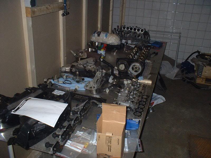

Här är två bilder på grejjerna som är skruvat lös, är mycket bättre ordning än vad det ser ut att var.
http://i134.photobucket.com/albums/q81/anter33/DSCF0018.jpg
http://i134.photobucket.com/albums/q81/anter33/DSCF0019.jpg

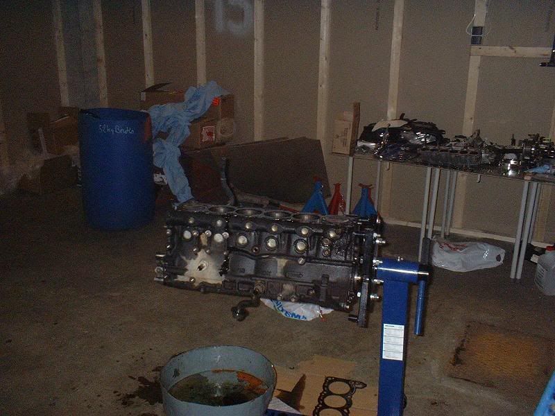

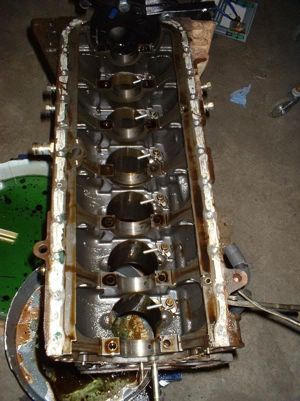

Idag var man ner i garaget igen och tog ur kolvarna, stakarna och veven.
Nästa vecka blir det väl tvätta av blocket lite och sen iväg med det på borrning samt balansering m.m smile
http://i134.photobucket.com/albums/q81/anter33/DSCF0005-1.jpg
http://i134.photobucket.com/albums/q81/anter33/DSCF0006-1.jpg

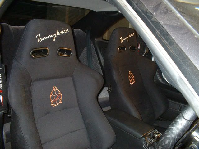

Här kommer 2 bonusbilder på mitt senaste impulsköp smile Stolar från en r34gtr tommy kaira
http://i134.photobucket.com/albums/q81/anter33/DSCF0031.jpg
http://i134.photobucket.com/albums/q81/anter33/DSCF0032.jpg

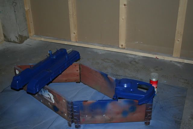

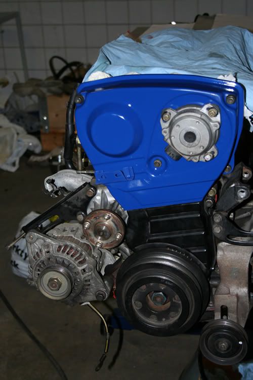

Ventilkåporna samt kamremsskyddet som blivit blästrat och lackat i samma färg som oken
http://i134.photobucket.com/albums/q81/anter33/IMG_0012.jpg

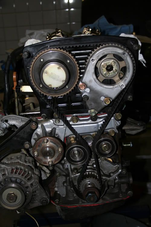

Här sitter kamremmen på plats.
Var lite trött när jag skulle sätta dit så jag vart lite fundersam när kamremmens markeringar inte stämde överens med motorns tdc efter att man snurrat 1 varv på veven. Funderade ett bra tag vad jag gjorde för fel men sen slog det ju mig att det är ju kamdreven som ska stämma med markeringarna på plåten bakom dreven och inte kamremmen smile
http://i134.photobucket.com/albums/q81/anter33/IMG_0025.jpg
