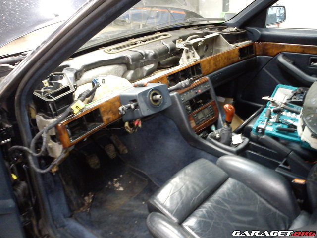

https://www1.garaget.org/gallery/images/1/108/108-b701c66bdddbb4f1e611c5b324a0291c.jpg
Såhär såg det ut i V8an med panelen bortplockad. Som sagt satt en del av fästpunkterna för den bakom trälisterna så jag fick peta ut dem en bit för att få loss skruvarna om jag inte missminner mig fullständigt.
Men som jag kan se på sprängskisser så sitter listerna mycket riktigt med klämfjädrar från insidan.

Alltså, det var ju 100 år sedan jag skruvade på dessa vagnar...
Men ja, troligen behöver handskfacket bort.
Jag undrar om det går att ta bort ovansidan av instrumentpanelen på 100 som jag gjorde på bilden. Då kommer man ju typ åt allting ovanifrån istället.
