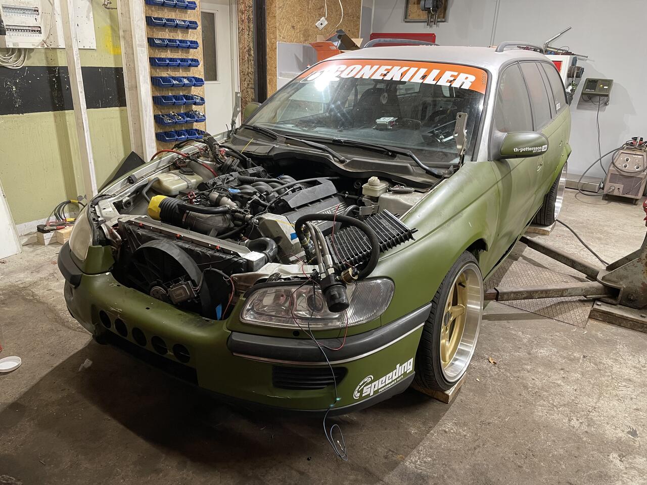

hittade en omega b på marketplace med trasig topp packning för en billig slant, åkte och hämtade den och ställde den i funderan på vad man skulle göra
https://www1.garaget.org/gallery/images/238/237571/237571-eddc1b238a6a66b9777c07f092eed00d.jpg
när alternativet var att laga orginal motorn, en 2 liters 4a som knappt orkar ta sig själv fram, eller montera något annat skoj. så var valet självklart tongue
https://www1.garaget.org/gallery/images/238/237571/237571-a2e2bfbdbfef9b2cc17500ed122f1553.jpg
att montera m50n var förhållandevis enkelt, insisterade på att behålla batteriet på orginal placering, och behålla abs, så trångt var det..
orginal kardan och röret till slavcylindern passade bult on, orginal växellådsbalk modifierade jag och använde till bmwns getrag
https://www1.garaget.org/gallery/images/238/237571/237571-efc3996b9c2e6a9a1adbd718769ae0b9.jpg
https://www1.garaget.org/gallery/images/238/237571/237571-0371fc28ed08742358d34de2f1682cad.jpg
https://www1.garaget.org/gallery/images/238/237571/237571-c056e64fb2da3ca4dac400fce8847ddd.jpg

Behöll orginal avgassystemet på opeln, så bilen är knäpptyst, vilket är lite ovanligt för mina byggen tongue
kört den dagligen i en vecka ungefär, och den funkar förvånadnsvärt bra. drar ca 0.8liter milen, har bekväma säten, och bra stereo big_smile
