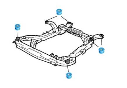

Hej jo här ska jag fixa min Saab 9-5a och har varit på mekonomen o felsökt var sitter motorramsbussningarna ?
1 Inlägg
20 november 2021
På deras felsökning står de byte av höger och vänster bakre
motorramsbussning
Bussning vä/hö
Jag som inte är så duktig på de mesta skulle vilja veta vart de sitter iaf har googlat etc men har typ inte hittat ett skit
eller heter de nått annat än va dom skriver eller är de nå hitte på ?
Mvh Robban
motorramsbussning
Bussning vä/hö
Mvh Robban
https://www.speeding.no/thumb/894/1024x0/saab_9-5_subframe2.jpg?q=50
Motorram/hjälpram/subframe
Kärt barn har många namn.

De kräver förmodligen någon form av avdragare för att få lös, om man nu inte plockar ner hela hjälpramen och tar ut dom med skärbrännare, tigersåg eller liknande. Sedan skall de nya bussningarna tryckas i på något vis. Gissningsvis inget bra nybörjarjobb.
