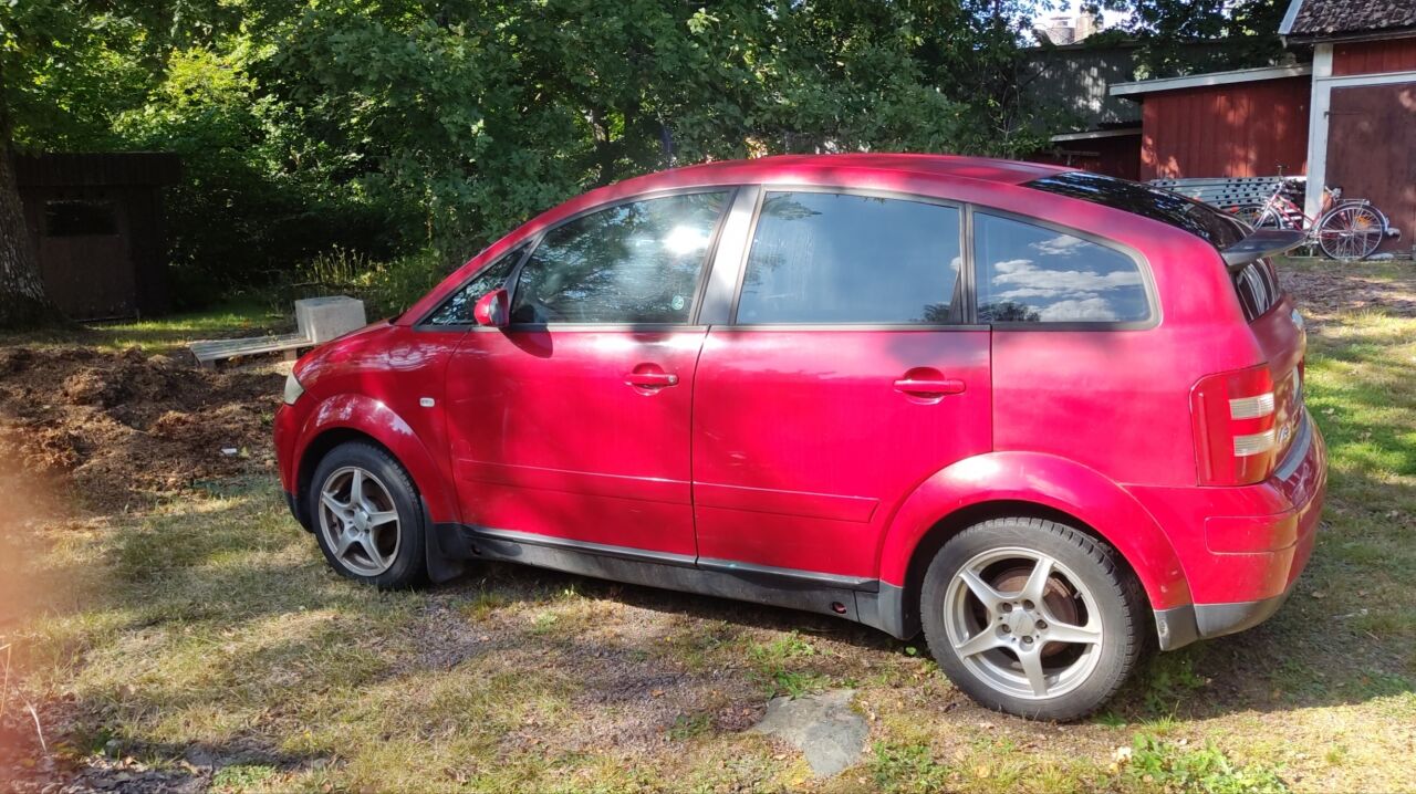

Bil?
Offensiv inkompetens är bästa försvar.
25 Inlägg
4 juli 2024
trubbelturbo skrev:
Bil?
Det är en Audi A2, 1.4, 2002

Då är det förmodligen inte den som orsakar alla problem och lampor med denna bilen..Just nu lyser epc, motorlampan, abs och anti-spinn samtidigt. Det går liksom inte att gasa. Jag började med att rengöra spjällhuset så gott jag kunde, startade om bilen, lamporna försvann och det gick och köra en sväng (tänkte att det kanske var spjällhuset som var problemet trots allt, det var väldigt skitigt). Men dagen efter så lös lamporna igen och samma problem. Jag läste i ett Audi A2 forum att man skulle titta efter kablar som nötts mot varandra osv, men jag hittar inget när jag tittar. En mekaniker tittade på bilen när endast motorlampan och epc lös, då bytte han map sensorn och olja. Men motorlampan och epc började lysa återigen och nu även abs och anti-spinn. Jag tryckte även ut säkring nr 40 (har att göra med traction control) och startade om bilen, men ingen skillnad gällande anti spinn. Kanske ska tillägga att bakhjulen är av olika dimension än framdäcken, men det har inte varit ett problem innan, dessa ska bytas men kan det vara det som stör när det gäller abs o anti spinn? Har beställt en felkodsläsare. Men är det någon som har några ideer vart problemet kan ligga? ?

Ja det är klart..Det jag vet är defekt på bilen nu är ju spjällhuset (om det nu är inställningen eller om hela spjället är trasigt), ett hjullager som behöver bytas, två däck behöver bytas.
Det som bytts för ett år sedan är nya stötdämpare bak, två nya allrounddäck fram, två nya bromsskivor, luft, kupe och oljefilter.
Bytt för ca 2 månader sen är map sensorn, ett hjullager och olja + filter.
Så ganska mycket bytt så hade gärna fått lite för bilen, men kanske inte så många som är sugna på så gammal bil som ändå är defekt. Men vad tror du man skulle kunna få för den? Den är inte besiktigad för året.
6 042 Inlägg
11 juli 2024
Gissar på runt 10,000kr som repobjekt, då Audi A2 ligger relativt högt i pris.
Pris kan skilja mycket beroende på bilens kosmetiska skick.
