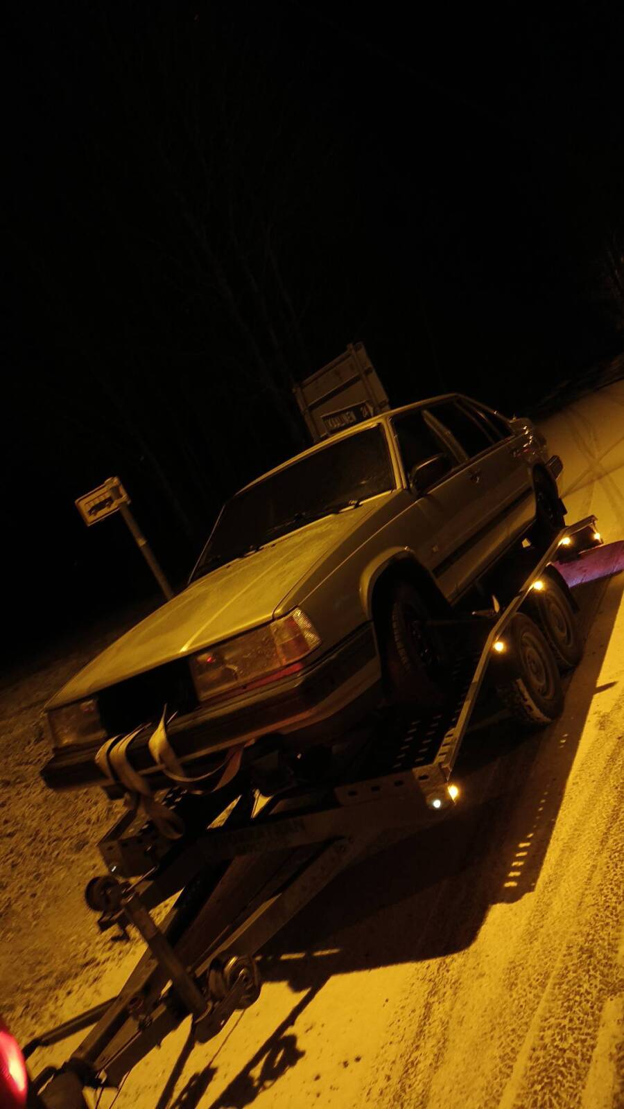

Köpte mig en Volvo 944 Turbo (Gammal taxi) som jag skall pröva å sätta ner en d5252t i.
Har börjat leta delar som jag behöver iaf. d24 tic oljetråg, d24 svänghjul, d24 insug från en sug eller td, koppling (vet någon om det finns förstärkt koppling som passar d24 elr d52?), Diesel sprängkåpa, D24 olje pickup, audi grenrör. Samt en bakaxel för sitter en rasad g80 under.
Ska riva bort alla axlar och annat under bilen och måla det svart och gult, rostfri kaross så behövs ej göras något undertills. skärmkanterna har ytrost som ska fixas.
passagerar bakdörr har fått sig en smäll ska pröva och fixa bucklan men i värsta fall blir det ny dörr.
Köpte en V70 TDI som jag tar motorn ifrån. Den har gått 470 000. läcker lite olja från vakumpumpen men går fint annars.
ska också plocka all el ifrån den och sätta rakt i 944an.
Mera bilder och information kommer !!
