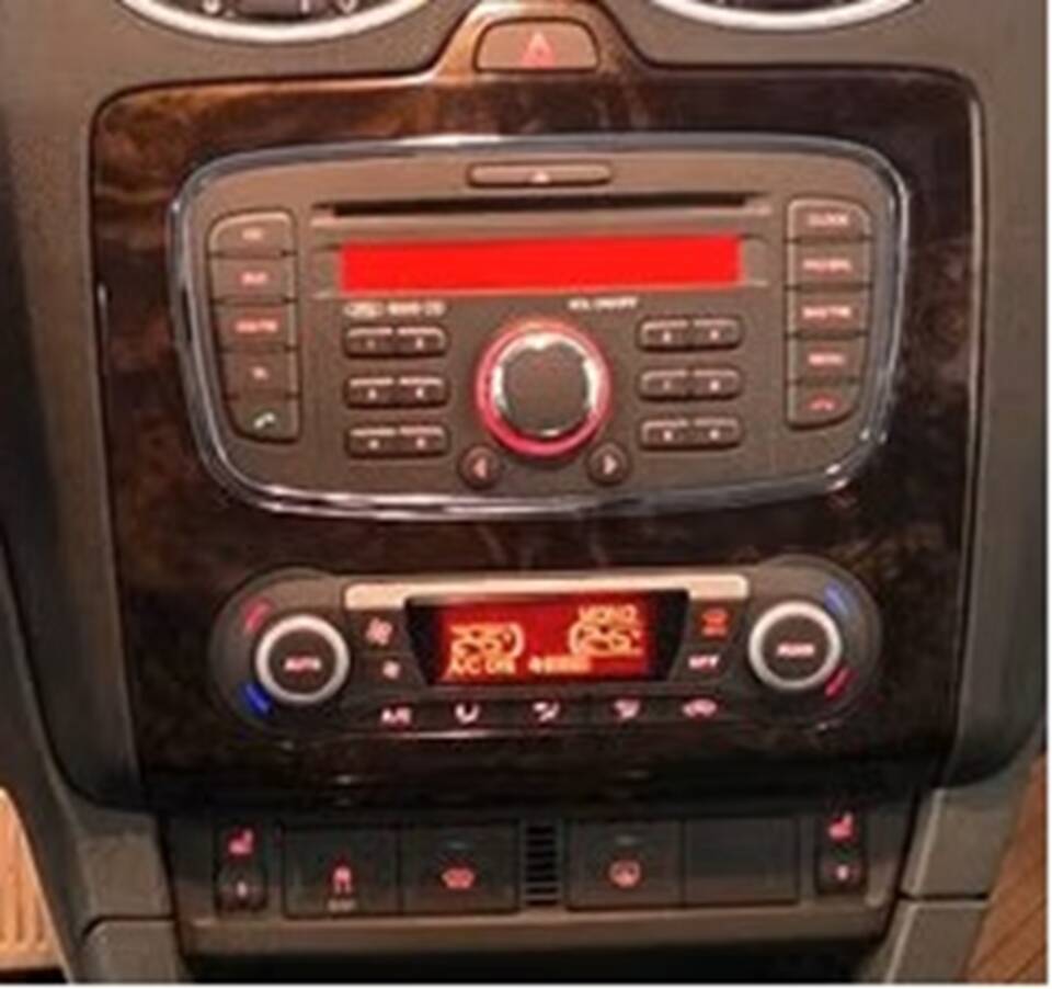

Jag behöver goda råd om hur man byter radio i ford focus 08. Hur gör man?  Var köper man? Vilken passar? o.s.v.
Den som sitter där nu lyser men ingen text och svarar inte på några kommandon. Koden har jag men går ju inte att knappa in.

https://www1.garaget.org/gallery/images/131/130636/130636-7e5196f16f8d82b63e43b73c1738db65.jpg
6 767 Inlägg
28 februari
Plastkil och knäpp bort stora panelen runt om, radion sitter med PH2 skruvar har jag för mig

Och sen? Kablaget ? Är det samma radio till alla av den modellen? Den här har fjärrkontroll det har inte den tidigare men är alla radior förberedda för det?
Bilen i fråga är min dotters nyförvärv, hon hade en 06 tidigare som hade gått 27 tusen och hittade denna 08 som gått 7 tusen, dock fungerar troligen inte radion.
6 767 Inlägg
28 februari
Samma kablage för alla, och samma utseende oavsett utrustningsnivå, däremot KAN de vara låsta till chassinummer så den måste programmeras efteråt
Tar du ut den och kollar artikelnumret och införskaffar en lika så bör det fungera smärtfritt
Kan gå att få ut numret genom att hålla knapp 2 och 6.. eller 4 och 6 samtidigt en liten stund
V12345 (exempel) är serienumret, den ska inte användas, om när radiokod ska tas fram

Då måste den alltså ut, eftersom displayen inte går att läsa. Om jag köper en från en 2011 med kod, vad är chansen då att det fungerar att byta rakt av, eller finns risken att den måste programmeras om?
Och det fjärreglaget, går det att koppla in på alla?
om du köper en som har samma design, finns även svarta Sony som har samma design så är det bolt on, Sonyn är bättre, och du kan koppla in en bt box så du kan ha handsfree för telefon smile  finns även kina stereo med touchscreen som är bolt on
