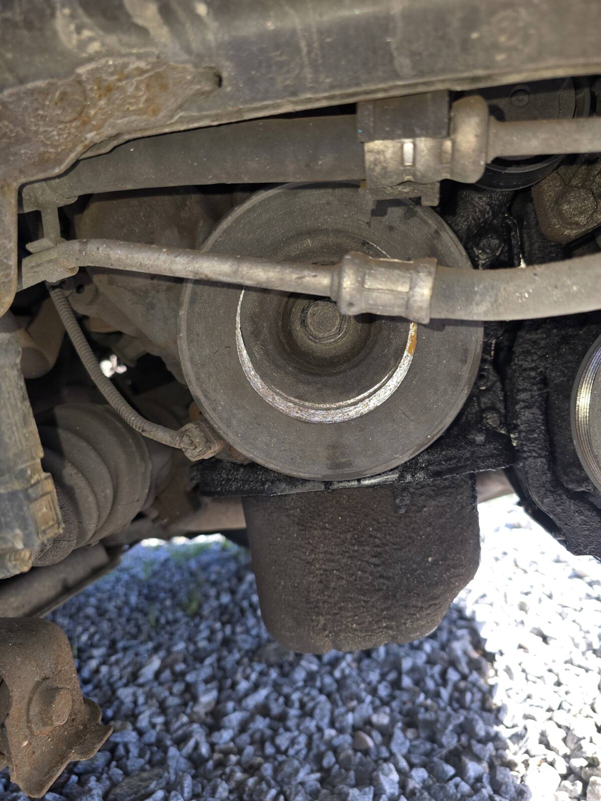

Jag ska byta remspännare och remskiva på en volvo v50 1.6D
När jag försöker lossa remskiva på drivaxel så låser den inte, den fjädrar alltså tillbaka så är helt omöjlig att få loss.
Hela hjulet som sitter mellan bulten och drivaxel sitter helt löst så det förde ett otroligt missljud med sig.
Någon som vet hur jag låser axeln så man kan dra av bulten på bilden nedan? Har lagt i 1ans växel och försöker sedan lossa den motsols men går som sagt inte.

Kan du inte hålla emot rotationsmässigt eller att hela spännarmen drar iväg är det slående maskin som gäller.
Annars får man hålla emot med "något".
Specialverktyg finns säkert.
Tråkigt och inte särskilt informativt svar, men tyvärr...

Om du kann komma till med en polygriptång:
https://www.jula.se/catalog/verktyg-och … ip-013414/
Jag har en, brukar den en gång på året,,,men da är den Viktig

Tack! Har provat med en mutterknackare men får hämta en med bättre märke aå kanske det går. Tack för svar ?
