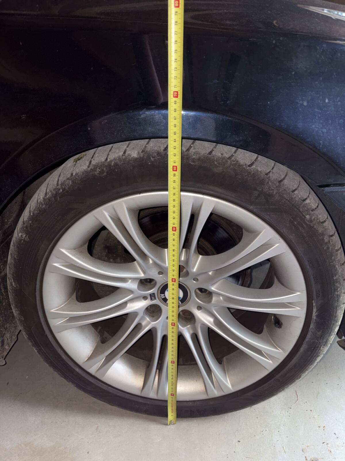

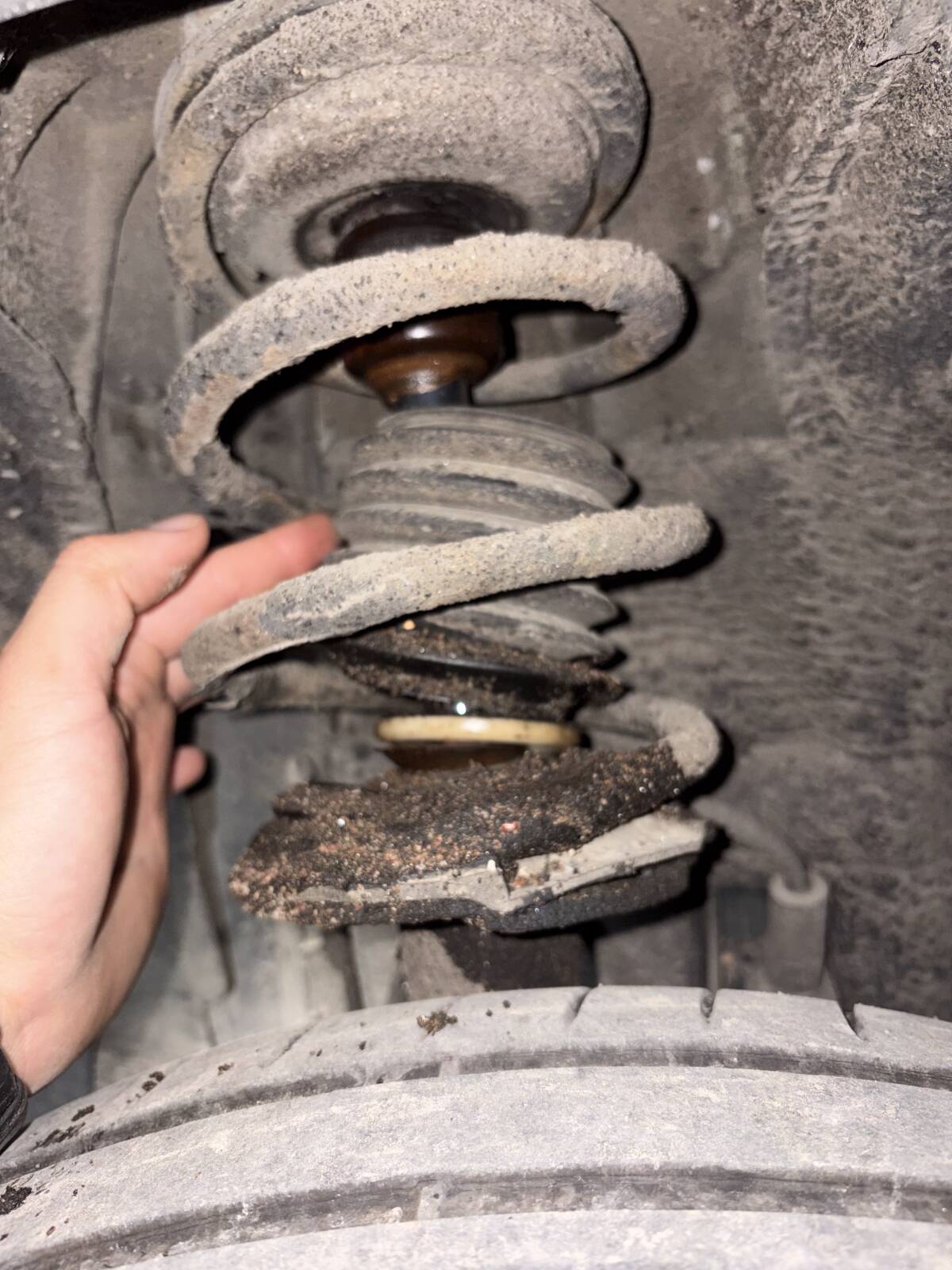

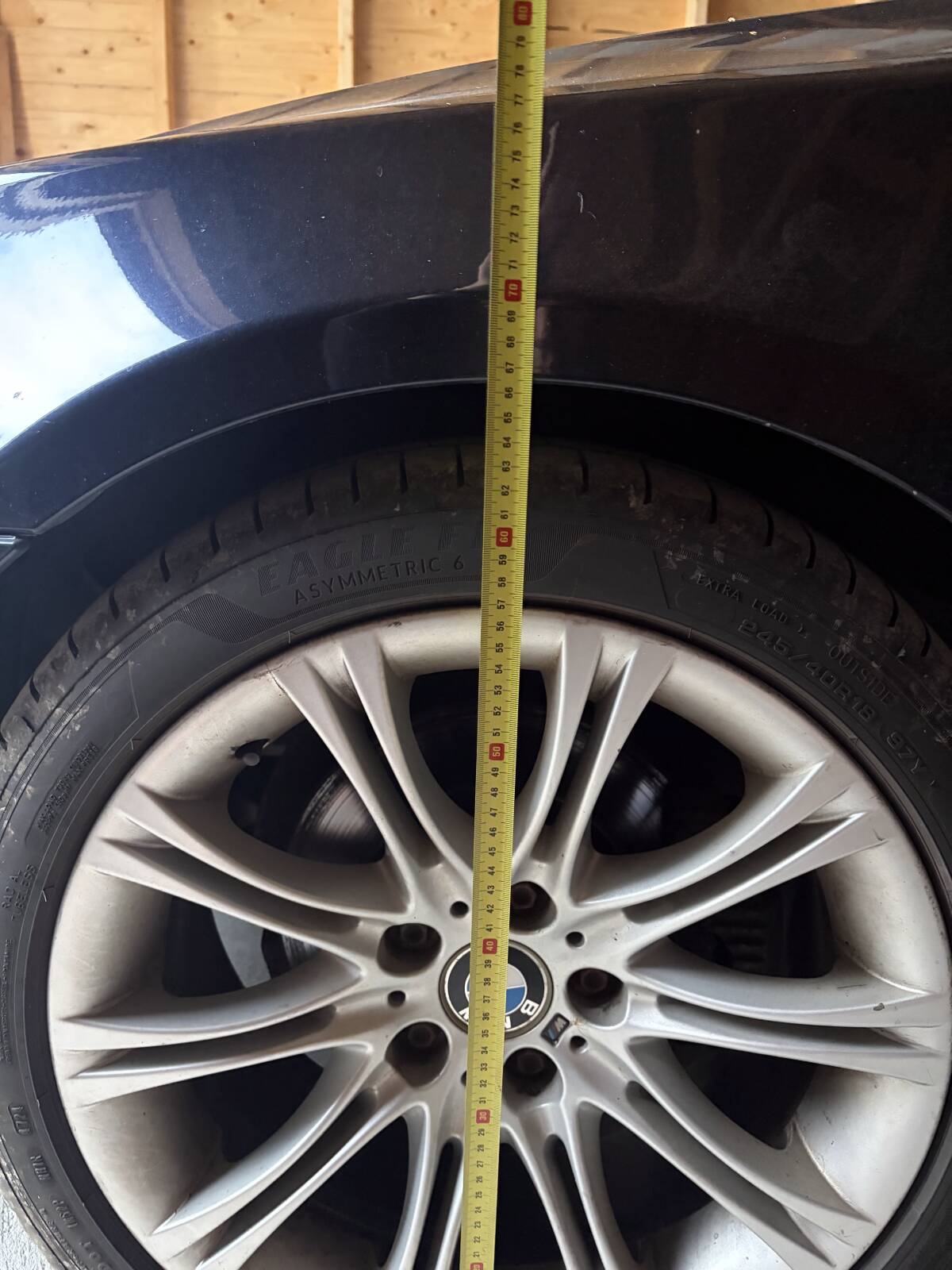

Hej!
Bifogar lite bilder som tydligt visar hur hjulhuset är ungefär 2cm lägre på höger sida. Märkte av det av en slump och har ingen aning om hur länge det kan ha varit såhär, tycker dock fortfarande bilen går bra. Bild inifrån så tycker jag att fjädern ser hel ut, men jag är rätt novis på området så därför vänder jag mig till er. Kommer kontakta verkstad i början på veckan men vill gärna kolla först om ni kan se vad det är som är fel och ett hum av vad detta kan kosta?
Tack på förhand!

Där saknas liten fjäder(10 cm), manchetten er defekt, och om fukten är olja ..där är stötdämparen också defekt.
6 317 Inlägg
9 augusti
Jag tror också det saknas ett varv eller två nederst på fjädern
4 353 Inlägg
9 augusti
Jämför med andra sidan.
Sväng hjulen så kanske du kan inspektera fjädern nog för jämförelse utan att ta loss hjulet.
Om fukten är olja har stötdämparen gjort sitt och ska bytas snarast.
Läcker olja ut kan dom frysa i minusgrader och då blir bilen knappt körbar tills den tinat. Helstum. Flyttbar som bäst.
