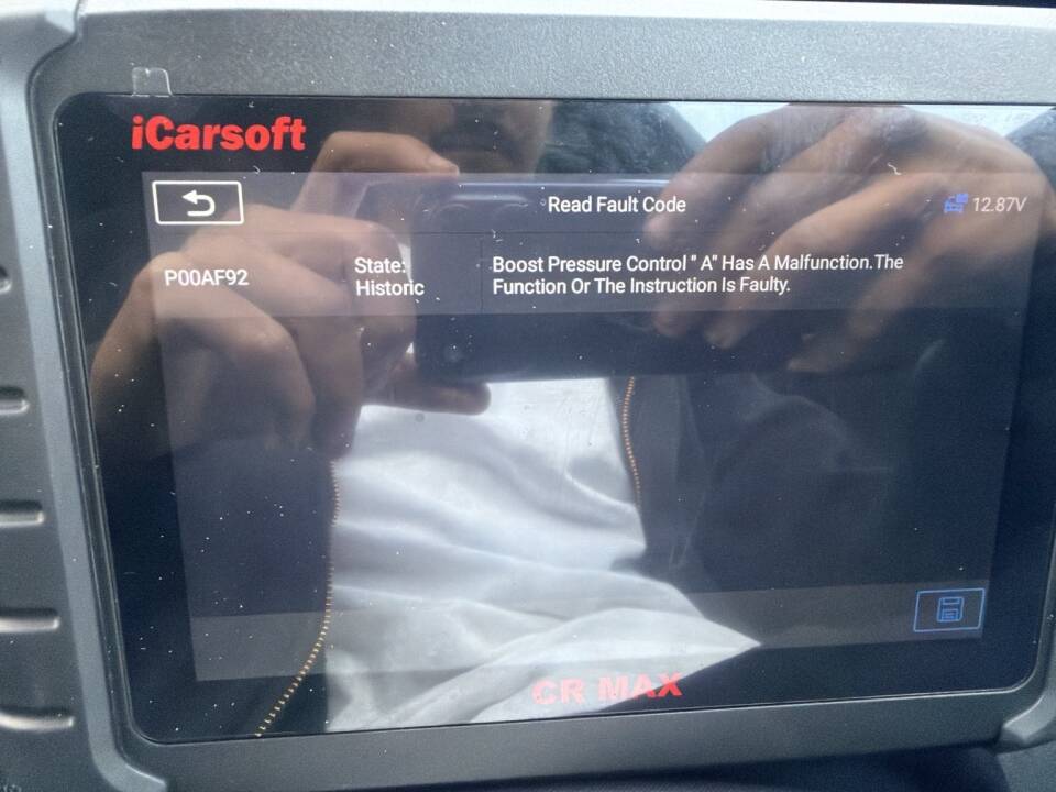

Tjenare! Är ny här. Jag köpte nyligen en Mercedes benz s212 från 2011 med en 220cdi. Bilen går super fint men den har något som spökar.. Bilen går kanon första 5-30 minuterna sedan går han in i limp, bilen ger felkoden P00AF92 vilket är laddtryck som inte stämmer med datorns värde. Men med dator så visar de att jag har laddtryck?. Har provat att rengöra maf sensorn laddtrycksgivare, kollat intercooler slangarna som inte har några sprickor som jag har kunnat känna med handen iallafall. Så min fråga till er är ifall någon här har haft samma felkod och vad felet faktiskt var? Tänker att jag frågar innan jag beställer hem massa med delar som kanske inte ens är problemet. Har även kollat armarna till wg och dom går tjärvfritt. Bilen är även optimerad och har egr och dpf delete, sitter även en bytt ECU i då den gamla gav sig och ska vara kopierad av den gamla som satt i. Bifogar med bild på felkoderna även bild på bilenhttps://www1.garaget.org/gallery/images/254/253471/253471-e19e6ab955a92d1de51d1f4e4b8cb57d.jpg
