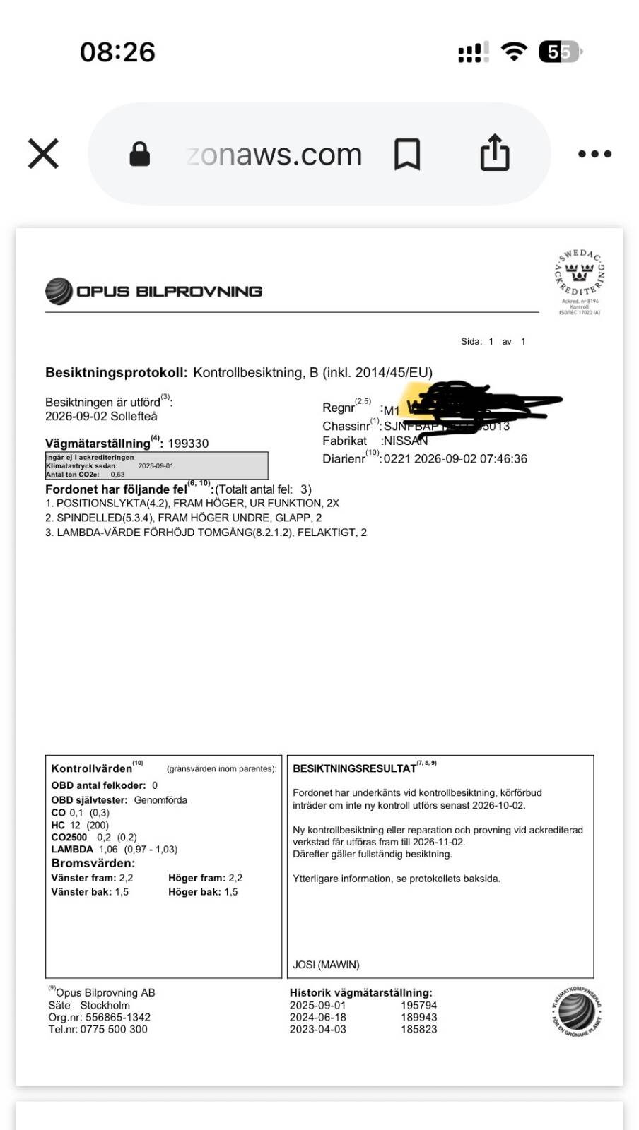

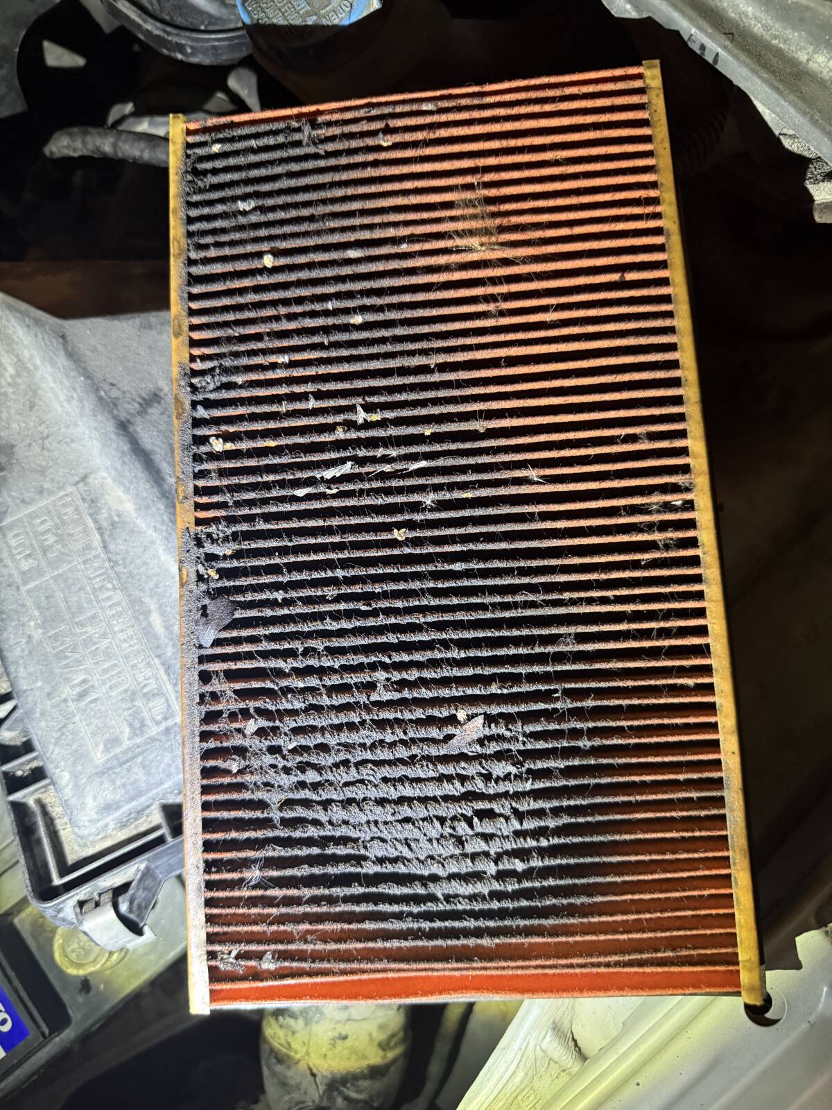

Hej
Fick ej godkänt på min Nissan primera -06. Kan luftfiltret som påverka värden på lambdsonden? https://www1.garaget.org/gallery/images/222/221438/221438-ebfd7bbaeabf7028975dcde1e9987b6b.jpg

Njaaaeee, men du har all anledning att byta filter oavsett.
Uteslutet är det inte, men luftmängden mäts EFTER filtret och bränslemängden kalkyleras utefter det.
Påverkar nog mer allmänna prestandan än avgasvärden.
Hög lamda är för lite bränsle för syret.
Ouppmätt luft (syre) kommer nog in och ger lamdavärdet. Kan vara läcka var som helst långs avgasröret.
Före bilens lamdasonder BORDE felkod sättas innan CO åker upp betydande, men, kan ju vara precis på gränsen att sättas...
I så fall är det intressant vad den har för fueltrim adaption.  Kan man se i livedata.
Men finns en liten läcka kan den tillsammams med filtret skapa detta.

Ja, ett igensatt luftfilter kan påverka blandningsvärdet tillika lambdavärdet samt ett hål i avgassystemet påverkar absolut lambdavärdet.
Byt filter.
Svetsa röret.
Lycka till med efterkontrollen.

där har du felet till 200%  men luftfiltret såg ju förjävligt ut det där har suttit där 20år för länge smile

Lamdavärdet = syrehalten = hör absolut till högt lamdavärde på bilprovningen.
Dom mäter det längst bak. Syre som ej passerat motorn kommer in = värdet ökar från idealiska 1.0 i värde.
Sker läckan före en lamdasond påverkas bränsleblandningen också. Men efter sonderna vet inte bilen det alls.
Men det lurar bilprovningens sond.

ja deras mätning tar luften från avgasröret och suger in den och då drar den med sig luft..  luft tar alltid lättaste vägen .
sen kan även avgasystemet själv dra in luft för det blir Venturieffekten  derför sonden blir extremt lurad i bilens ecu när en läcka sitter före lambda sonden..    men när alla värden i övrigt är perfekta så ska man alltid förutsätta att problemet beror på avgasläckage.
för inget annat fel påverkar enbart lambdavärdet. utan dom andra värdena följer med vilket dom vill eller inte.   ibland t,om avgasvärden som tex säger att bilen går snålt men co och hc är taket och säger att lambda värdet igentligen är högt.. det är typiskt avgasläckage före lambdan. smile

du har ingen bild på avgasvärdena efteråt..  gissar nästan på att co ochco2500 gick ner till närmare 0 och det var nog mest luftfiltret isånt fall
har faktiskt aldrig sätt ett så skitigt luftfilter i hela mitt liv smile
