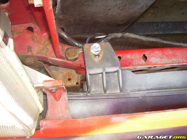

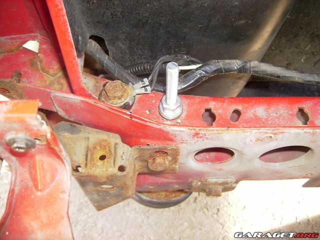

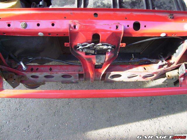

okaaj nu då tidigare i veckan så sate ja fast front spoilern på bilen smile
så här kommer lite bilder på hur de gick o vad ja gjorde .
såhär såg de ut när jag började, fästet till den gammla fronten är till vänster där som ni ser, o mitt nya var ju då på tock för långt till höger.
http://www.garaget.org/gallery/archive/44300/15907/44300-109727.jpg

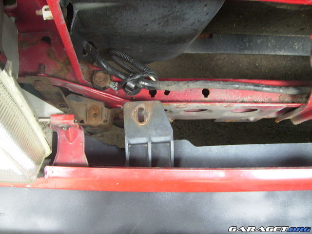

fattades ju flera cm på båda sidorna yikes men det ordnade ja lite lätt med att borra upp för nya bultar o fästa dom i balken som var där smile
http://www.garaget.org/gallery/archive/44300/15907/44300-109733.jpg
på båda sidorna tillomed (Y)
http://www.garaget.org/gallery/archive/44300/15907/44300-109734.jpg
o såhär såg de ut med fronten monterad smile blev riktigt bra faktiskt.
http://www.garaget.org/gallery/archive/44300/15907/44300-109735.jpg

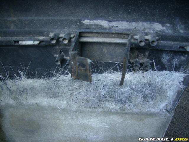

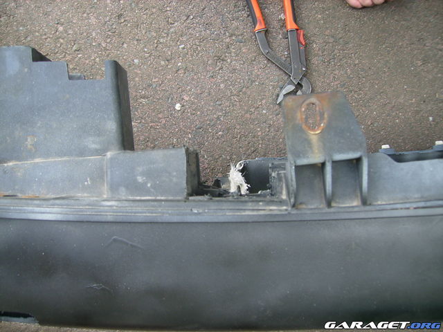

var också tvungen att ta bort en del av insidan på fronten för o få den o sitta som en smäck
före
http://www.garaget.org/gallery/archive/44300/15907/44300-109729.jpg
efter
http://www.garaget.org/gallery/archive/44300/15907/44300-109730.jpg

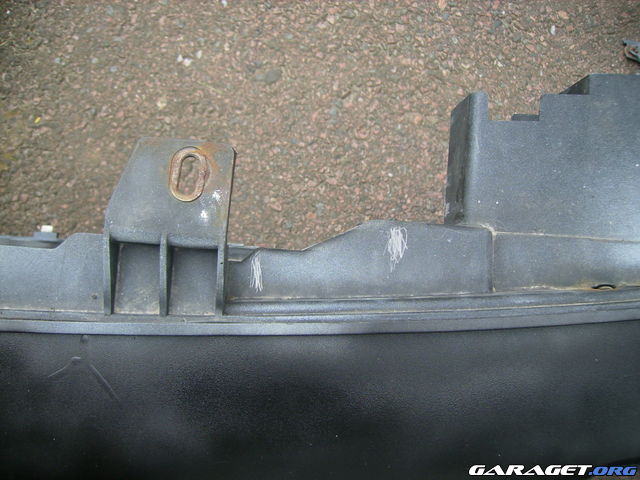

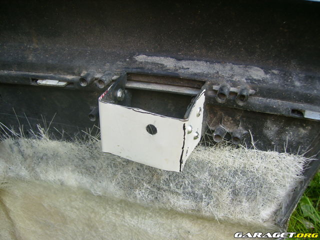

fästet i fronten hade ja råkat ha sönder så ja va ju tvungen att göra något åt det för att kunna få fast fronten
före
http://www.garaget.org/gallery/archive/44300/15907/44300-109731.jpg
efter
http://www.garaget.org/gallery/archive/44300/15907/44300-109732.jpg

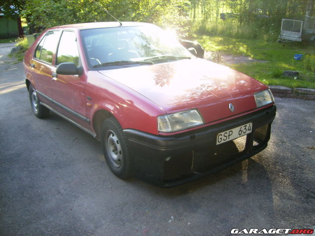

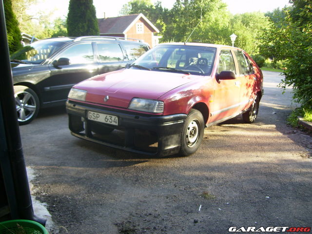

o såhär blev det när den sitter fast ordentligt
http://www.garaget.org/gallery/archive/44300/15907/44300-109736.jpg
http://www.garaget.org/gallery/archive/44300/15907/44300-109737.jpg
ja ska sätta in galler i hålen så fort ja får tid
