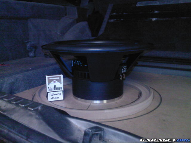

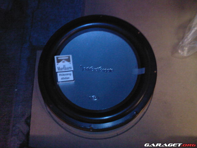

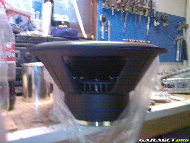

iaf till de jag var och köpte i dag var en Rockford Fosgate 15 tum från serien punch.
det säg att: Två 15-tumsbasar i serien punch har spelat 164,5dB i 30 sekunder. Vilket är världsrekord i tävlingsgrenen bassrace. Dessa basar spelar skjortan av det mesta. 15-tumsbas.
Några bilder.
http://www.brl.se/images/xl/510P2D215.gif
http://www.garaget.org/gallery/archive/33935/142878_jcbnmx.jpg
(Ej mina cigg)!!
http://www.garaget.org/gallery/archive/33935/142876_wji3s3.jpg
http://www.garaget.org/gallery/archive/33935/142877_ommnvo.jpg
ska för hoppningsvis till garaget på lördag. köpet känns rätt bra, fast endå inte 100% tyvärr..
skulle nästan velat haft en (Rockford Fosgate T115D2 Power) men jag bygger lådan så att jag kommer kunna utväckla med mera power och mera volym.
säg gärna något.. är det någon som har denna bas i bilen ? spelar den bra?

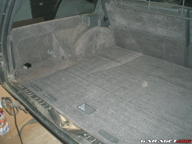

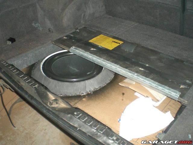

Nya bilder från dagen i garaget!
http://www.garaget.org/gallery/archive/33935/144569_s7cy5b.jpg
http://www.garaget.org/gallery/archive/33935/144570_28itu1.jpg
http://www.garaget.org/gallery/archive/33935/144571_chcc6l.jpg
http://www.garaget.org/gallery/archive/33935/144574_yf06dx.jpg
http://www.garaget.org/gallery/archive/33935/144576_ryrj8w.jpg
http://www.garaget.org/gallery/archive/33935/144577_gjd0db.jpg
Nå vad tycks? långt från klart.

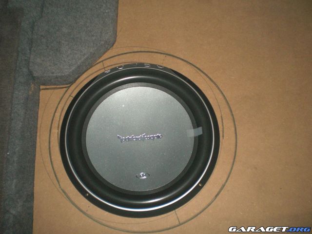

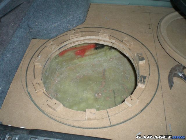

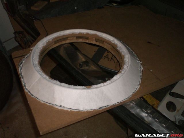

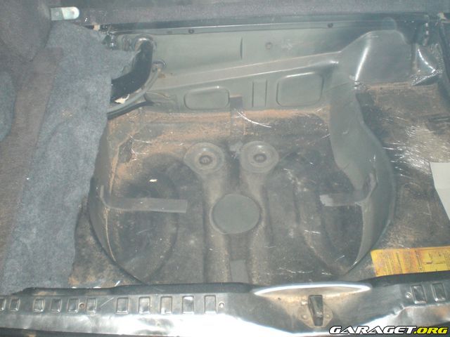

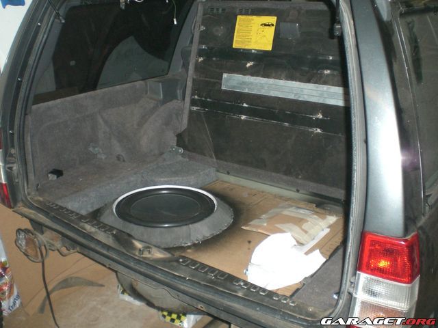

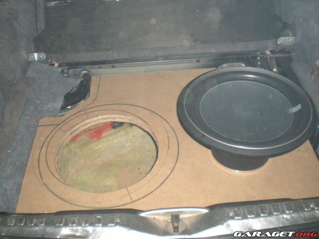

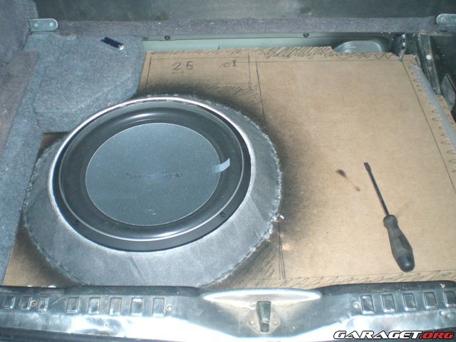

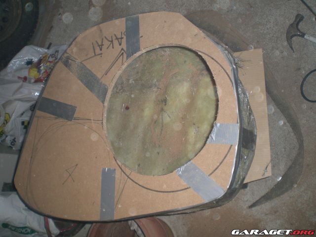

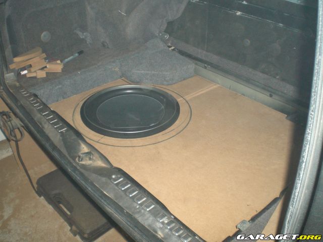

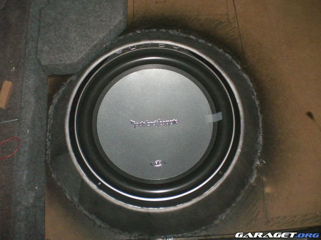

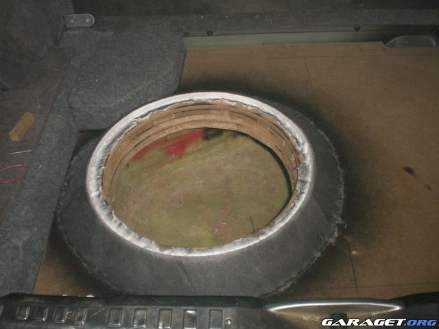

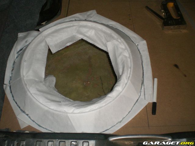

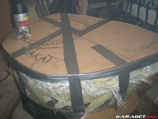

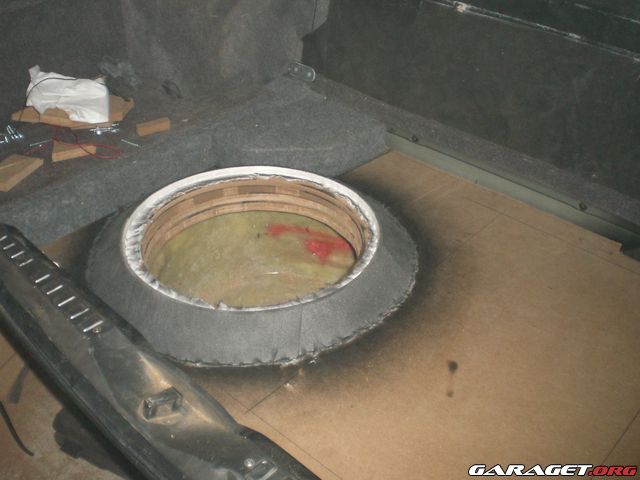

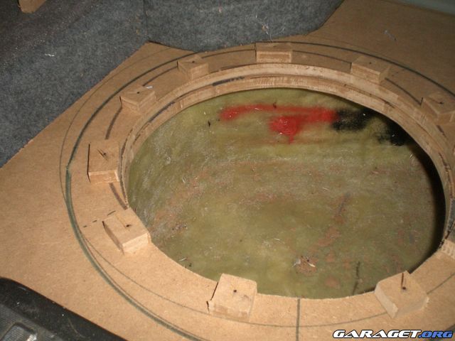

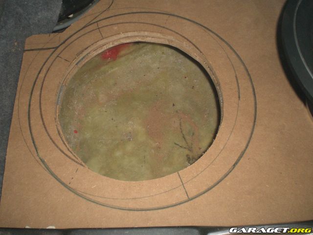

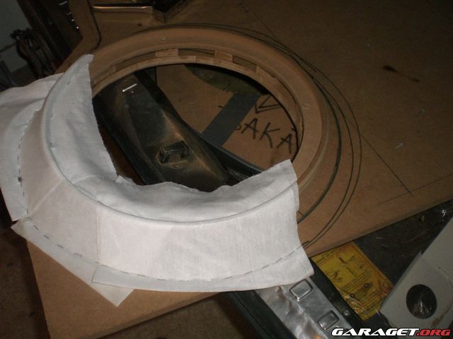

Nya bilder på basbygget!!
Vart ett par timmar i garaget i dag med.
Bilder:
http://www.garaget.org/gallery/archive/33935/145541_o7cwu0.jpg
http://www.garaget.org/gallery/archive/33935/145544_k30enu.jpg
http://www.garaget.org/gallery/archive/33935/145551_t58uth.jpg
http://www.garaget.org/gallery/archive/33935/145557_b8qzqf.jpg
http://www.garaget.org/gallery/archive/33935/145563_aohybr.jpg
http://www.garaget.org/gallery/archive/33935/145566_nkilq9.jpg
http://www.garaget.org/gallery/archive/33935/145571_2kso45.jpg
http://www.garaget.org/gallery/archive/33935/145581_34yxr2.jpg
http://www.garaget.org/gallery/archive/33935/145582_klcih4.jpg
http://www.garaget.org/gallery/archive/33935/145583_f1ofbv.jpg
http://www.garaget.org/gallery/archive/33935/145585_fszlty.jpg
http://www.garaget.org/gallery/archive/33935/145587_y5y6om.jpg
http://www.garaget.org/gallery/archive/33935/145588_rs74up.jpg
http://www.garaget.org/gallery/archive/33935/145589_n543rb.jpg
Känns rätt bra ensåläng. nu ska jag bara lägga på några lagaer glasfibervev och slipa o spakla o slipa. sen kommer jag ha fog skum under den uppbyggda "vulkanen".
kom med lite kommentarer nu..

Det blir nog bra med lådan du! men hur många liters volym är den på egentligen? tongue ser fruktansvärt stor ut!

Tack. Lådan är just nu på 70L den var på 90L förut. kommer göra den något mindre, den behöver bara vara på ca 43-50 L för den basen jag har nu..
