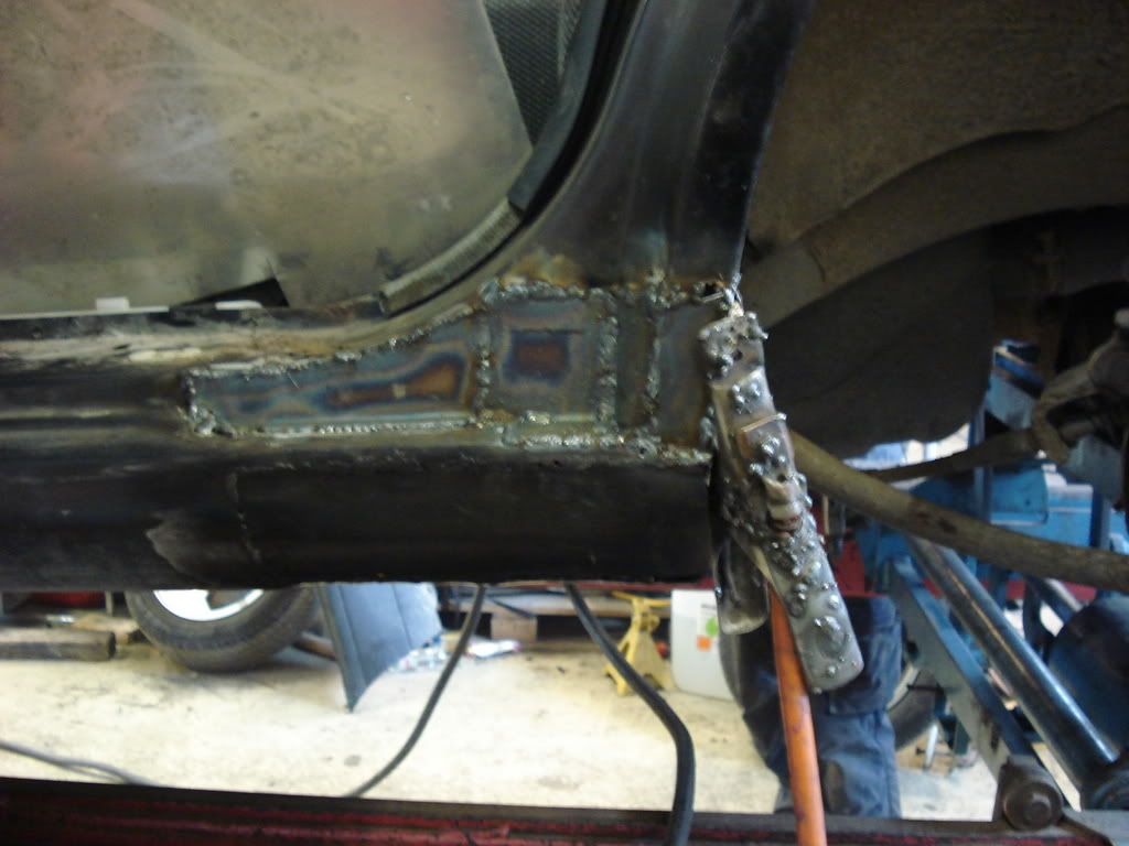

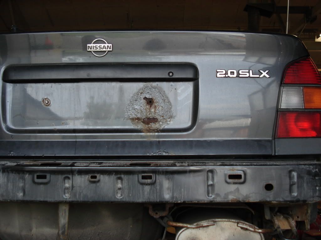

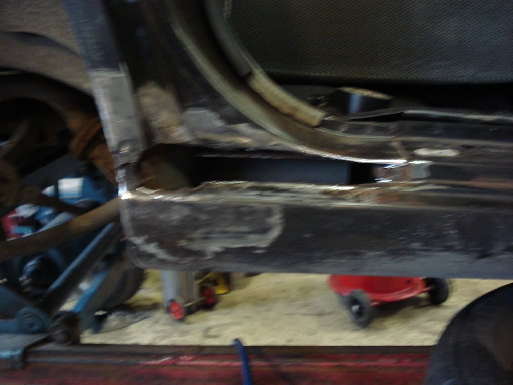

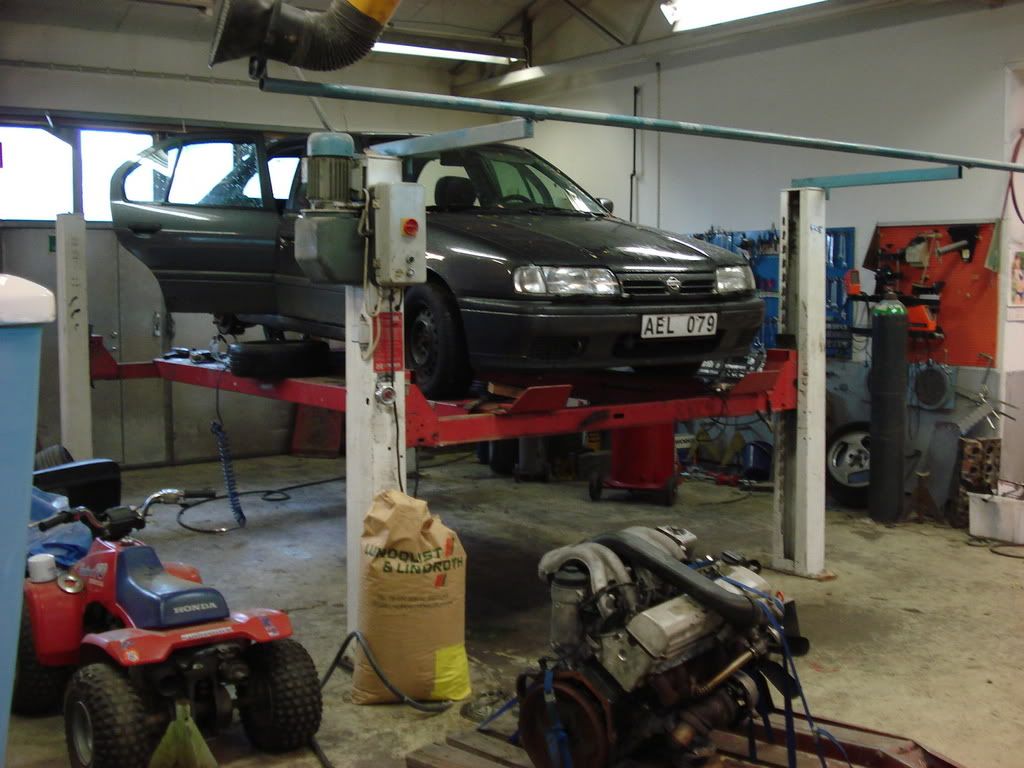

In i garaget för rostlagning:
http://i183.photobucket.com/albums/x195/no_shame89/Min.jpg

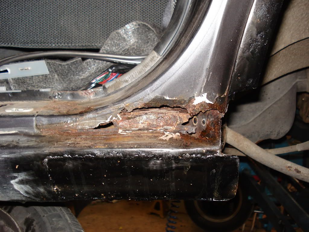

Rost!
http://i183.photobucket.com/albums/x195/no_shame89/rost1.jpg
http://i183.photobucket.com/albums/x195/no_shame89/Rost3.jpg
http://i183.photobucket.com/albums/x195/no_shame89/DSC01150.jpg
Lagat!
http://i183.photobucket.com/albums/x195/no_shame89/Rost2.jpg

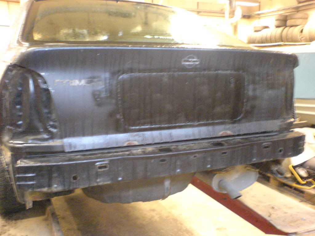

Lagt igen bakluckan med plåt:
http://i183.photobucket.com/albums/x195/no_shame89/bagageluckan.jpg

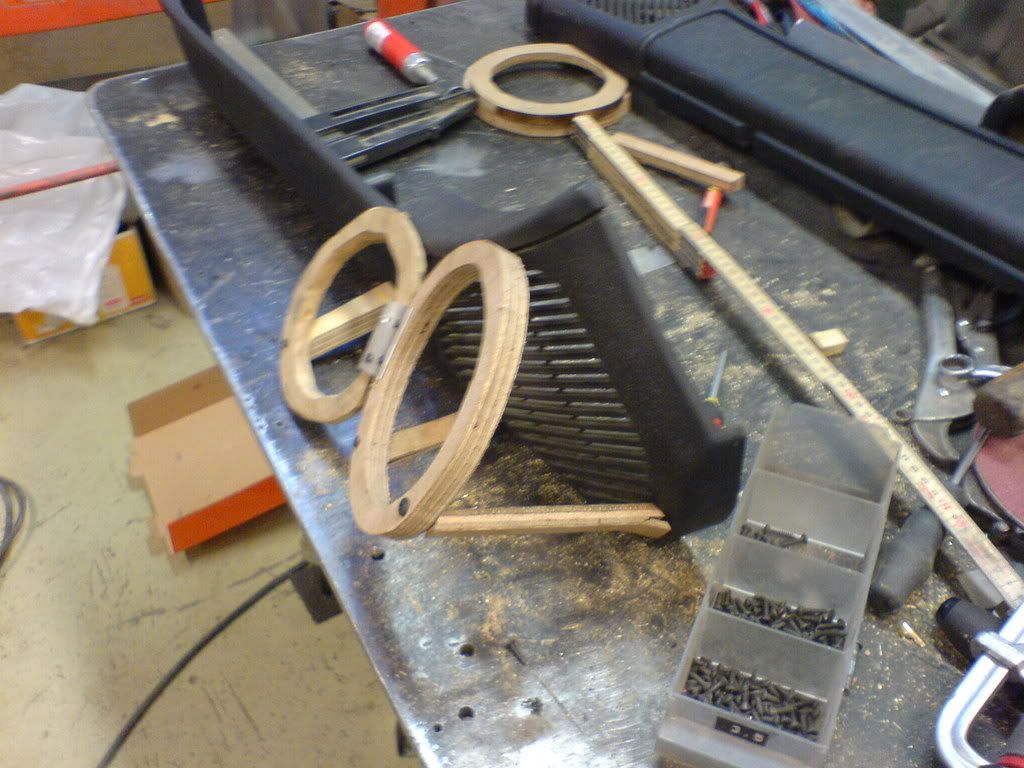

Har även börjat på dörrsidorna!
http://i183.photobucket.com/albums/x195/no_shame89/2.jpg
http://i183.photobucket.com/albums/x195/no_shame89/3.jpg
börjat plasta ihop
http://i183.photobucket.com/albums/x195/no_shame89/DSC00073.jpg
http://i183.photobucket.com/albums/x195/no_shame89/DSC00077.jpg

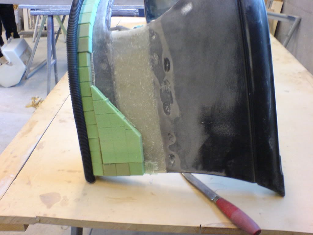

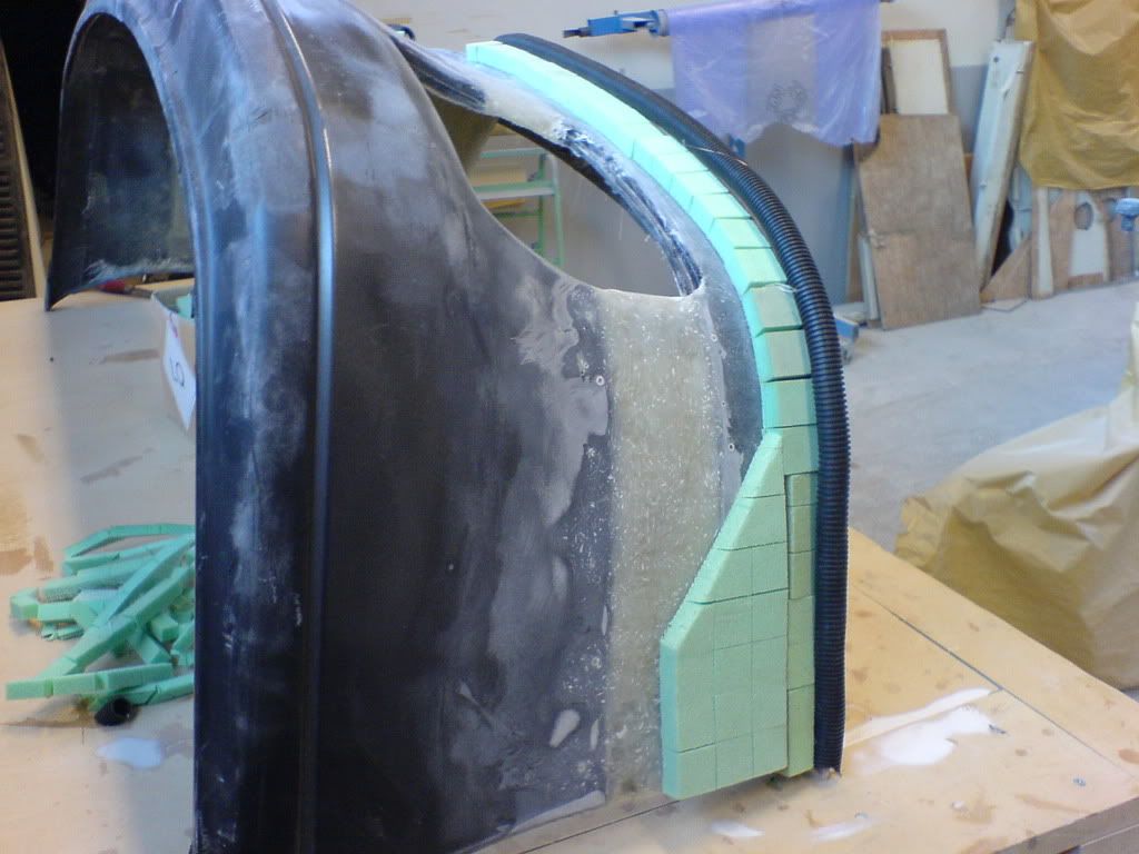

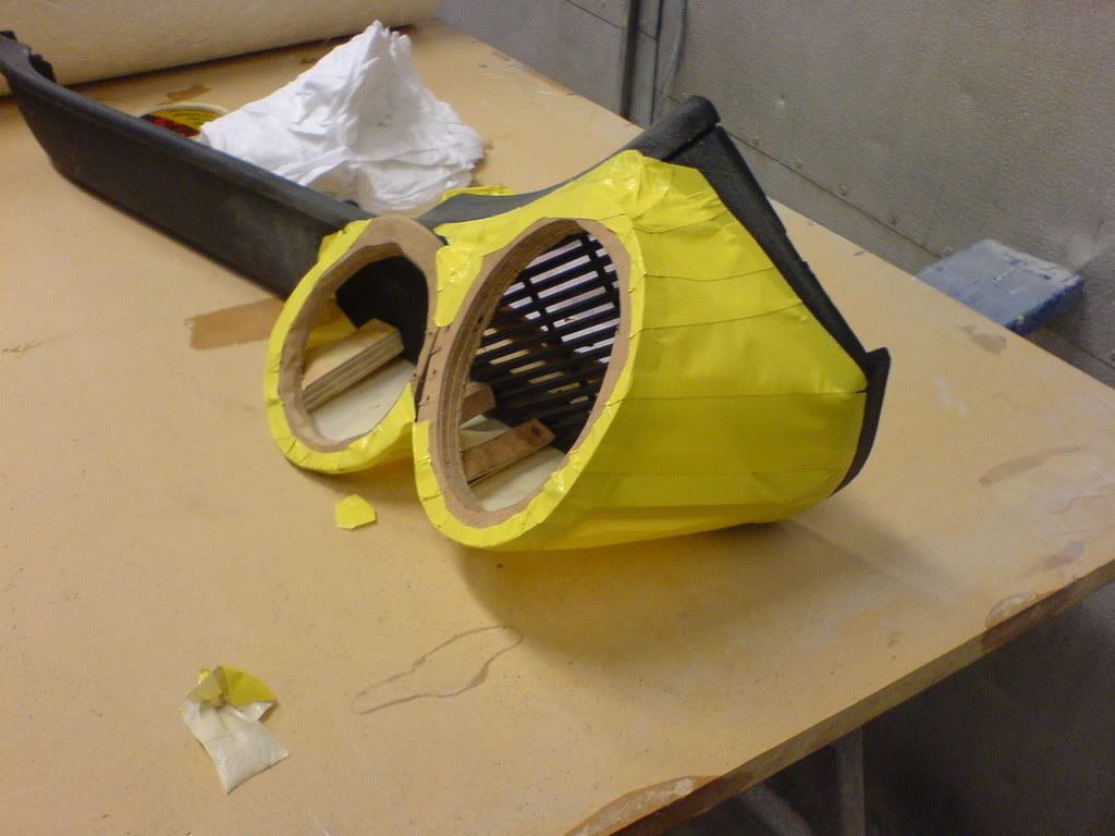

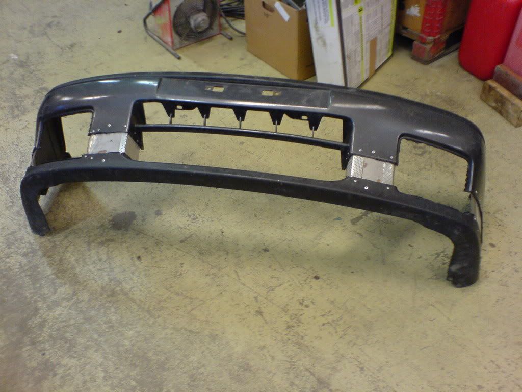

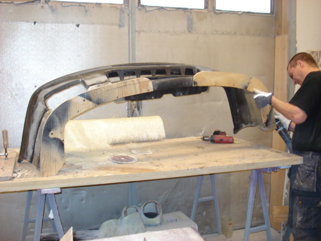

Fronten påbörjad!!
Kapad med plåt/alu stag:
http://i183.photobucket.com/albums/x195/no_shame89/snkt5.jpg
Satte träskivor under för att sedan kunna bygga på lite(ni förstår nog senare)
http://i183.photobucket.com/albums/x195/no_shame89/splitter6.jpg

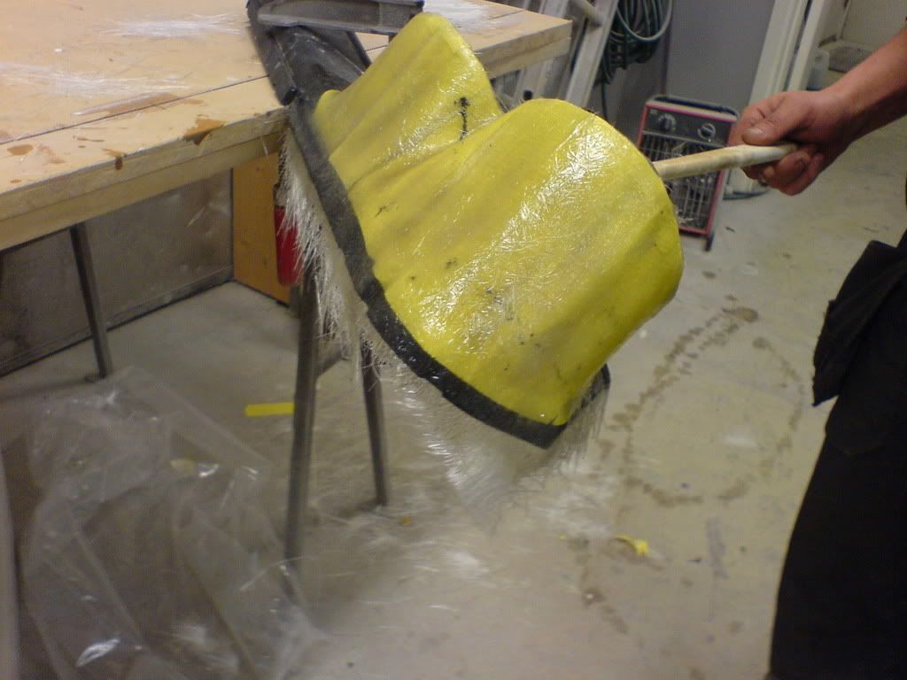

började plasta:
http://i183.photobucket.com/albums/x195/no_shame89/plastin1.jpg
http://i183.photobucket.com/albums/x195/no_shame89/splitterplast2.jpg
http://i183.photobucket.com/albums/x195/no_shame89/splitterplast1.jpg
http://i183.photobucket.com/albums/x195/no_shame89/splitterplast6.jpg

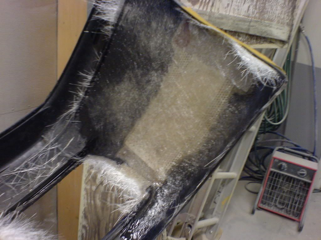

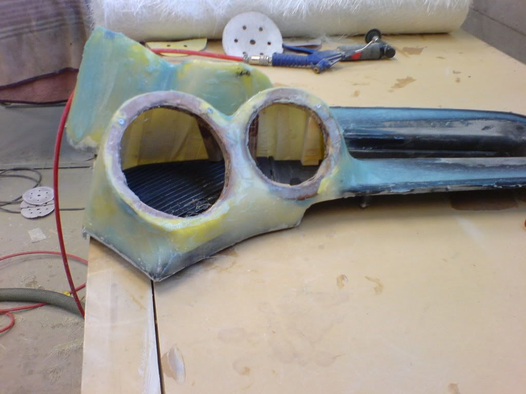

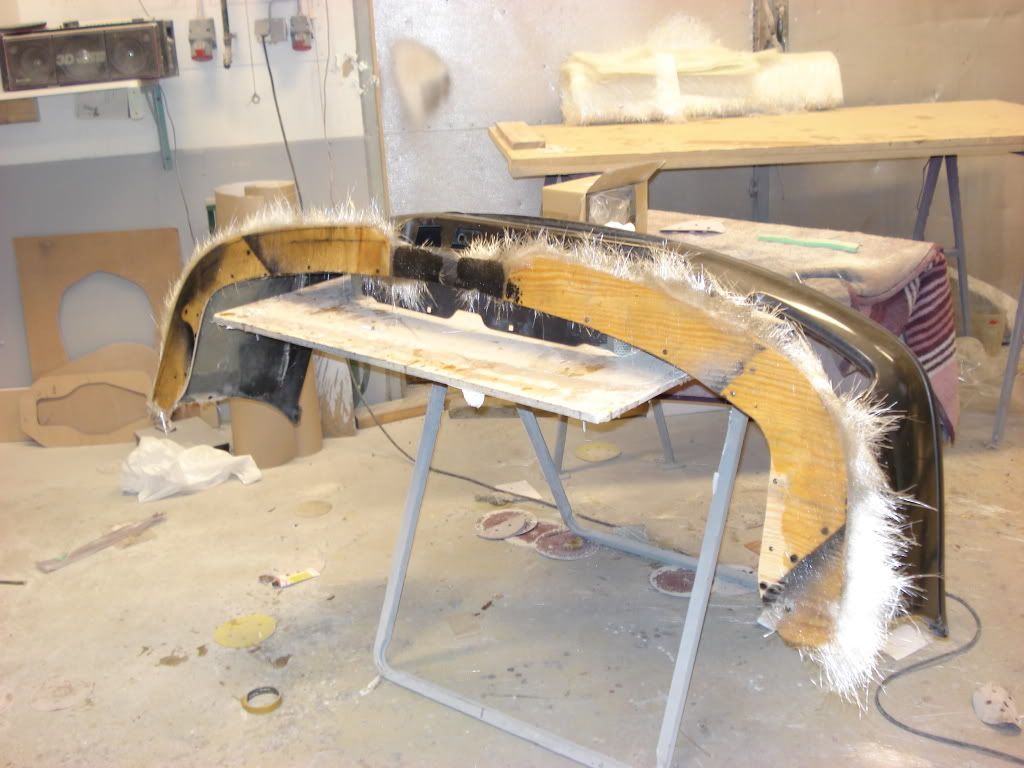

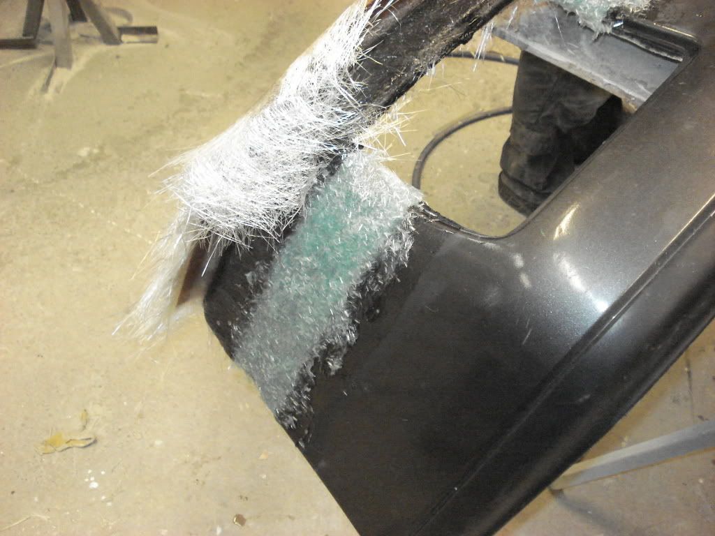

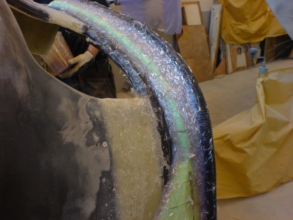

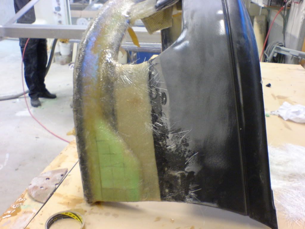

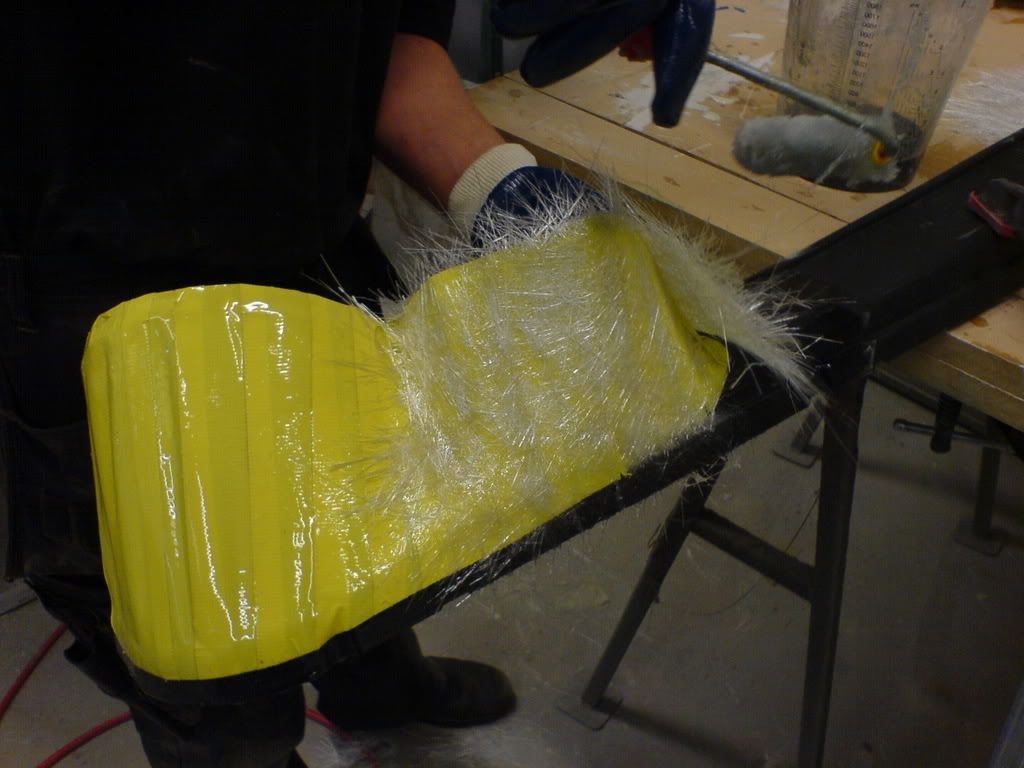

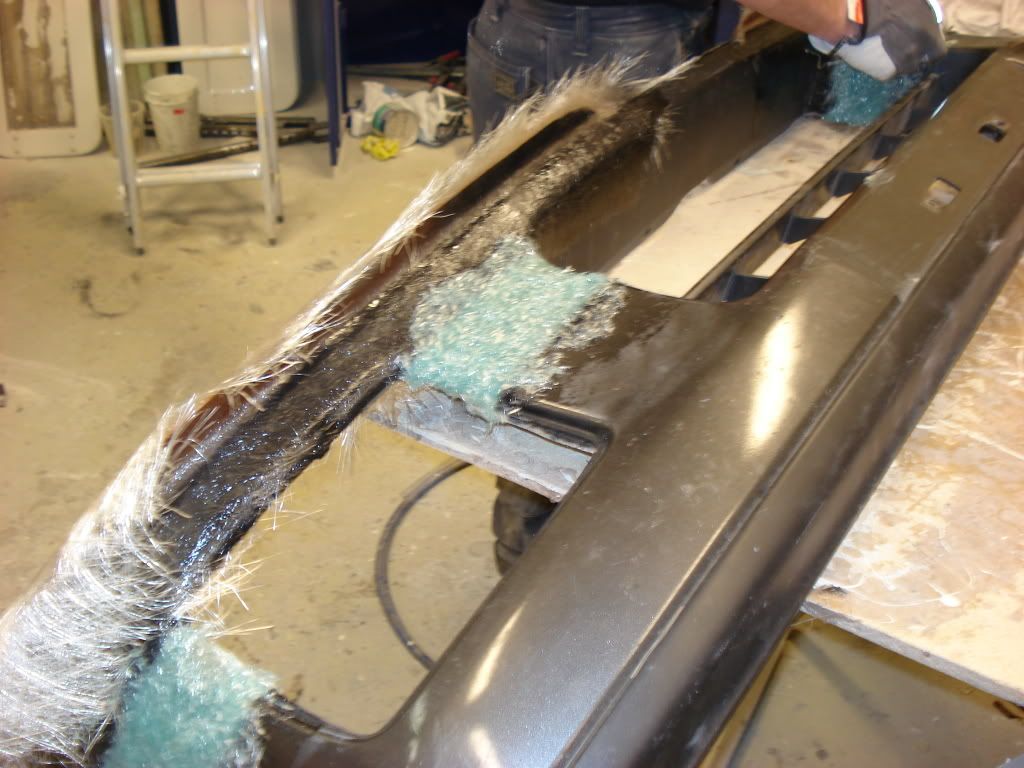

update igen! Frontbygget fortsätter i rasande fart:D
har byggt på fronten nu så ni ser nog vart det kommer att bli!
http://i183.photobucket.com/albums/x195/no_shame89/123.jpg
http://i183.photobucket.com/albums/x195/no_shame89/DSC00098.jpg
sedan plasta ihop allt med glasfiber/glasfiberspackel
http://i183.photobucket.com/albums/x195/no_shame89/DSC00104.jpg
http://i183.photobucket.com/albums/x195/no_shame89/1234.jpg
De va de!
ska slipa och finspackla senare! kommer bilder ikväll!!

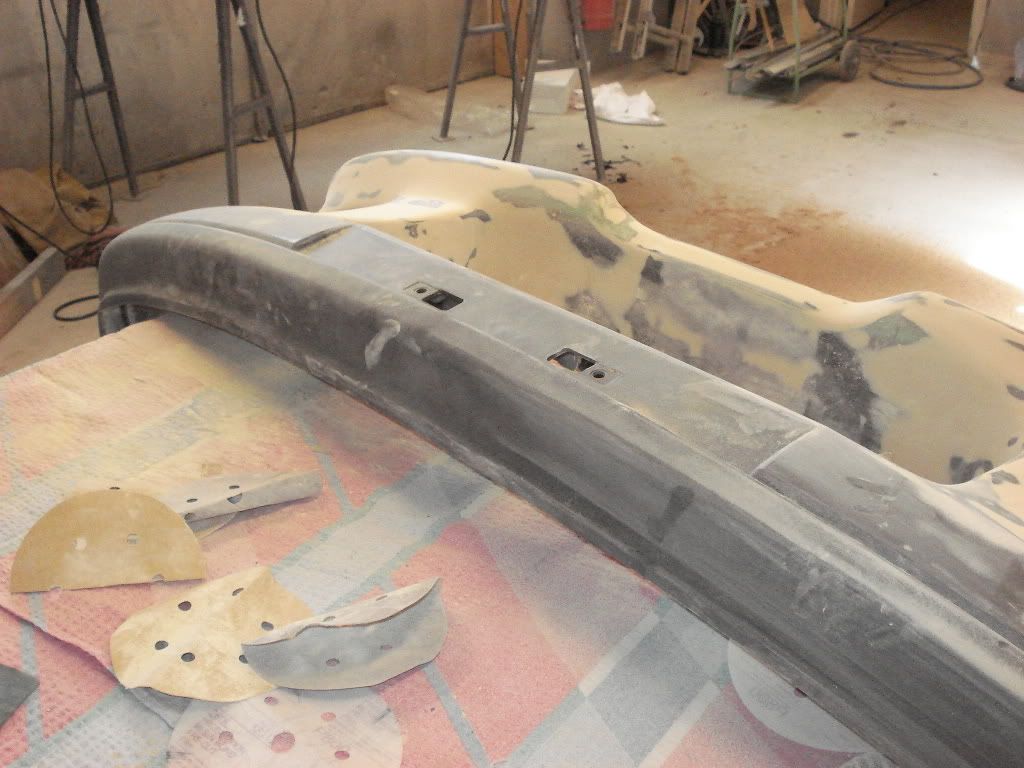

67 Inlägg
26 juni 2007

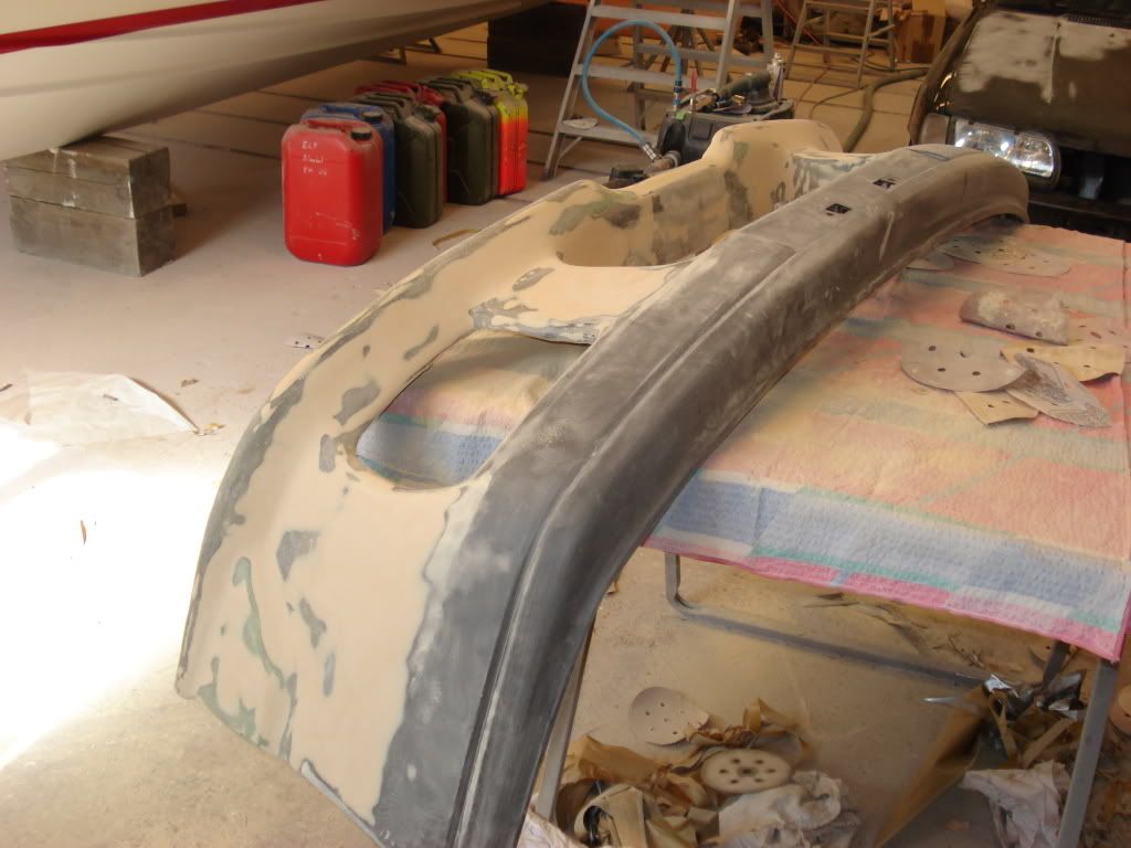

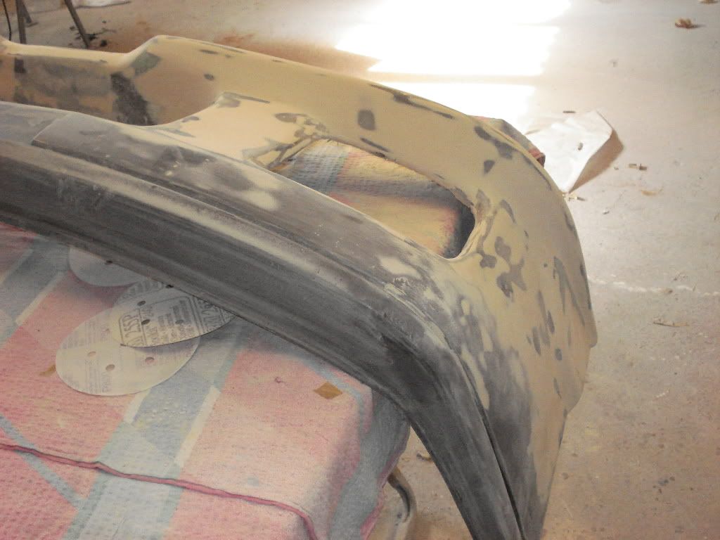

update igen efter massa spackla/slipa!!
kommentera lite till ni som tittar in!! Eller är det för ointressant?sad
http://i183.photobucket.com/albums/x195/no_shame89/DSC02078-1.jpg
http://i183.photobucket.com/albums/x195/no_shame89/DSC02081.jpg
http://i183.photobucket.com/albums/x195/no_shame89/DSC02079.jpg
http://i183.photobucket.com/albums/x195/no_shame89/DSC02080.jpg
obs! kommer slipgrund på fronten imorgon, så de blir update då med! håller även på med de sista för dörrsidorna.. kommer att klä de i högtalartyg då tiden är väldigt tajt! bildeer på de imorgon!
