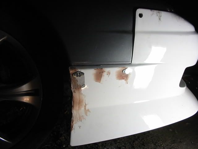

Började iaf idag att ta bort orginalfronten och passa in Urasfronten med uberdålig passform samt kapat lite i den för att sen spackla ihop den igen....

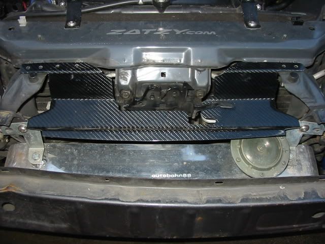

Har nu fått hem ytterliggare lite godis (bilder kommer ikväll).
Coolingplate i kolfiber

Här är dom iaf, dock ej monterade på bild:
http://i199.photobucket.com/albums/aa229/jensclaudius/IMG_2899.jpg
Coolingplate:
http://i199.photobucket.com/albums/aa229/jensclaudius/IMG_2898.jpg

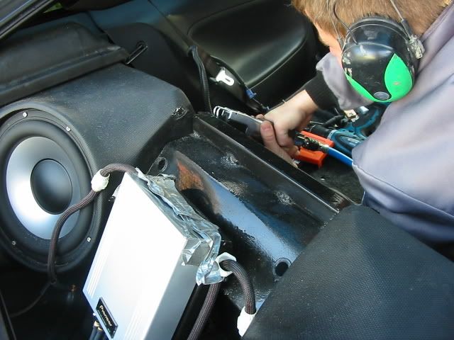

å då har vi avverkat ytterliggare en dag, har monterat backspelgarna, byttbatteri och fått modda / slakta batterilådan en del, dragit lite nya strömkablar (stort tack till Peter aka AudiReed), monterat fronten. Så imorgon blir det till att passa in sidokjolarna, samt slipa och spackla fronten samt koppla in olja,vatten till turbon samt avgassytemet.

Sidokjol:
http://i199.photobucket.com/albums/aa229/jensclaudius/IMG_2903.jpg
Byggde nya fästen som dzussarna skulle grappa tag i och drog fast fästena i dessa, muttrar som pressas fast, riktigt smidigt.

På med nya kabelskor och ny krypslang:
http://i199.photobucket.com/albums/aa229/jensclaudius/IMG_2917.jpg
