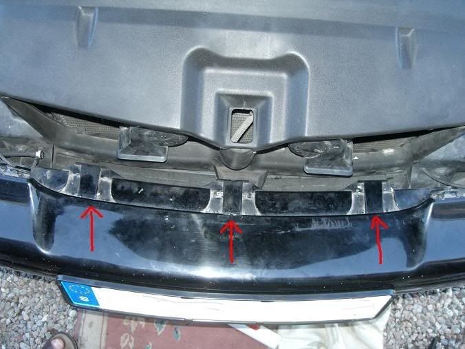

Håller på och tänkte testmontera nya fronten idag.
Men får inte av orginalfronten... :S
Sitter endast fast 3 st "fästen" nu!!..ser ut såhär:
http://i125.photobucket.com/albums/p60/Davv3/Cpfsten.jpg
Är ju samma som på s/v 70 också!
Nån som bytt front på sin x70? nån som vet?

men du måste juh ta bort hela stötfångarn för att få bort själva plast höljet.. den sitter med 2 st bultar från under sidan sedan så äre popnitar i hjulhusen bara.. sen äre bara att dra den rakt framåt.. så du får med hela krockbalken.....
