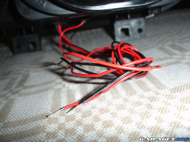

Har själv ett par engel eyes, men jag funderar lite över hur man ska montera sladdarna. Fick nämligen 6 sladdar som inte var fastmonterade utan man får göra det själv. Var och hur ska man sätta dom på smartaste sätt?
Någon som vet`?

Hur kommer det sig att sladdarna är lösa? Ska dom lödas fast på bilens kontakt eller samma kontakt som kommer från lyset?

Sladdarna är lösa för att du ska ha möjlighet att koppla angel eyesen på en separat brytare. För att kunna stänga av dem till besiktningen då det inte är lagligt.
Dem flesta kopplar dem dock på p-ljusen. Hur du kopplar dem är upp till dig, löda, sockerbit, klämmor eller eltejp - ja det beror på hur seriöst du vill ha det.

Ok där ser man.. Kanske en strömbrytare inte är helt fel då smile tackar för svar.
