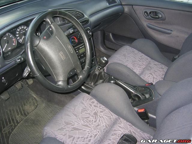

Alltså dörrsidan är inte als lika enkel och rak som på en 740 eller vad det var... jag bifoga en bild så ni ser hur den ser ut...
http://www.garaget.org/gallery/archive/32148/144485_9jkxr9.jpg
Ej min på bilden, men likadan dörrsida.

Okej, tack för den! smile  Något måste jag ju göra åt att... kan ju f*n inte se ut så i alla fall... smile
Fungerar det med någon textilfärg kanske.. vet inte hur bra det är? kanske slits bort lätt eller så kanske det sitter jätte bra... någon som vet?
