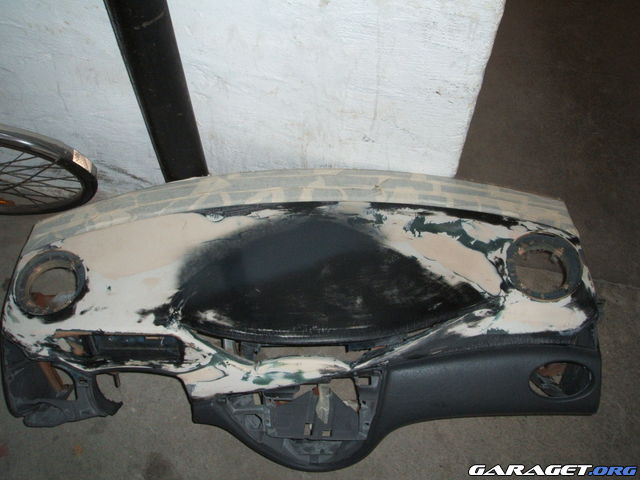

Har inte klätt om någon dörrsida direkt, men har klätt om hela instrumentpanelen samt hela skuffen... 3M limmet som tidigare nämndes är så underbart att jobba med.. de gör jobbet MKT enklare!
http://www.garaget.org/gallery/archive/61294/151640_bcblxl.jpg
så här såg min bräda ut innan skinn!
http://www.garaget.org/gallery/archive/61294/165625_yeznm3.jpg
resultat efter skinnet var pålagt!.. måste säga att de blev bra wink
http://www.garaget.org/gallery/archive/61294/179844_jquce9.jpg
så härsåg skuffen ut innan...
http://www.garaget.org/gallery/archive/61294/186786_uaxos4.jpg
så här blev de med skinn..
all limning är utförd med 3M limmet som nämndes tidigare! fråga gärna om de är mer du undrar över!
