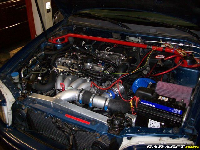

Jag gjorde tex så att jag satte tillbaka min orginal filterbox och borrade ett 2" hål i den och drog en extra aluminium slang från den ner under motorn och fram till spoilern typ, och då får man frisk luft hela tiden fram.
Men om du mäter insugstempen så märker du ju om det ökar.
just nu kör jag själv med stooooort öppet filter
men det är mest för jag kör med stooooor effekt oxå wink
men det ska byggas en box för filtret sen för att skärma av den från motorn
https://www1.garaget.org/gallery/archive/74803/246888_mgkovp.jpg
